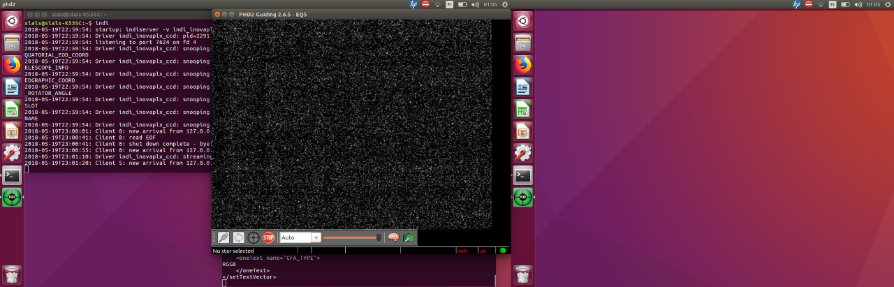

Je me permets de up le sujet, j'ai des éléments en plus pour montrer mon soucis, je mets l'image en PJ.
Elle monte une capture d'écran de PHD2. Inova PLA-C2 raccordée sur un chercheur, elle n'affiche que du bruit et ce peu importe le temps d'exposition. Le screenshot n'est pas d'une bonne qualité mais tout ces points blancs sont bien issues de la preview de la CCD. Clairement elle "voit" rien !
En arrière on voit à gauche le terminal qui exécute INDI (INDI reçoit bien les requêtes de PHD2 et reconnait bien la CCD).
Je soupçonne un soucis de driver ou de raccordement avec le USB, qu'est ce que vous en pensez ?
Merci
