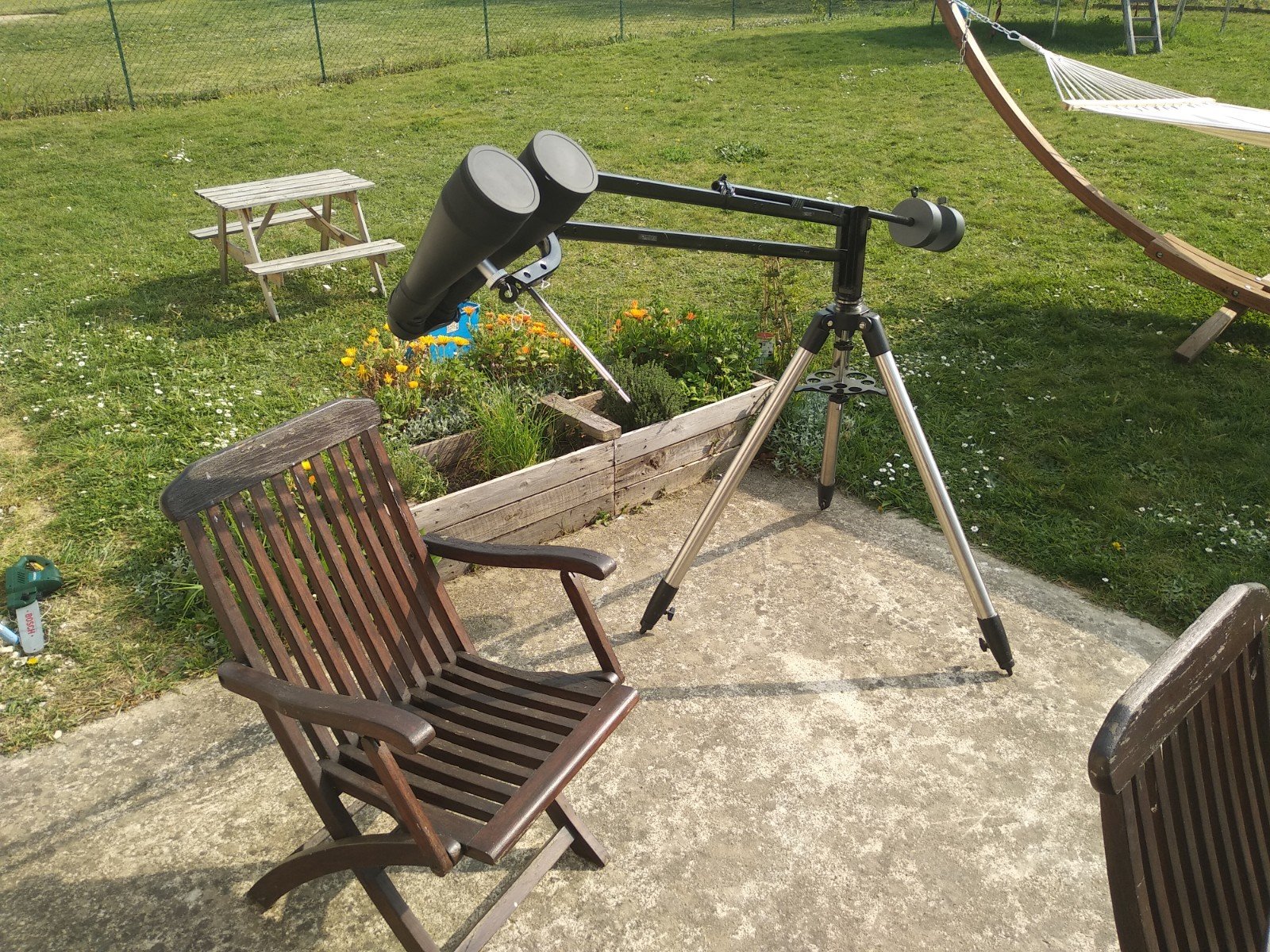

En bricolant un peu on peut avoir ceci pour pas très cher.
Simple et confortable pour zieuter le ciel à moitié allongé dans un fauteuil :

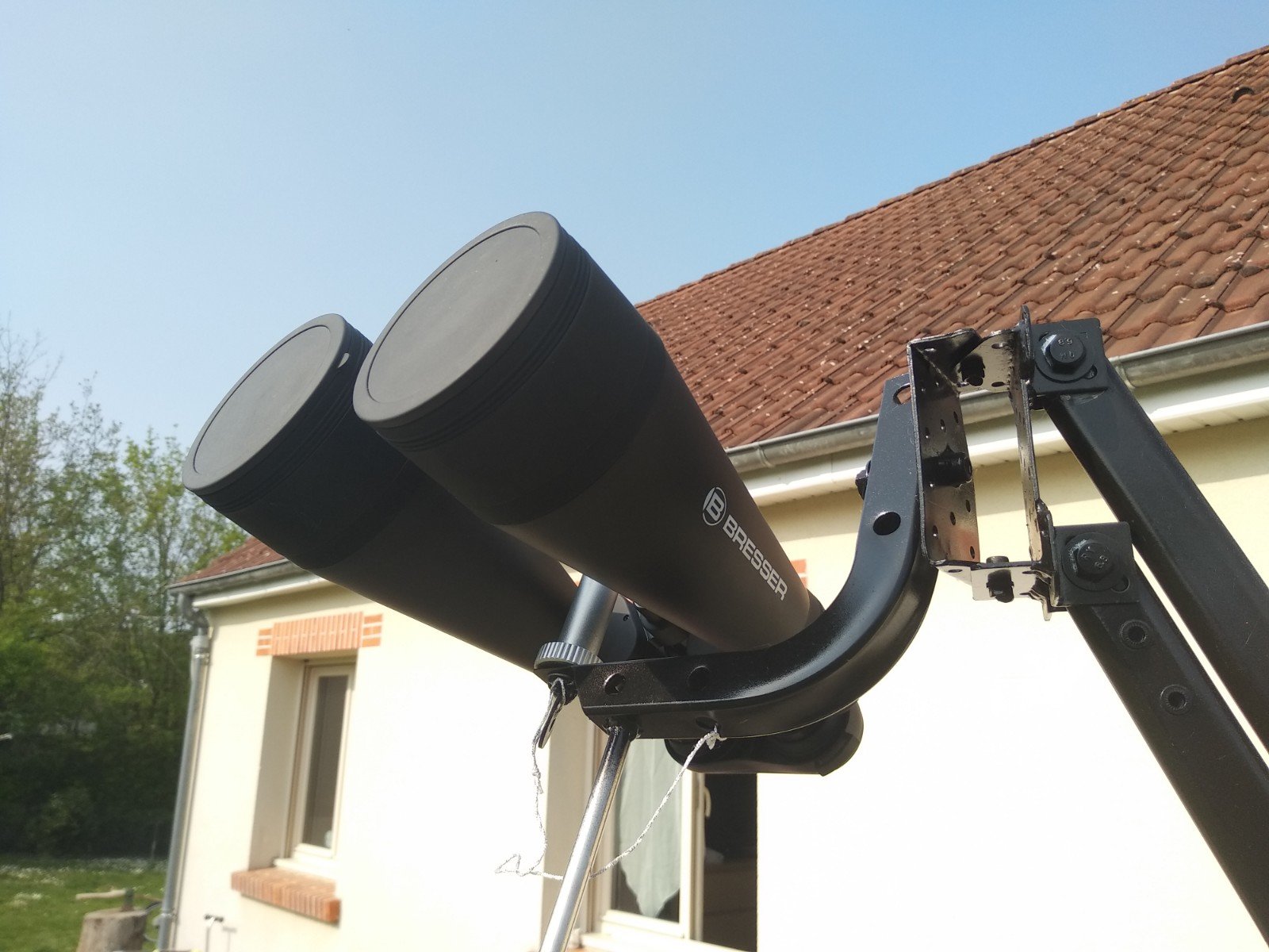

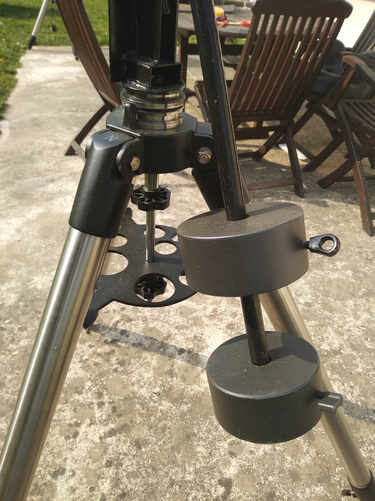

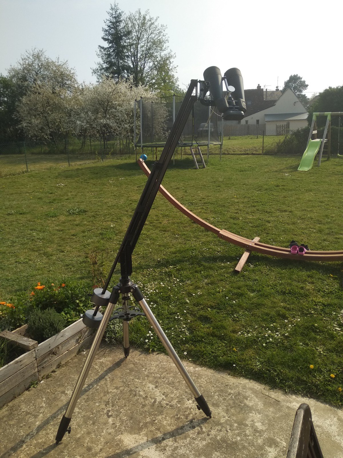

Tout en récup pour supporter ces 20x80. Utilisation d'un trépied d'HEQ5 qui a été vendue sans le pied, de pieds d'un vieux barbuc, quelques vieux bouts de ferraille et inox, de la visserie, des équerres, un peu de gaz et de fil pour le poste à souder et de la peinture. (J'oubliais le petit bout de ficelle pour ne pas perdre l'écrou au pas anglais.)
Possibilité de regarder au zénith en étant debout pour quelqu'un de 1.90m ; tout comme pour un petit garçon de 3 ans !
Les axes ont été ajustés un peu serrés puis les écrous soudés pour que rien ne se desserre. C'est au top.
Je peux également y installer mon APN pour photographier la lune par exemple.
Ca fait 2 semaines qu'il est dehors, dès qu'il y a un temps découvert, je sors la paire de jumelles, la visse sur le support en L et zou ! 🤩

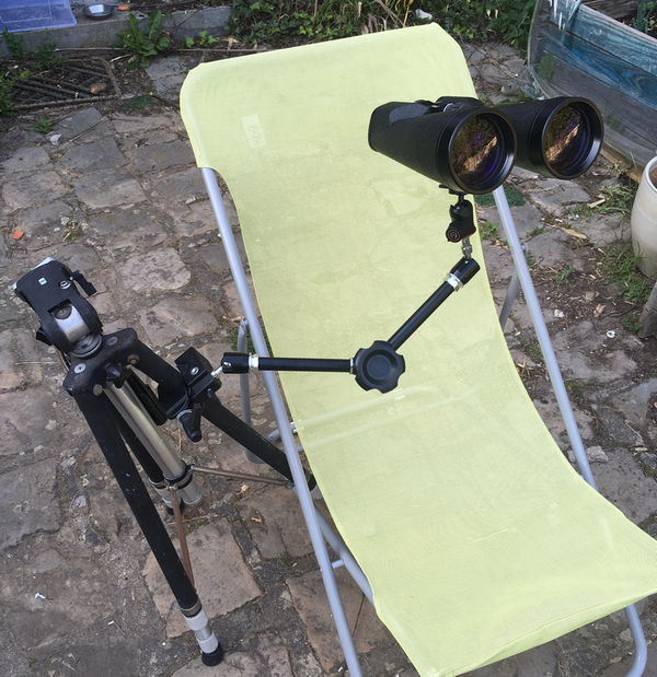

De mon côté avec 20x80 et 30x80 j'utilise un bras magique Manfrotto + mini rotule.
J'ai tout détaillé dans un sujet dédié :
Un aperçu :
Avantage : Le bras magique est vraiment compact pour emporter en week end. Tu le clipse alors sur une chaise de jardin, un transat ou autre ..
