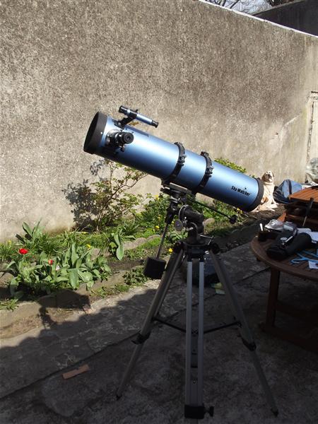

bonjour  j ai deja un Télescope SkyWatcher Newton 130/900
562054_3256699691134_477271144_n.jpg acheté
 en 2010
jamais essayé
Bein dans ce cas là, faudrait prévoir de l"'user' un peu que ce soit en planétaire ou sur les objets de Messier et lui mettre une caméra et une barlow sur le PO pour débuter sur la Lune et les planètes.
