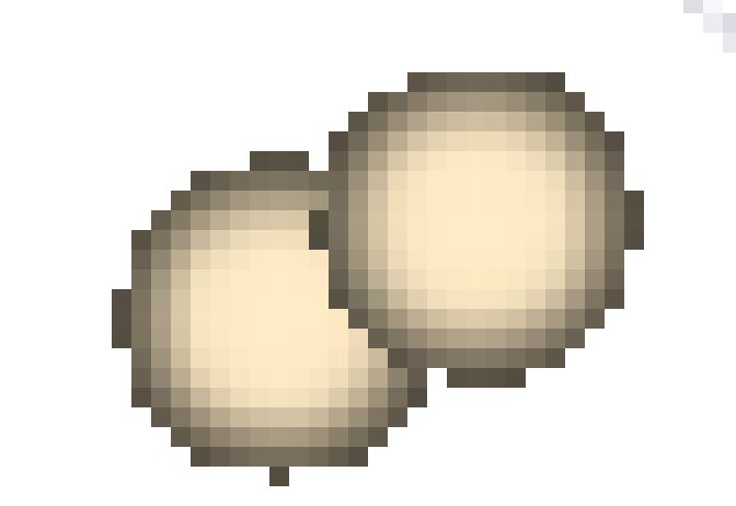

j'ai fait une simu dans de déplacement d'un seconde (io pour l'exemple)
dans ce cas on a quand même un déplacement de 10 pixels
ok l'objet reste 2 minutes dans le champ, mais il avance de (1000 pixels / 120 s = environ 8 pixels / s) ce qui correspond à peut prés à ma capture.
du coup on serait plus proche des 0.125 s de pose si on veut rester au pixel ..... ma règle des 500 ne s'applique pas trop dans ce cas .....
