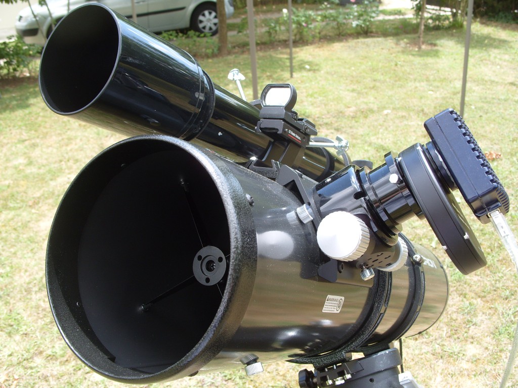

En effet, dans ton MP tu fais référence à mon expérience photo avec un 150/750 Orion. Oui mais le miens était la version "optimisée photo", ici monté avec ma vénérable DSI pro II et roue à filtre :
Comme tu le vois, il est vraiment dédié à la photo car il dispose de deux gros points positifs :
  • un porte oculaire "low profile" en 50,8
  • un foyer qui sort assez généreusement pour avoir la mise au point avec à peu près tout
Or ton tube semble être un "simple" newton avec qui plus est, un PO en 31,75. Donc même si tu changes ton PO, je ne suis pas certain que tu accèdes à la MAP avec ton reflex.
