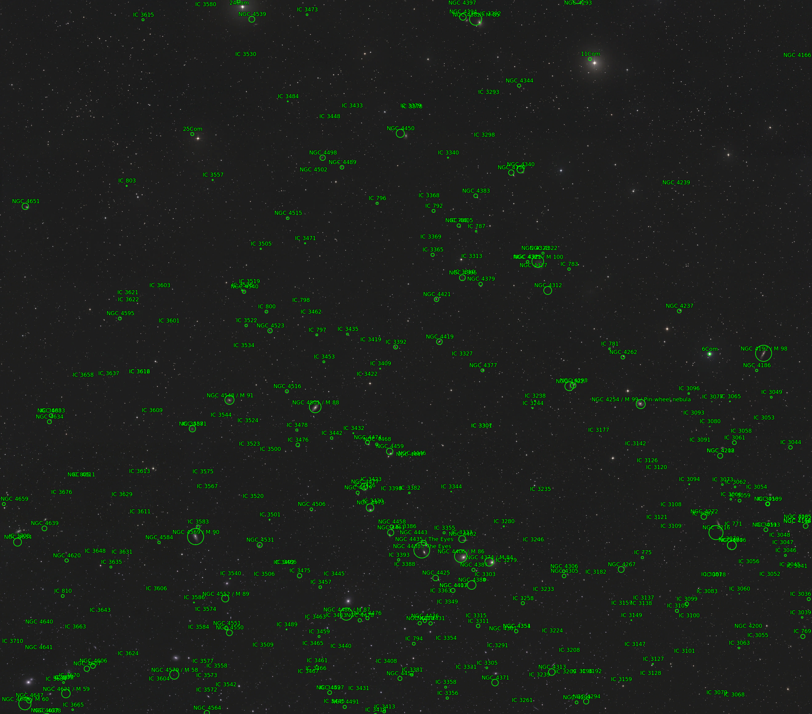

Voici donc le résultat en 97 MégaPixels:
4719816
l'image est tellement énorme que j'ai dû faire plusieurs tentatives de plate solving, en en réduisant la résolution...
Je l'ai donc réussi, en la réduisant significativement (un peu décalé, à cause du fait que je n'ai jamais réussi à trouver la projection idéale) :
http://nova.astrometry.net/user_images/2111571#annotated
2561507

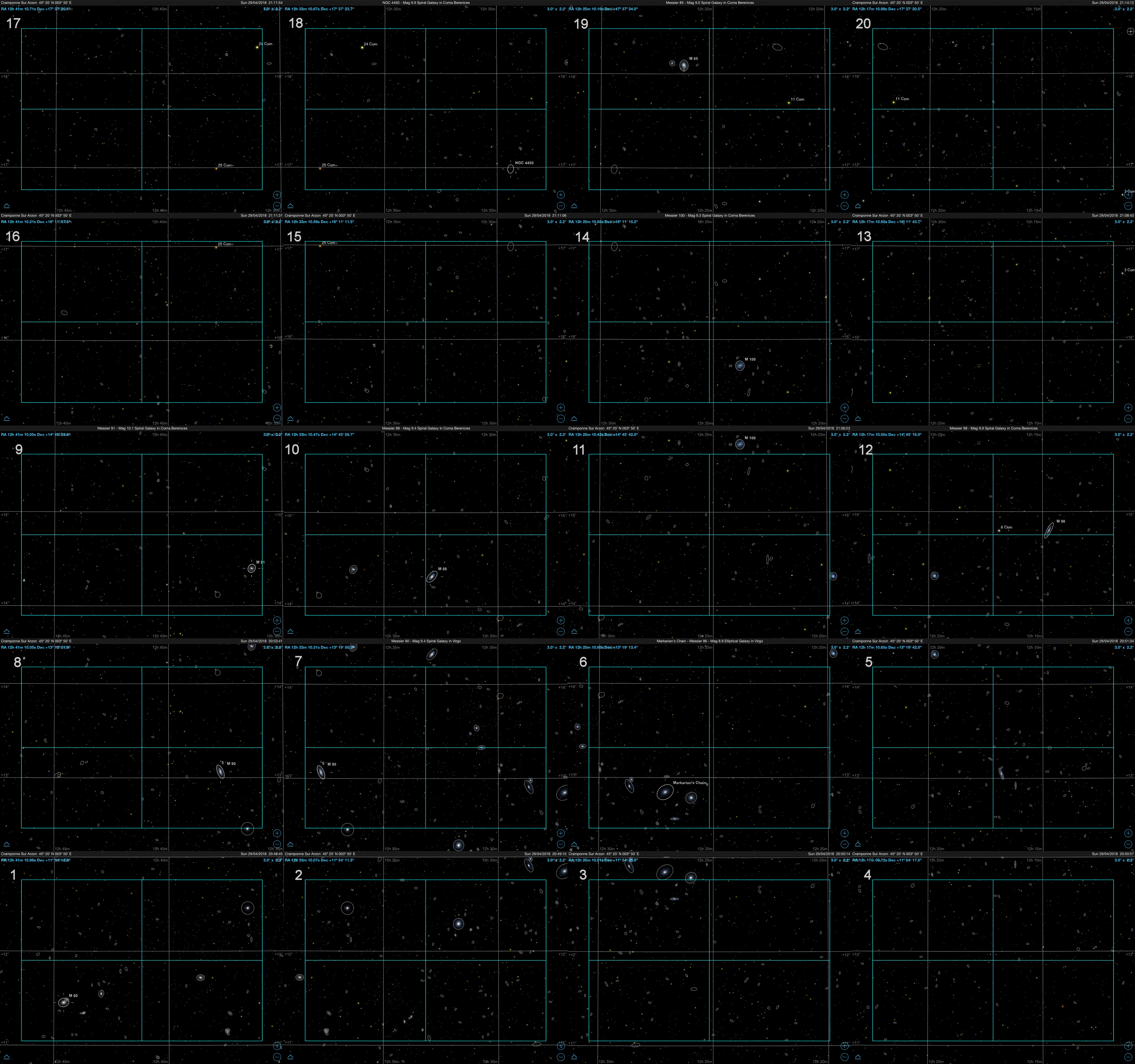

Bonsoir à tous,
Voici donc pour donner un explicatif sur les préparatifs en vue de la génération de cette mosaïque:
1- j'en ai d'abord identifié les limites, et donc le nombres de dalles nécessaires (voir dalles 1, 12 et 19).
2- après avoir fait un premier essai de captures écrans avec SkySafari, j'ai pu mettre en évidence que j'avais peu de marges de manœuvre. J'ai donc calculé sous Excel les coordonnées exactes de chacune des dalles.
3- j'ai donc fait une capture écran de chacune des dalles avec SkySafari sous iPad mini. L'intérêt est que la proportion des textes, la taille des étoiles, et la proportion des icônes laisse plus de place à la vue que sur iPhone.
4- j'ai jointé ces 20 dalles, qui dépassent un peu et permettent de bien aider au bon positionnement du télescope vis à vis des étoiles.
5- enfin, je les ai numérotées en serpentin, ce qui facilite le passage de l'une à l'autre.
Le fichier final était donc chargé sur mon iPhone, et il était plus aisé de passer d'une dalle à l'autre, puisque l'on pouvait utiliser le live view de l'A7s et faire déplacer les étoiles brillantes en fonction de ce que je voyais sur l'iPhone.
Voici la carte ainsi utilisée (pour l'ouvrir en grand, cliquer 1x dessus puis faire clic droit et "afficher l'image", faire clic gauche pour activer la fonction zoom de votre navigateur (essayé sous Firefox)):
Christophe
Modifié par CDLC
