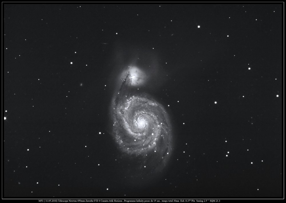

j'ai enfin pu tester le programme Atik Infinity avec le TN450Z !!!! bon c'est juste un test sur 30 mn de poses cumulées ;)
Alors en gros tu alignes ta monture à peu prêt sur la Polaire , tu places l'objet dans le champ , tu choisis ton exposition et tu lances le programme :)
sur ton écran tu vois les images s'empiler les unes après les autres au fil des poses , le programme empile , aligne, fait la dérotation à la volée , plus besoin d'autoguidage
il y a aussi le FWHM reject , on choisi le FWHM au dessus duquel on ne veut pas que le programme ajoute les images , il ne gardera de ce fait que les bonnes images
l'Evscope fait la même chose
je trouve çà ludique même si çà ne remplacera pas les longues poses , et çà peut être intéressant pour des montures Altaz ,
sur cet essai , j'ai fais des poses de 15 sec sur 30 mn seulement , on peut descendre en dessous de la seconde si on veut  pour figer la turbulence , le faible bruit des Cmos le permet désormais
pour les soirées publiques d'observation ce peut être une bonne solution avec un vidéo projecteur et projeter sur grand écran
Lien pour se donner une idée du programme :
Télescope Newton de 450mm F/D 4 Zerodur Terry Ostahowski
Atik Horizon N/B
Programme Infinity
120 poses de 15sec ( 30mn)
Filtre Clear Astrodon
Log, DDP sur Prism 10
Ech : 0.37"/pix
Seeing : 2.5"
SQM :21.3
Voilà l'image brute sortie au bout de 30mn de pose :  https://www.astrobin.com/full/346820/0/?nc=jp-brahic&real=&mod=
C'est quand même très bien !
Elle est très sensible cette Atik Infinity, sur la brute, elle a même brulé le cœur de M51 en seulement 15 secondes !
Merci David :)  l'image plein format c'est le résultat des 120x15sec soit 30mn de poses cumulées ;) l'image est brute car non traitée

Iserois, Jeff , Pulsar 59 merci pour vos messages :)  hier soir j'ai pu faire NGC4565 et M13 avec des poses de 10 sec , à suivre....

Merci à tous pour vos messages :) j'ai fais d'autres images avec le TN450Z en mode faignasse avec le logiciel Infinity , mais il faut que je traite ;)
je suis trop sous échantillonné avec le TN450Z et l'Atik Horizon ( 0.37"/ Pix ) je vais peut être prendre un réducteur de focale ASA0.73X , çà va me rapprocher des 0.6"/pix ce qui est plus cohérent avec mon seing local et du coup je vais passer à F/D 2.9 , ce qui va être un plus pour cette technique :)
