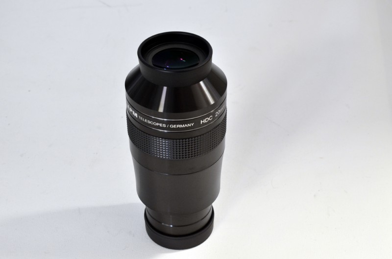

Le poids du 20mm ne peut pas faire 1,2kg, même l'ES considéré comme lourd ne pèse que 950g.
L'APM fait 780g, le Kepler doit faire pareil.

D'après le poste d'apricot, il fait 680g
Effectivement, j'avais donné un poids de tête, je viens de vérifier sur la balance, l'APM qui est le clone du Kepler, ou inversement, pèse 680 grammes.
Si c'est le cas tant mieux. J'ai pourtant lu sur Unterlinden qu'il pesait 1,2kg, bon soit. J'ai testé sur le dob en mettant un poids de 1,4 presque, pour voir un peu comment il réagit. Ben, faut surtout regarder au zénith voire un peu en dessous pour pas qu'il plonge tête le première vers le sol :D

il y a 27 minutes, Groum a dit :
Souvent les revendeurs font juste un copier-coller des spécs du fournisseur, en l'occurrence il se peut que 1,2kg soit le poids total avec la boîte, ou bien soit le résultat d'un autre copier-coller d'une traduction/conversion erronée  (poids en oz...).
L'APM 20 ou le clone Kepler fait bien 680g, vérifié moi-même. ;)
