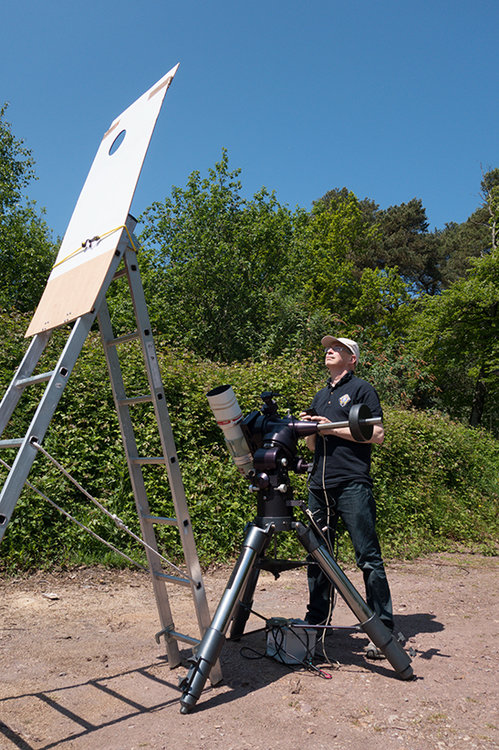

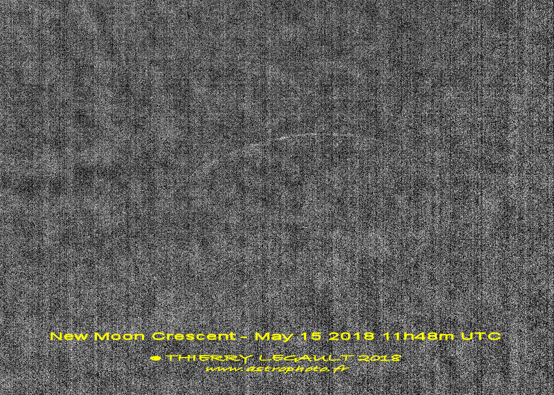

histoire de ne pas perdre la main, j'ai refait hier en Normandie le croissant de la nouvelle Lune à 13h48 locale (11h48 TU), à environ 5° du Soleil (donc écran de protection obligatoire, et filtre IR 850nm), avec la FSQ et une IDS 3370 sur la Titan. 3 heures de peaufinage de la mise en station la nuit précédente, pointage de la Lune en aveugle au goto, programmation de la vitesse lunaire exacte à l'instant T...et la surprise comme à chaque fois, je n'ai vu le résultat qu'après les 30 minutes d'empilage (sans registration) des 4800 images vidéo prises pendant une minute  :D

c'est moins la photo que l'explication qui m'a intéressé. On perçoit à quel point réaliser de telles photos est un défi, à plus forte raison quand l'objet est en-dessous du Soleil - auquel cas il est impossible d'attendre le coucher de soleil.
Techniquement il ne faut pas seulement maîtriser la photographie par RSB très défavorable - tu parles de -26 à -30 dB ce qui est similaire aux objets à faible brillance de surface - il faut également protéger l'instrument du rayonnement direct du Soleil, et construire pour cela un cache idoine qui en est suffisamment éloigné mais pas trop pour ne pas trop vignetter.
On comprend également l'importance d'un dispositif de recherche "aveugle", ce dont les goto font partie au même titre que les cercles de coordonnées des montures d'observatoire de jadis.

Le truc marrant aussi, c'est le matos de guerre de plusieurs dizaines de milliers d'euros couplé à un bout de carton fixé sur un escabeau avec un tendeur :lol:
c'est vrai mais je n'a pas trouvé ça en boutique astro (mais en boutique Casto :D)
(pour le matos, pas quelques dizaines mais à peine plus d'une dizaine quand je les ai achetés - J'ai la Titan depuis 2003 et la FSQ depuis 2008)

J'ai fait un petit calcul amusant, en essayant d'estimer la brillance du croissant par rapport au fond de ciel (ce qui n'est pas facile vu la finesse et l'irrégularité du croissant). J'arrive à un rapport 1/500 environ, donc un fdc 500 fois plus brillant que le croissant. Là où c'est intéressant, c'est que sur chaque image de la vidéo, prise en 8 bits, le fond de ciel est à 180 ADU. Ce qui donne un croissant, en moyenne sur une brute, avec un niveau de 1/3 d'ADU, donc très en-dessous d'un ADU. Le croissant est naturellement invisible sur une brute, mais c'est l'empilage des 4800 images qui fait, statistiquement, ressortir le croissant.
A méditer par ceux qui ont toujours peur de manquer de bits...;)
Bravo, superbe prouesse technique et très belle image, tu as un flat magnifique ;)
