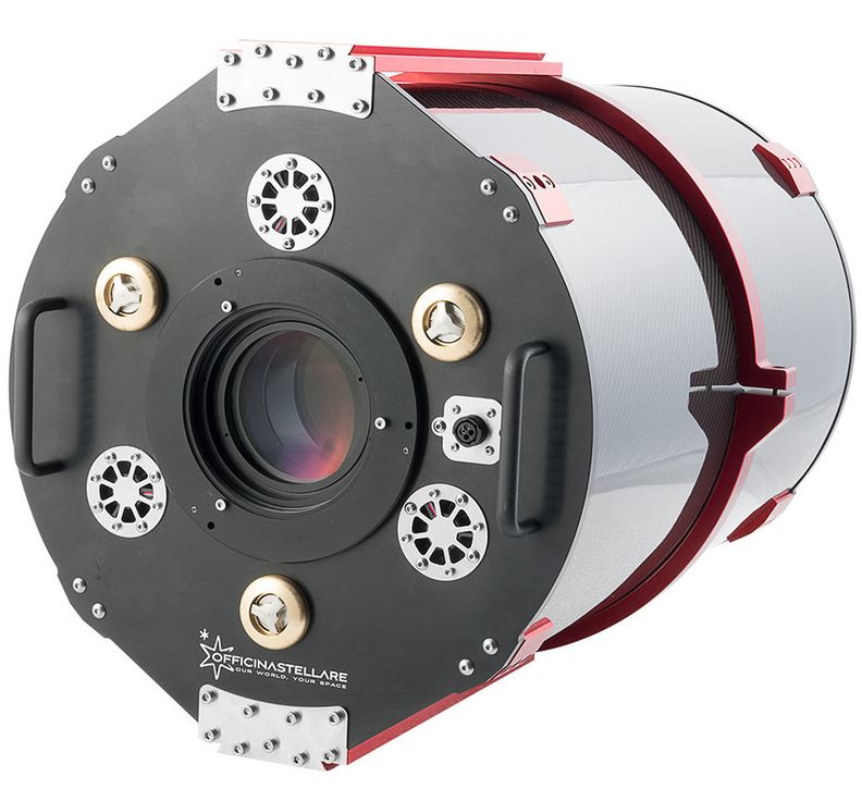

ce tube récent fermé et non serrurier de chez OS semble intéressant;
un réducteur 0.78xet un extender 1.5x sont prévus
tube carbone, miroirs à faible dilation...
avec un tarif à environ 13 000 € il apparaît comme une bonne alternative au CCA 250 de chez Taka même si les formules optiques ne sont pas comparables.
y a t'il des retours sur ce tube?

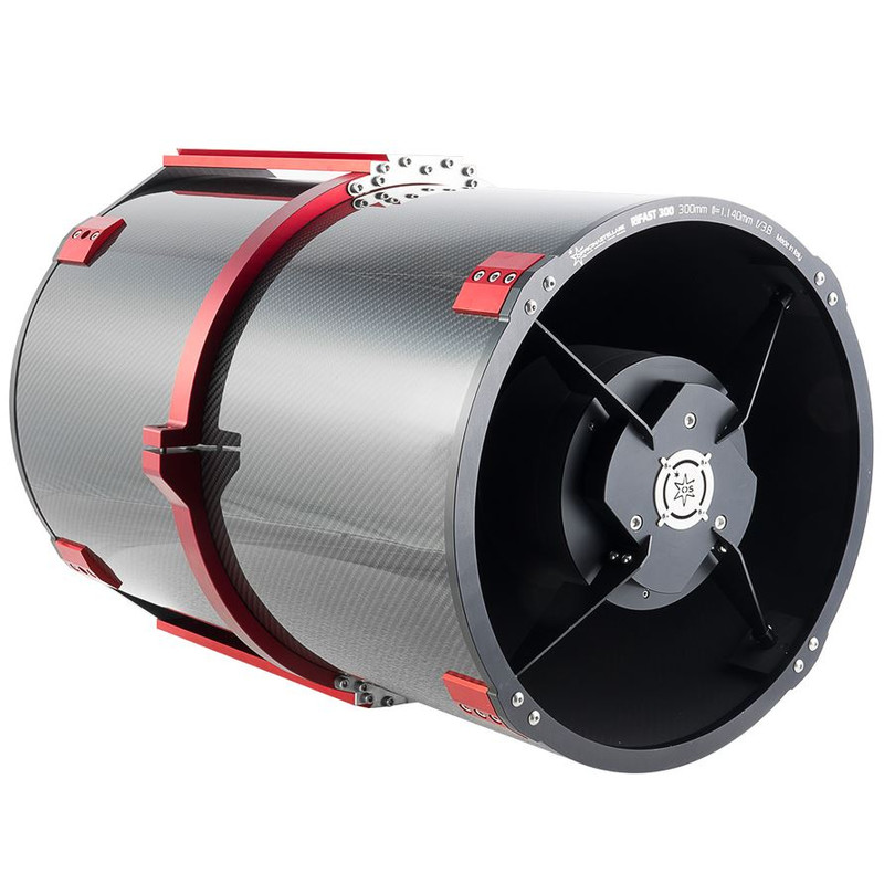

En tout cas bien sympa ce Rifast, mais il ne doit pas être très courant comme tube ...
A+ Yo
connais pas, mais à vu d’œil je suis un peu septique sur la rigidité de l'araignée vs la taille du secondaire et l'exigence de rigidité parfaite nécessaire au maintient parfait d'un miroir de cassegrain convexe comme celui ci.
Méfiance méfiance...bien vérifier à réception que ça tient bien la collimation suivant l'orientation du tube. C'est le point faible sur ces Cassegrain à gros secondaire.
esthétiquement, j'y trouve comme un petit coté steampunk avec toutes ces vis...
