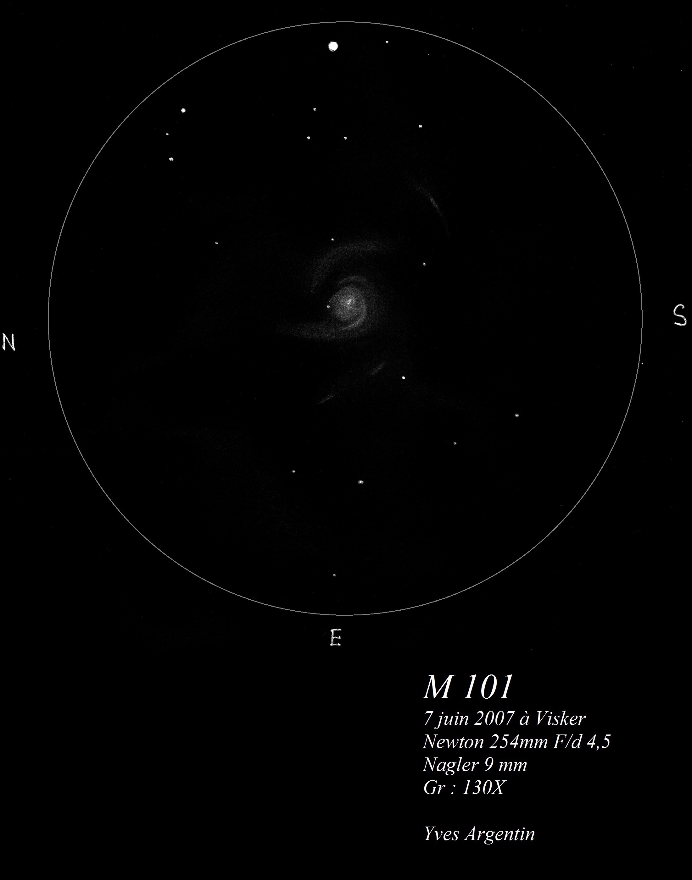

Voici mon dessin au T254 :
b39f772bdc434934826cba37b4bfd42db6bee477
M 101 est tellement vaste que certaines régions brillantes situées dans les bras spiraux externes possèdent leur propre numéro NGC !

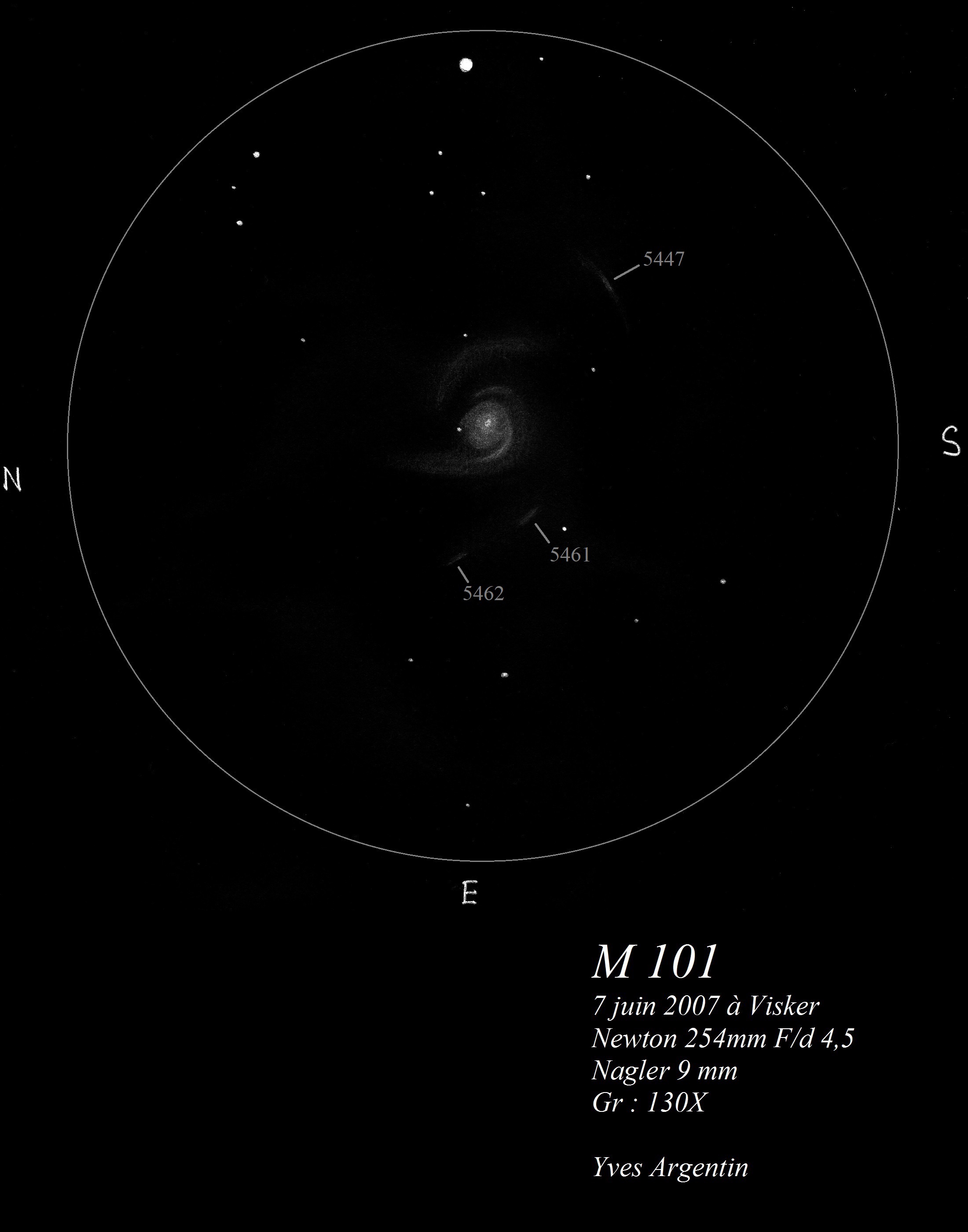

Au T254 je n'ai pas vu les bras spiraux complets mais uniquement ces régions brillantes (HII probablement où se forment beaucoup d'étoiles.)
Voici le même dessin avec les annotations au T254 :

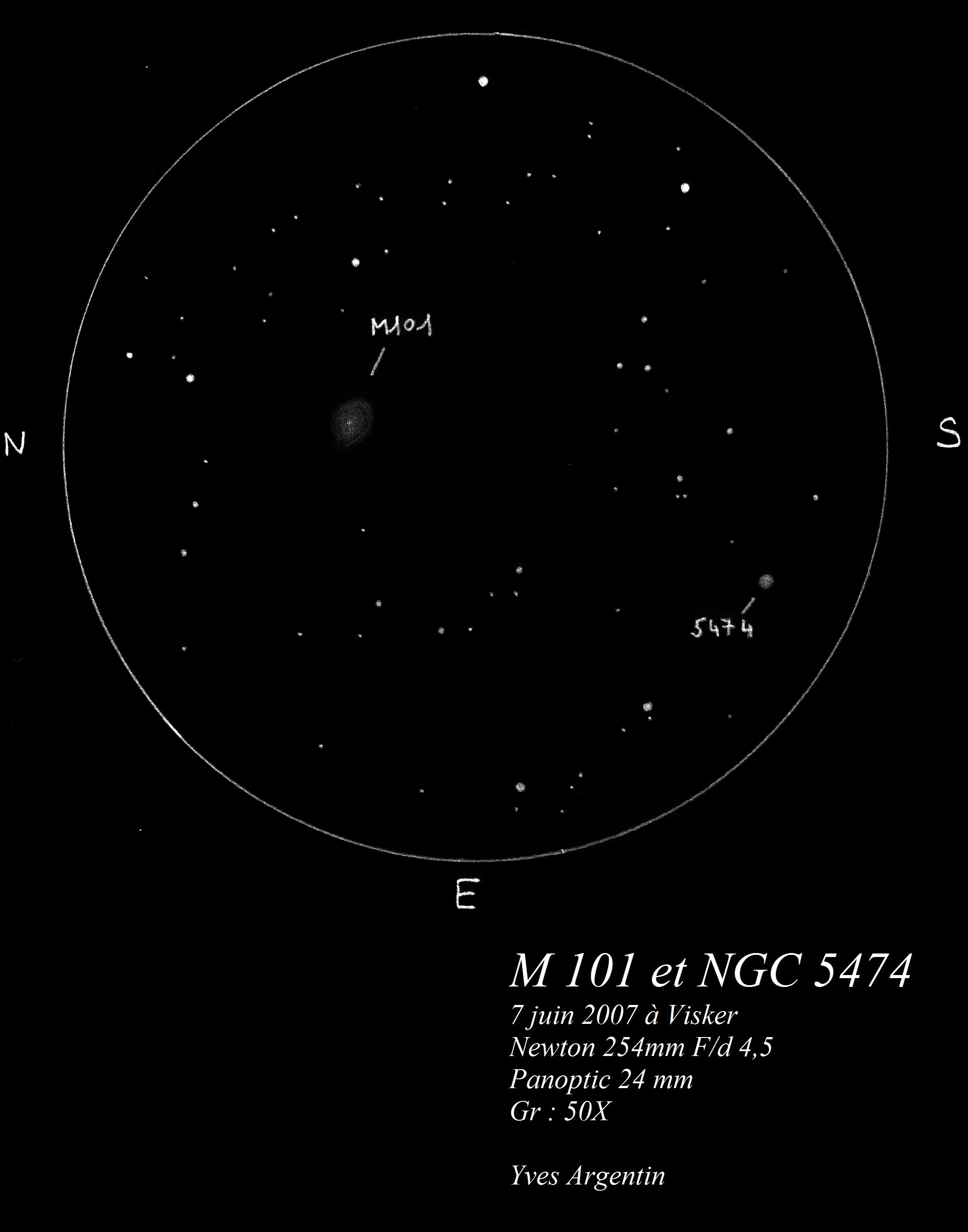

M 101 possède plusieurs galaxies compagnons. La plus brillante d'entre elles est NGC 5474 visible dans le même champ à 50x :
ae98abb9eb7b8f124956dd9476b7c98f69a36faf

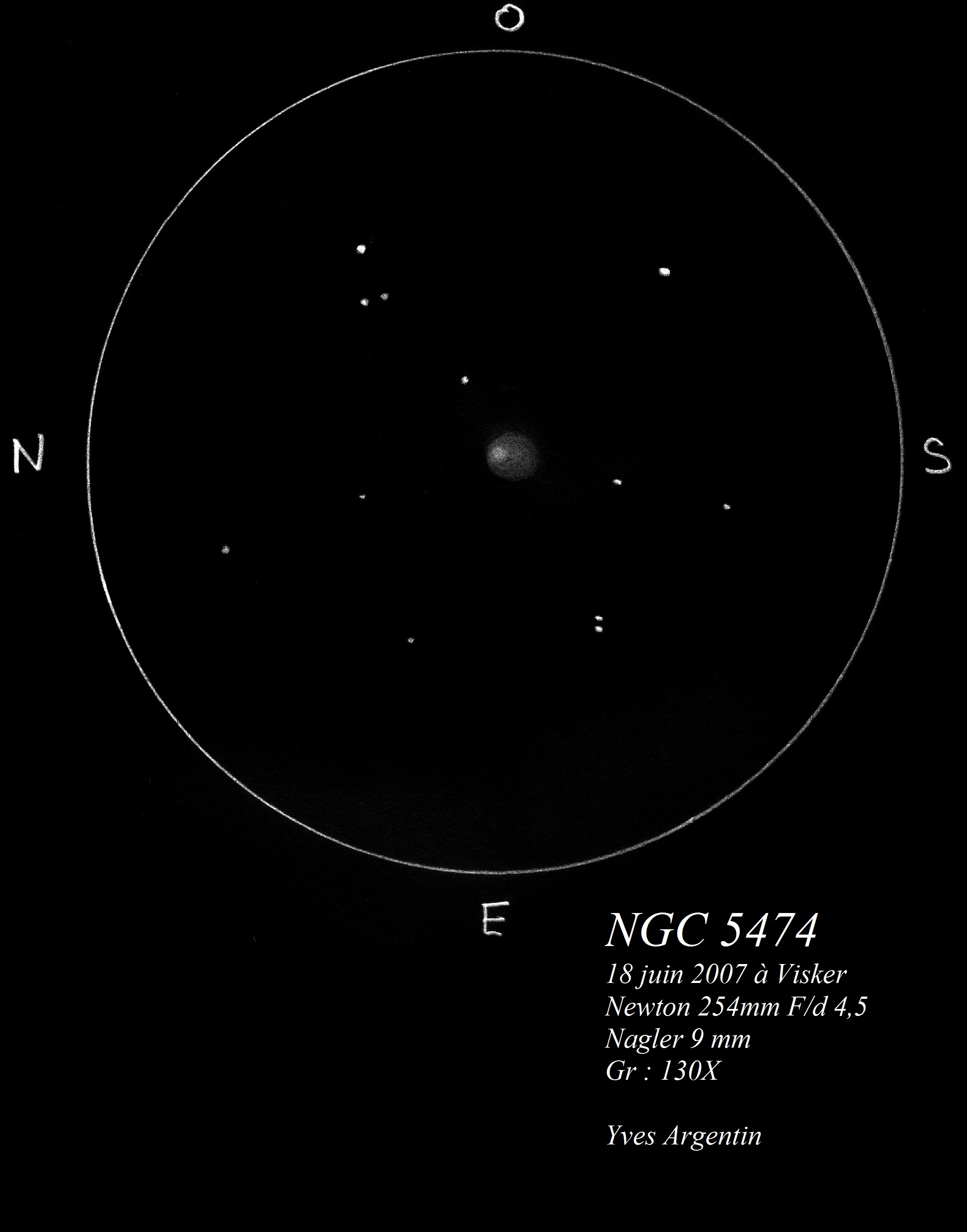

Cette galaxie NGC 5474 est déformée par les effet de marée de sa grande voisine. Elle a l'aspect d'une spirale de face dont le cœur est complètement décentré au nord.
En zoomant dessus, cela se voit très bien à l'oculaire :
8d9cc483db28ab40492846fa79e315f8924990dd
4 dessins pour la même galaxie. M101 en valait bien la peine ;)

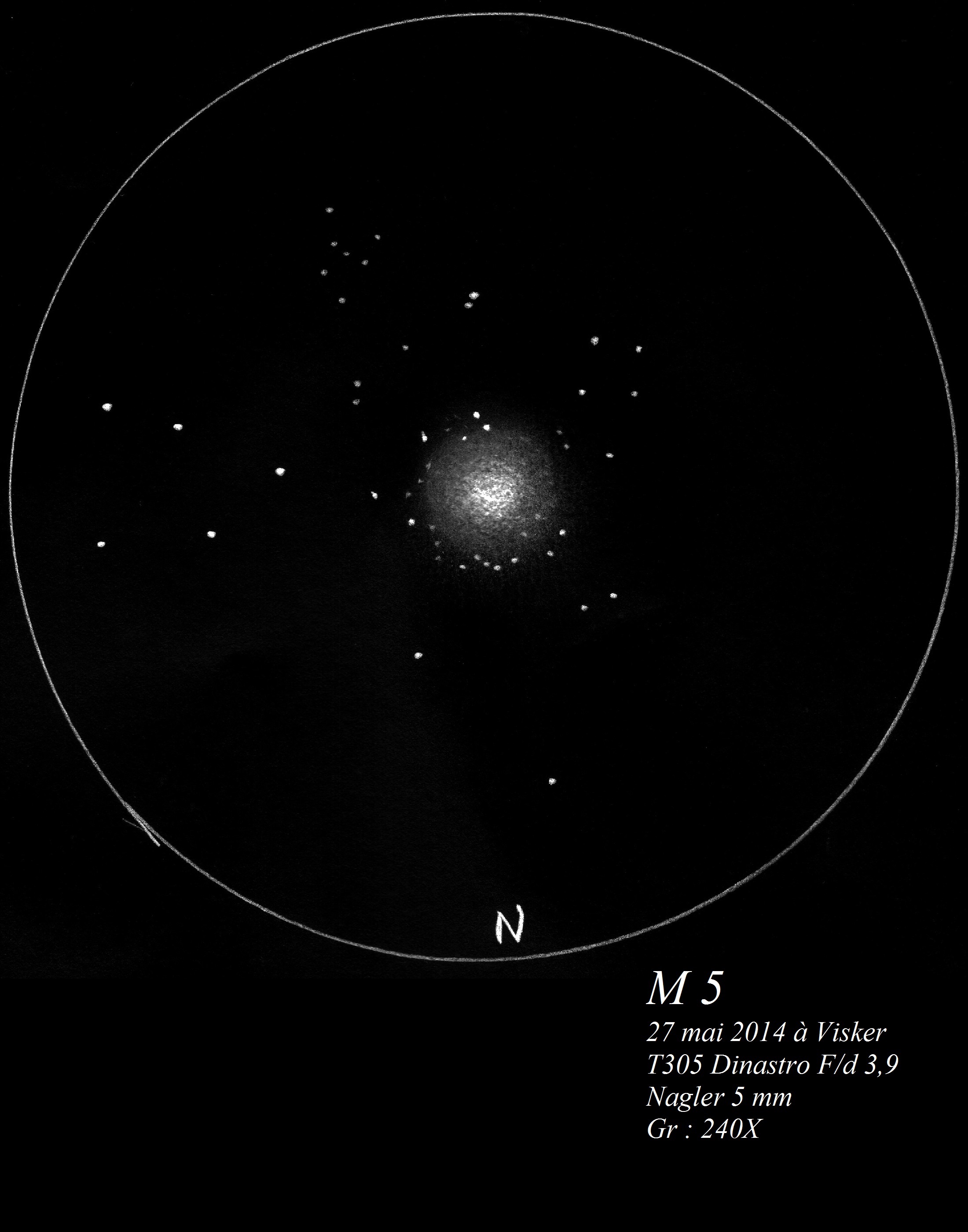

Mon dessin de M5:

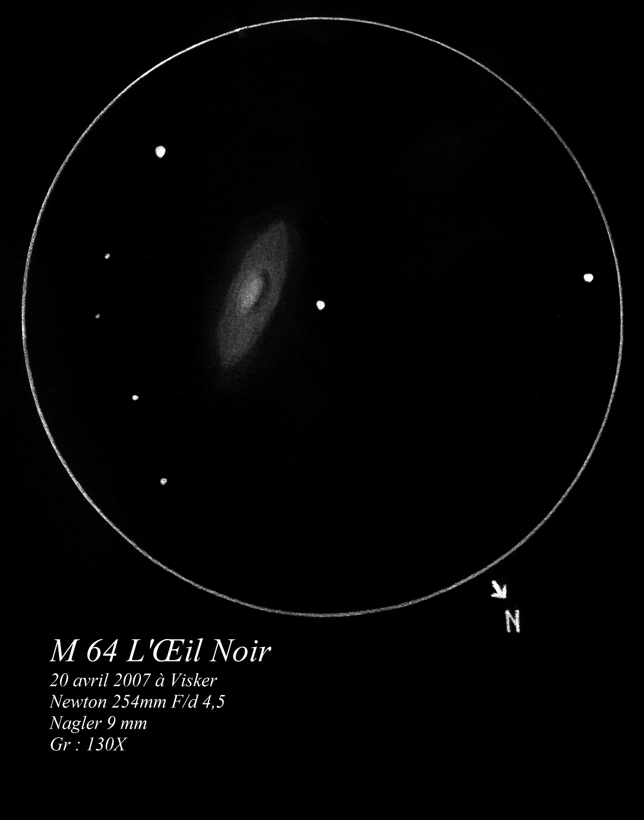

Et puis comme j'avais pas parlé de M64, je le mets aussi ;) :

Ah !! Yves, tu m'as grillé !
A 104 X Messier n'a pas détecté d'étoile ?? Je ne sais plus quel diamètre il avait, peut-être logique après tout ...
Pas encore observé au 300, mais aux lunettes de 80 et 100 mm c'est l'un des amas globulaires les plus gratifiants, en ce qu'il se résout le mieux. Je me souviens pour anecdote de la fois où j'ai testé mon TMB 4 mm dessus à la 80ED (150 X) : la périphérie contenait pas mal d'étoiles, une nouveauté pour moi ! J'avais pu mesurer le gain avec des grossissements plus faibles, qui en montraient bien moins.
Certes, un  magnifique objet ! Mais je ne sais pas s'il héberge de faibles cibles proches, genre NGC 6207 pour M13 ... je ne crois pas
