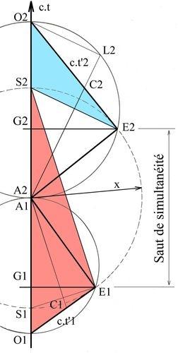

J’ai représenté cela dans le dessin suivant :
ct est le temps du sédentaire
ct’1 et ct’2 est le temps aller, puis retour, du voyageur.
x est la distance du voyage estimée par le sédentaire
E1G1 est la distance estimée par le voyageur à l’aller ; E2G2 est la distance au retour (vitesse différente).
Les grandeurs suivantes sont celles dont nous parle David Langlois
O1S2 est le temps de réception des signaux aller observé par le sédentaire
S2O2 est le temps de réception des signaux retour observés par le sédentaire
S1 est le moment où le sédentaire émet un signal qui sera reçu par le voyageur à son point de retournement
et où les signaux passeront donc du rougissement au bleuissement.
Les couleurs traduisent le rougissement et le bleuissement des signaux pour le sédentaire.
J’en viens à présent à mon propos :
O1A1 est le temps du sédentaire correspondant au temps propre aller O1E1 du voyageur (cette fois, on ne parle plus d’effet Doppler, mais de la transformation de Lorentz « toute simple »).
A2O2 est le temps du sédentaire correspondant au temps propre de retour E2O2 du voyageur.
Donc, et c’est cela l’important (mes excuses pour la longueur) :
en appliquant la même transformation de Lorentz pour le voyageur,
- O1G1 est le temps « propre » du sédentaire estimé (calculé) par le voyageur pendant l’aller
- G2O2 est le temps « propre » du sédentaire calculé par le voyageur pendant le retour.
- ET G1G2 est le saut de simultanéité nécessaire pour faire « recoller » les calculs du voyageur avec la réalité du sédentaire.
Oufff… !!
Je ne comprends pas ton diagramme, c'est bien un diagramme d'espace-temps ?
Que sont les événements E1 et E2 ?
E1 G1.... non ce sont deux événements simultanés pour le jumeau sédentaire... et en effet, tu peux mesurer cette distance (mais c'est une distance mesurée dans le référentiel du sédentaire).
Je ne comprends pas pourquoi l'axe des x n'est pas orthogonal à ct.
C'est quoi L2 ??

Bonjour bongibong.
Merci beaucoup de prendre le temps de répondre aussi soigneusement à mes élucubrations « diaboliques ».
@bongibong « Je ne comprends pas ton diagramme, c'est bien un diagramme d'espace-temps ?
Il s’agit d’un diagramme de Loedel (un peu "amélioré" à ma sauce...).  Il y en a pas mal d'illustrations sur le web, dont
https://fr.wikipedia.org/wiki/Diagramme_de_Minkowski
Voir rubrique "représentation symétrique".
J’explique un peu mieux ici :
Il est basé sur les équations de calcul de l’invariant relativiste que tu reprends plus haut, en faisant dx’=dy’=dz’=0 sur la ligne d’univers du mobile, de sorte que ds²=c².dt’ ² (le temps propre du mobile), et en supposant les mouvement nuls sur y et z, : c.t, c.t’ et x forment alors un triangle rectangle dont c.t est l’hypoténuse (c².t’² = c².t² -c².dx²).
C’est ce qui, à l’aller, est représenté par : c.t = O1A1, c.t’= O1E1 et x = A1E1.
Idem avec le triangle rectangle de retour A2 (=A1) – O2 – E2.
En construisant le mêmes triangle O1E1G1, à l’envers, du point de vue du voyageur,
c.t’ = O1E1 (inchangé), c.t’’ = O1G1 et x’ = E1G1
E1G1 est donc la distance x’ que le voyageur « pense » avoir parcourue à la vitesse v pendant le temps t’.
c.t'' est le temps du sédentaire estimé par le voyageur si celui-ci tient un raisonnement identique ; ce qui conduit à la notion purement virtuelle de "saut de simultanéité", représenté par G1G2.
E1S2 est la droite de propagation de la lumière depuis le point-événement E1 (arrivée du mobile à destination, de son point de vue). Elle est parallèle à la bissectrice de l’angle O1A1E1 si c.t et x sont représentés aux mêmes échelles (puisque, pour la lumière, x = c.t) ; de sorte que O1S2 est le moment où le sédentaire reçoit le signal lumineux émis par le voyageur quand celui-ci atteint son but.
De même, E1S1 (bissectrice de l'angle O1E1G1) est la "droite de lumière" émanant du sédentaire que le voyageur reçoit au moment E1.
« Que sont les événements E1 et E2 ? » Comme dit plus haut, O1E1 = c.t’ à l’aller ; E2O2 = c.t’ au retour (le dessin représente des vitesses aller et retour un peu différentes).
«   E1 G1.... non ce sont deux événements simultanés pour le jumeau sédentaire... et en effet, tu peux mesurer cette distance (mais c'est une distance mesurée dans le référentiel du sédentaire). » Attention : dans le diagramme de Loedel, les axes d’un même référentiel ne sont pas orthogonaux.
« Je ne comprends pas pourquoi l'axe des x n'est pas orthogonal à ct. »  L’axe des x est même orthogonal à c.t’, pour la raison indiquée plus haut (triangle rectangle). D'ailleurs, réciproquement, c.t est orthogonal à x'. Le diagramme est parfaitement symétrique des deux points de vue ; et c'est le gros avantage de ce diagramme sur ceux qui "privilégient" le point de vue de l'un des observateurs en lui attribuant des axes x et c.t représentés de manière orthogonale, de sorte que l'autre se voit alors "affublé" d'axes obliques ; ici : "axes obliques pour tout le monde, sur le même pied". ..Mais pas n'importe comment (voir les triangles rectangles).
Bien noter que, dans cette représentation, les coordonnées se mesurent parallèlement aux axes correspondants (il y a des représentations où les coordonnées sont mesurées perpendiculairement à l'autre axe).
Le cercle de diamètre O1A1 signifie que le point-événement représentatif d'un mobile en MRU de vitesse quelconque qui quitte l'observateur "fixe" à l'instant 0 en O1 se trouvera nécessairement sur une "bulle d'espace-temps" de diamètre O1A1 ; et ce, parce qu'un triangle rectangle est inscriptible au cercle ayant l'hypoténuse pour diamètre.
«  C'est quoi L2 ?? » Là, c’est une colle. Je ne me souviens plus ! J’ai dessiné ça il y a plus de quinze ans. Il faudra que je retourne sonder mes archives pour savoir ce que j’ai voulu faire… Mais on peut noter quand même que A2L2 semble bissectrice de l’angle O2A2E2, de sorte que c’est sûrement au moins une droite de lumière dans le référentiel du sédentaire (noter qu’elle est en même temps orthogonale à E2S2, de même que E1S2 est orthogonale à S1E1...  : les droites de lumières de s deux référentiels sont orthogonales entre elles).

Le malentendu est donc à deux niveaux : le premier est celui qui consiste à n'expliquer les différences de temps que par le rôle de l'accélération (comme l'ont fait les premiers détracteurs de Langevin) ; ce qui est inadéquat ; le second porte sur la négation de tout rôle à l'accélération, selon les explications de von Laue et de Levy-Leblond, telles que rapportées par Dodgson ; (il y a eu un troisième niveau, celui de Bergson, qui consistait carrément à nier toute pertinente à la relativité et à considérer qu'il ne s'agit que d'une sorte d'effet d'optique" ; ce qui est on ne peut plus faux).
Donc, d'une part, s'il n'y avait pas d'accélération, il n'y aurait pas de retour possible au point de départ, donc pas d'expérience "des jumeaux".
Mais , d'autre part, on peut quand même bien dire que, puisque peu importent sa valeur, sa durée et même ses "fantaisies" (le long d'une courbe quelconque), on se fiche comme d'une guigne de l'accélération.
Autrement dit, il ne serait pas possible de décider entre les positions attribuant ou non un rôle à l'accélération.
Mais on peut alors se demander pourquoi il était si important de situer initialement la RR dans le seul cadre du MRU...
Car il faut quand même bien dire que Langevin et al. "jouent un peu avec les pieds" du profane : pourquoi prendre la peine de définir aussi soigneusement les conditions du MRU en RR pour, à la première occasion, prendre un exemple qui viole aussi clairement la notion de mouvement rectiligne et uniforme ? (Note 3)

C'est peut-être avec cet exemple "originel" de 1905 qu'Einstein montre le mieux (mais peut-être involontairement) où se situe le malentendu ; exemple qui correspond d'ailleurs assez bien au cas du GPS et qui a donc sur celui de Langevin l'avantage de rester dans un monde parfaitement concret au lieu de n'être qu'une expérience de pensée ; ce qui résout par avance tout scepticisme (dommage qu'Einstein n'ait pas eu cet exemple concret sous la main pour l'opposer définitivement à Bergson).
Dans cet exemple, on assiste en effet à un "tour de prestidigitation" : le voyageur revient à son point de départ sans jamais faire demi-tour !! Ce qui évacue la question de l'accélération de demi-tour. Et le "truc" de ce tour de prestidigitation, c'est le "prodige" du mouvement circulaire...! (en tout cas si on a en tête plus particulièrement l'exemple du GPS).
Plus précisément, Einstein parle de "courbe fermée" ; le voyage "en boulet" -ou "des jumeaux"- n'est évidemment qu'un cas particulier de courbe fermée, imaginée par Langevin en variante de l'exemple d'Einstein ; mais on voit que, en voulant bien faire, Langevin a surtout réussi à provoquer un gros malentendu.
Il n’empêche que, avec ce trajet en courbe fermée, Einstein « trahit » d’emblée l’esprit de la RR. D’ailleurs, poursuit During, « Dans une conférence prononcée à Zurich en janvier 1911, Einstein précisait que l'on sort à strictement parler du cadre de la relativité restreinte dès lors qu'on fait intervenir des référentiels accélérés » A noter que, en 1911, la RG n' "existait" pas encore.
Mais, donc, finalement, était-ce si important de parler de MRU et, notamment, dans le cas de l’exemple de Langevin, de décomposer le mouvement en une succession de deux MRU et d’un retournement ...ce dernier étant déclaré "sans importance" ?
