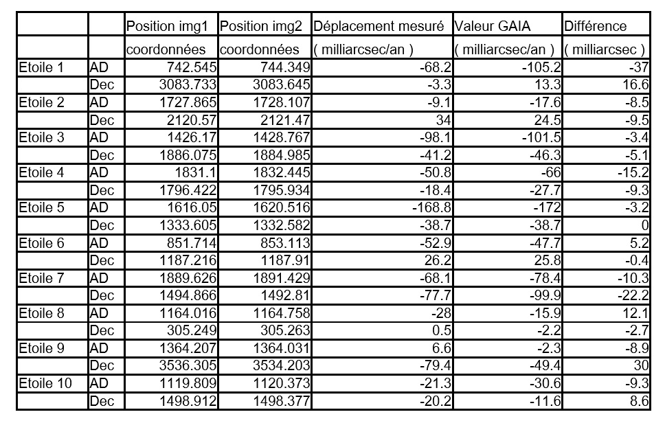

Et du coup, vu qu'on a reçu un super catalogue de notre cher satellite GAIA dernièrement, j'ai eu envie de mesurer le déplacement ici pour voir si le satellite en question ne s'était pas trop trompé... :D:D
Donc j'ai fait un petit tableau. En alignant correctement l'image et en mesurant le point central de chaque étoile avec précision, j'ai mesuré le déplacement de chaque étoile ( j'ai compté 0.376"/pixel car j'ai pris les mesures sur une version un peu agrandie, et 9.95 années entre les deux prises )
Résultat : ben, très convaincant, bien plus que je ne le pensais ! L'écart moyen de mes mesures de vitesse de déplacement avec celles de GAIA est seulement de 10 millisecondes d'arc par an ! ça correspond à une précision d'environ 1/8ème de pixel sur mes prises de vue dans les mesures...
D'ailleurs, aligner parfaitement les deux images n'a pas été une mince affaire, et je suspecte que les deux étoiles mesurées en haut du champ soufrent d'un très léger défaut d'alignement ( les points de repère étant plus épars dans cette zone ) ce qui expliquerait leurs valeurs assez éloignées de la réalité. En les enlevant de ma petite moyenne, on tombe à 7.8 millisecondes d'arc d'écart-type... encore mieux :)
Donc en mesurant avec précision la position exacte de toutes les étoiles, j'en détecterais certainement quelques autres qui auraient pu avoir bougé... seulement à ce stade il faudrait que j'apprenne à automatiser le processus. ça doit sûrement être possible d'ailleurs :)
Voilà, j'espère que mes petites expériences vous auront plu :D en tout cas je ne m'attendais pas à une telle précision, ça c'est clair.
Personnellement, c'est le genre de petite manip qui change complètement ma vision des choses. Par exemple de pouvoir constater soi même que les étoiles ne sont pas des points immuables mais se déplacent bien toutes dans le même sens au sein du grand tourbillon galactique... je trouve ça fascinant !

Et l'exposé sur le déplacement des étoiles est intéressant aussi! :1010:

Le petit exposé sur le déplacement des étoiles est trés intéressant également!
