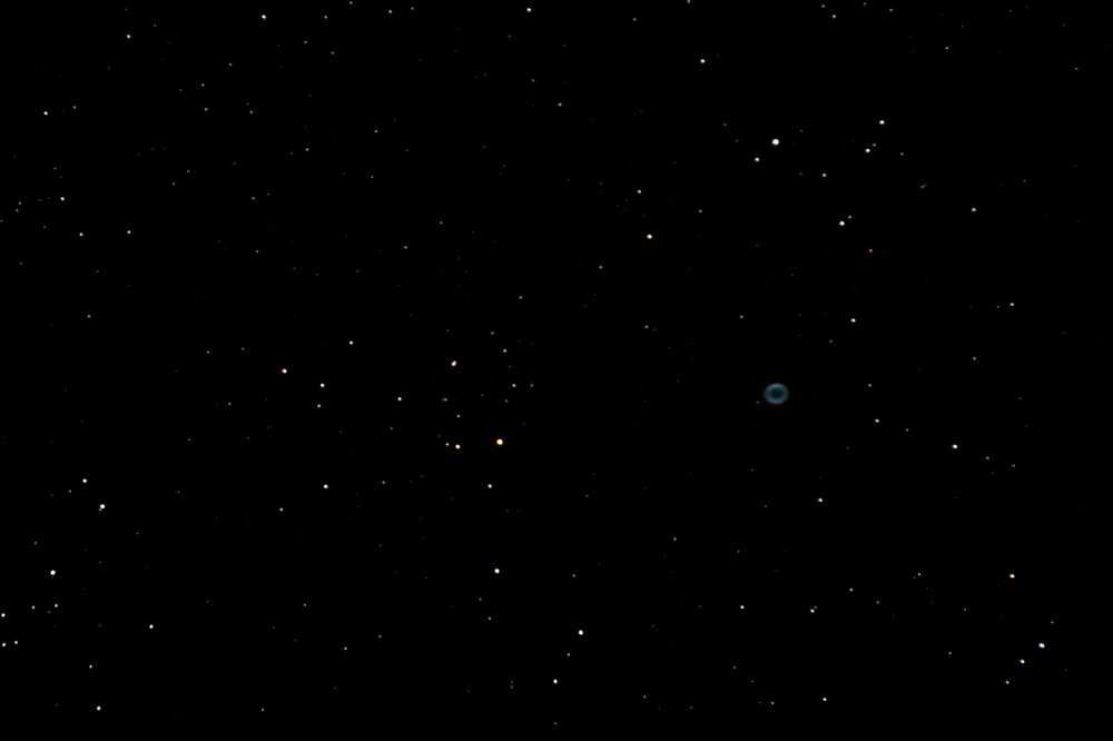

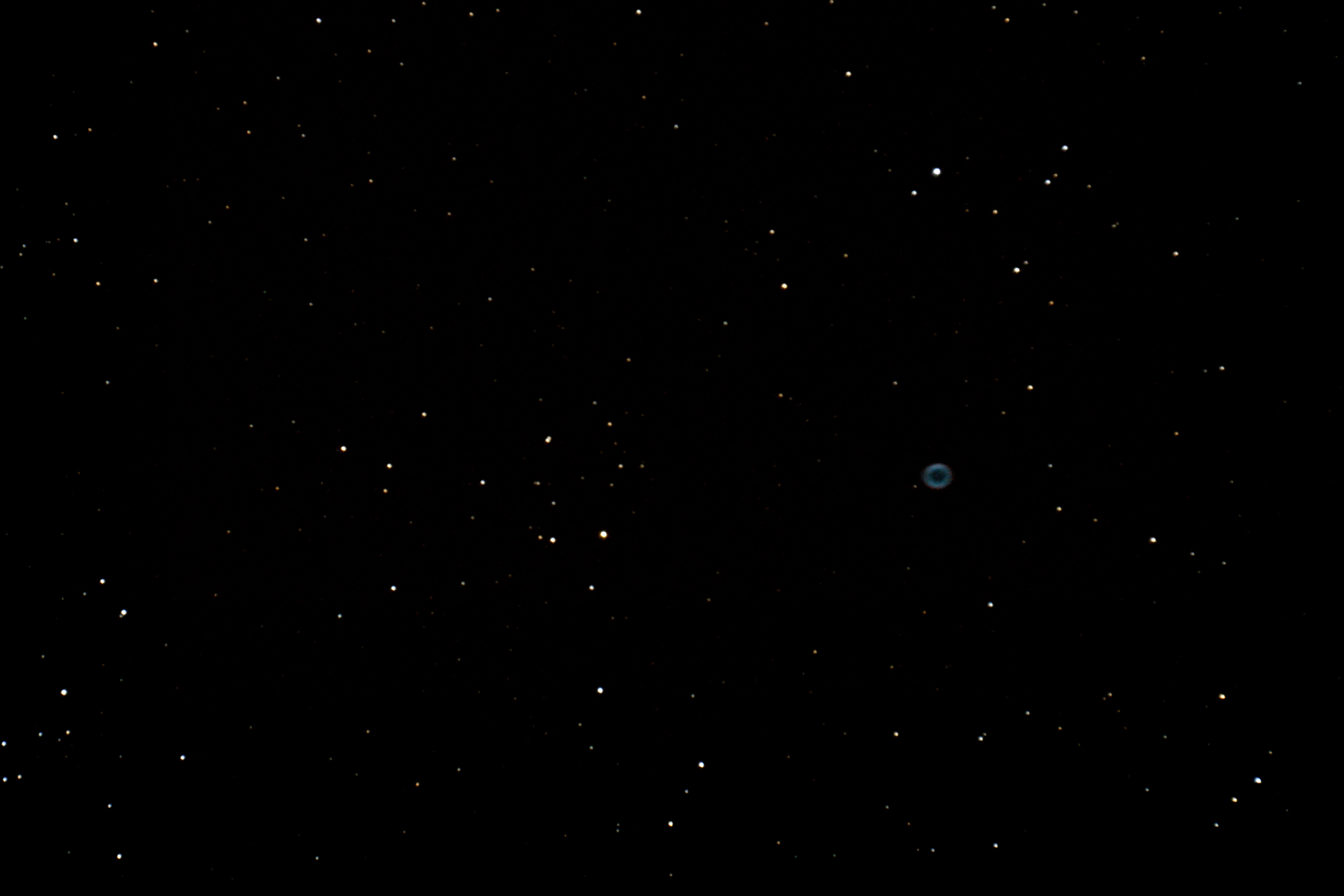

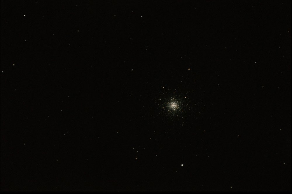

Voici mes deux premiers clichés du 18/05. J'avais un peu galère avant sur mon nexstar 127SLT car le suivi était loin d'être au top, mais depuis que je l'ai monté sur ma vixen GP ça a l'air d'aller mieux.
Pourriez vous me donner votre avis
Tube: Mak Nexstar 127SLT
Monture: Vixen GP motors double axe avec viseur polaire
Appareil photo: Sony Nex 5
10 clichés de 30s à 3200 iso
4 biais 3200 iso a 1/4000
4 dark dans les même conditions
Composition des images dans SIRIL
Merci pour vos remarques, critiques, avis...
M3 et M57
Modifié par bpollet
je trouve que c'est pas mal du tout
perso, je pense que le fond de ciel est trop bas (noir) et qu'il gomme plein de choses à conserver
généralement, on le règle sur 20 à 25 (sur 256)
bonne continuation :)
Très bon début :) . Je ne sais pas si ton apn est bien adapté au ciel profond. Ta mise au point semble perfectible, essayer un masque de Bahtnivov. De plus, le nombre de pose est largement insuffisant, il en faudrait au moins une centaine. Mais très bon départ.
Modifié par latrade24
La mise au point sur ce tube à l'air compliqué ça vibre...
J'ai essayer de faire une croix en papier que je pose sur la lame du mal pour utiliser la méthode des aigrettes. Mais finalement sur la vis de mise au point la plage sur laquelle j'obtiens les aigrettes est assez importante.
Peut être devrais-je essayer de faire un croix plus fine
Tout à fait d'accord sinon sur le temps de pose. La prochaine fois ce sera beaucoup plus long et avec beaucoup plus de dark aussi!

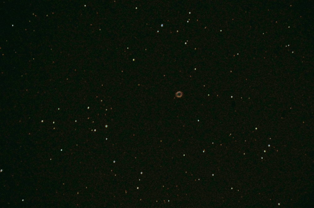

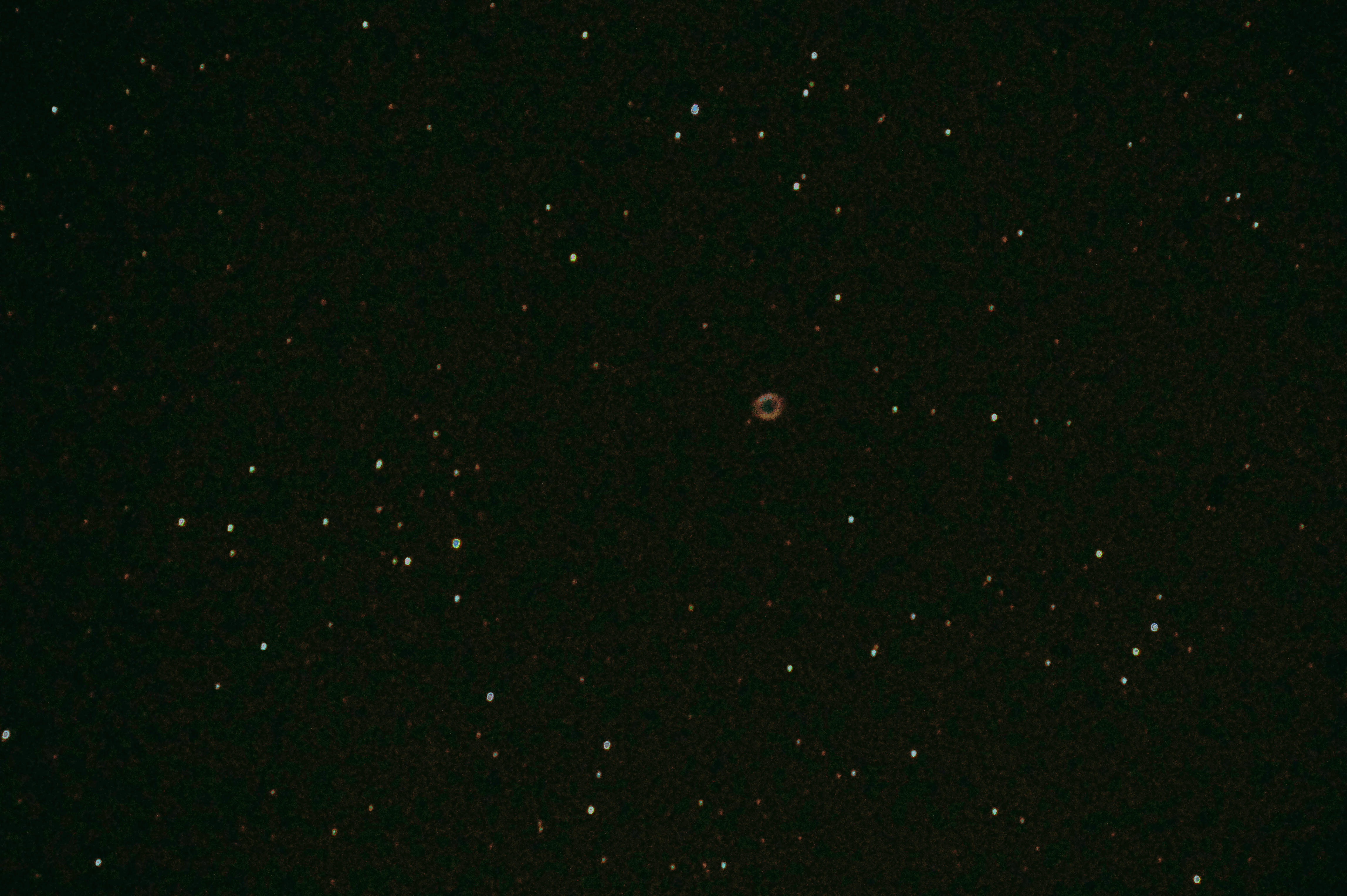

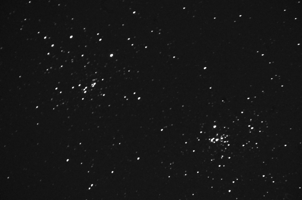

Les photos ci dessous sont prises avec la monture de base2018-07-05_M57.thumb.JPG.f3eb91cee9c441dcc0925ba1103c62e7.JPG2018-05-07-Persee.thumb.JPG.6846e9e7c909b5ef159dec03a7218364.JPG
Précision : c'était du jpg!
Modifié par bpollet
C'est pas mal je trouve, à mon sens réduit un peu ton temps de pose cela améliorera tes étoiles, 20 s par exemple au lieu de 30. Allonge le nombre de pose, il faut du temps de pose c'est important.
4 dark et 4 bias cela ne sert à rien, fait dans les 50 bias et une quinzaine de dark. (et des flats ?)
Niveau traitement tu clippes un peu trop le noir ce qui mange du signal, tire moins fort.

Ne te prend pas la tête avec çà, ton soucis principal à mon sens c'est ton suivi et tu as quand même des étoiles qui partent en "live" à 30 secondes. Donc soit tu améliores ta MES et ton suivi soit  tu raccourcis un poil ton temps de poses pour avoir un meilleur résultat. Poses plusieurs heures le résultat final en sera améliorer, fais le tri dans tes brutes avant l'empilement.
Le sujet a été maintes fois abordé, tu trouveras ton bonheur  sur le net mais sur tes images ce n'est pas le soucis.
