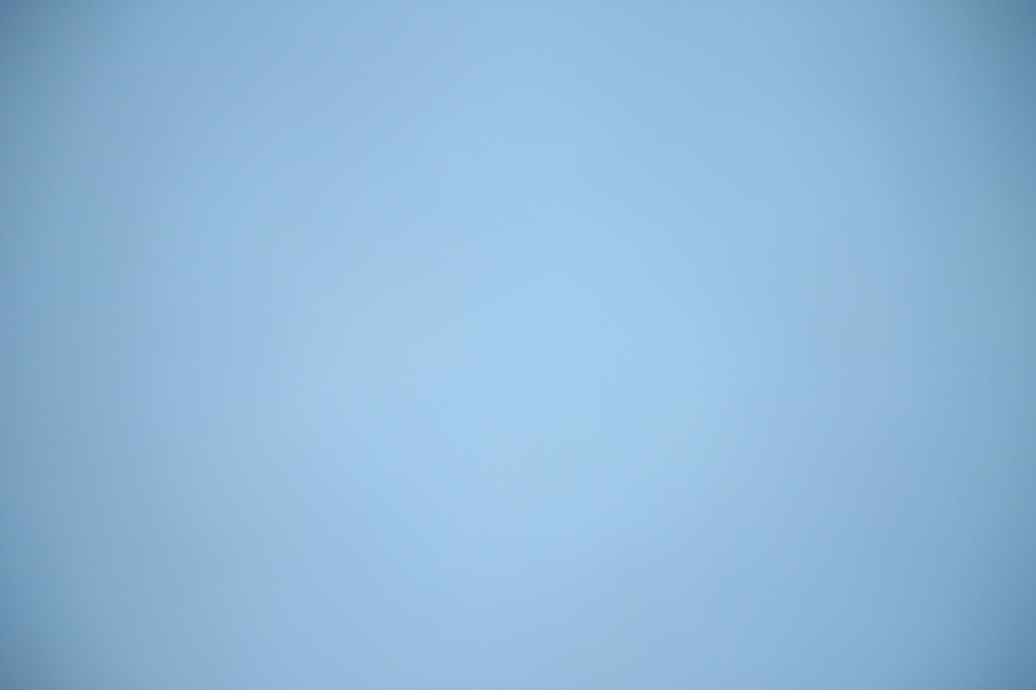

Et j'obtiens des flats comme cela :
Temps d'exposition : 1/60s
Histogramme à 2/3
En revanche les couches ne sont pas toutes au même endroit.
32807832_10216569094647737_5231542892656328704_n.thumb.jpg.cf70f5639e55df889a963fb68b274715.jpg
Le résultat me semble prometteur :)
En revanche j'aurais peut-être du prendre la taille au dessus pour ma 80D :p
