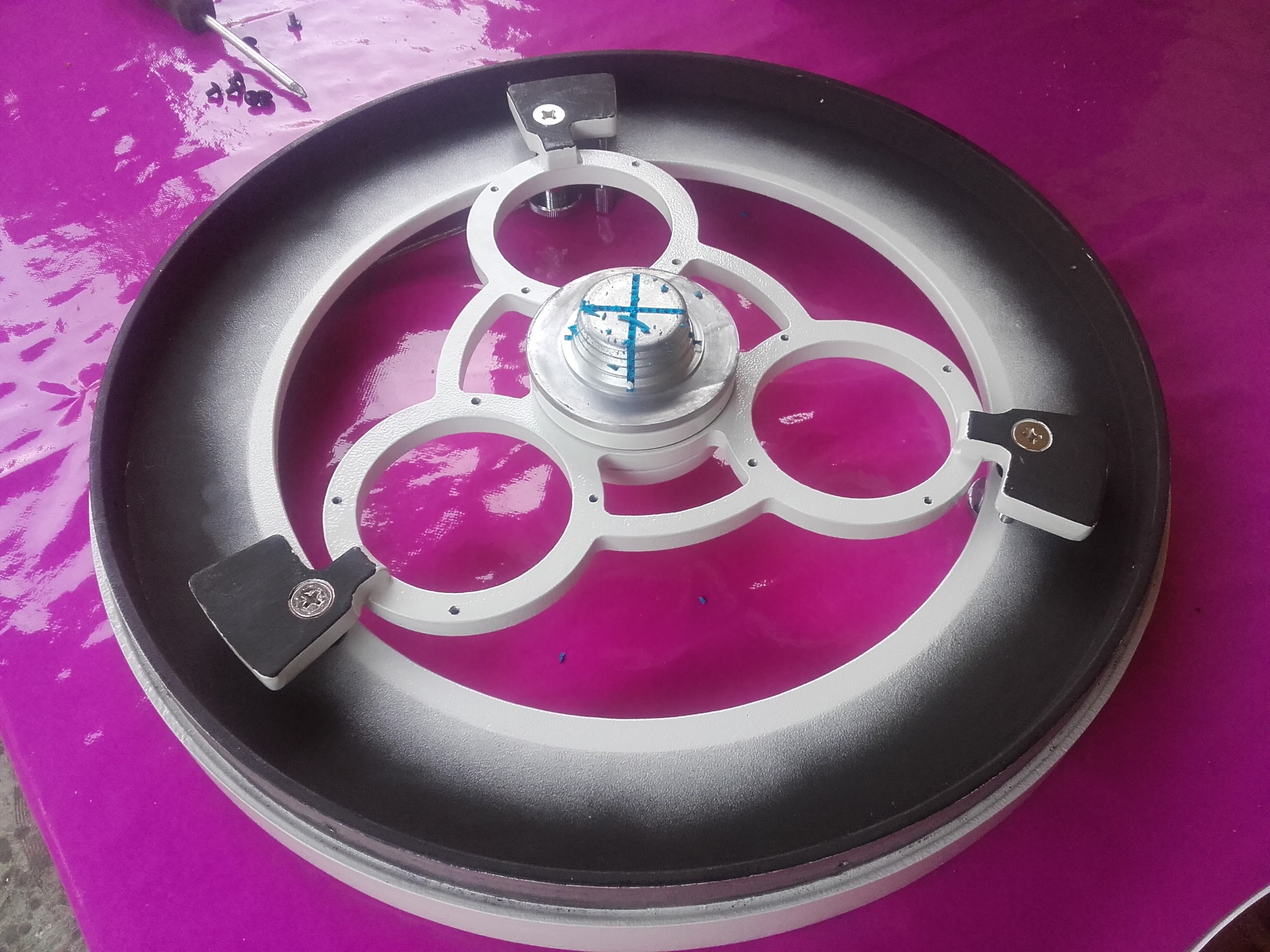

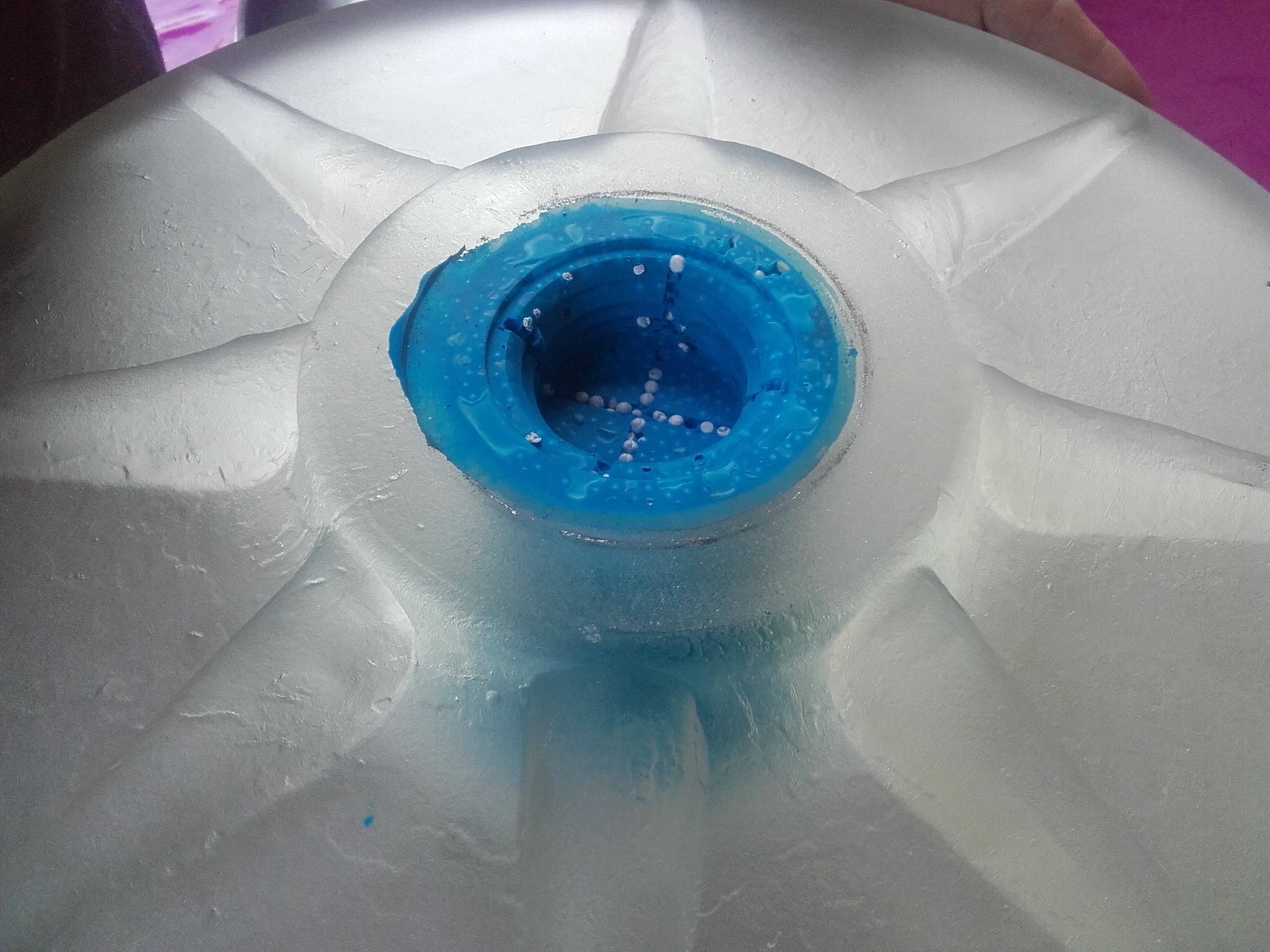

voila ce qui est arrivé au 1er Miroir, il s'est carrément désolidarisé de son support( 3 mois de délai de livraison) ,  télescope livré au mois mai 2017 ,image de juillet 2017  :
La 1ere prise en charge était correcte ,et encore ,la suite des aventures beaucoup moins...

Il y a 4 heures, Projectsoft a dit :
Tu l'as serré comme un malade ou s'est venu comment alors? PS: j'ai un 350 c'est la même colle
Il n'y a pas de réglages possible dessus.. tout tient par le centre et la "colle".
Manu

Malheureusement on ne peux pas le remettre "en place" celui-ci est scellé en usine avec la "colle" bleu qui tient le primaire dans le support blanc.

 Cela veut dire que des trois miroirs ils se sont tous décollés ?

Il y a 1 heure, manu33 a dit :
Ok et sans cette foutue colle il ne tiendra pas en place je présume ? Peut être avec avec du mastic silicone cela pourrait résoudre le pb mais vue que c'est une tube neuf c'est au vendeur de régler ce pb.

oh misère, ce système de fixation ! On pourrait s'attendre à un peu mieux compte tenu du prix du matos...

(...) Il est possible que cette vis centrale et le support bleu ou elle se visse ne soit pas bien adaptée, peut être un défaut.
Je ne suis même pas sûr que ce soit une vis, on dirait plutôt un cône cranté, d'où la précarité de la fixation... :refl:
Manu33 nous en dira certainement plus.
PS : en plus, qu'est-ce que c'est que ces boules de polystyrène enchassées dans la colle bleue ???

Je comprend pas trop le système, si tu veux nettoyer ton miroir tu fais comment ?
Je suppose que tu nettoies la platine qui relie le miroir au barillet en même temps.
Par défaut le miroir est livré seul, il faut l'assembler sur sa base SI je m'en souviens bien. Et pour cela il suffit juste de me visser. Mais s'il a été vissé comme un bourrin...
 Sinon remplacer cette colle bleue qui ne colle pas pas un scellement chimique.

Si je pige bien quand il est vissé et collé il repose sur les vis de collim, donc mal vissé ou désolidarisé cela met à mal la collim sûrement.
Au passage 3 points d'appui pour un 400 c'est pas énorme.
Edit : c'est un miroir royce conique il me semble

Il n'y a pas 3 points d'appui. Justement, le miroir repose sur le "caoutchouc" central. S'il se barre, ça va marcher moins bien...
Oui effectivement sur un conique le barillet est simplifié en effet , le soucis vient de la "boule centrale" qui est censé tout faire.
http://xmcvs.free.fr/scope1/royce.htm
A mon avis effectivement il vaut mieux éviter de trop serrer ce genre de chose faite avec un matériau "souple".
Modifié par archange34
Exact, pas de vis ou d'ajustement possible , injection de cette matière avec une sorte de polystyrène par le dos du miroir , le tout dans son support.

C'est a peu prés le même principe (merci pour le lien d'ailleurs), sauf que le moyeu centrale des Royce est scellé a posteriori , sur ces modeles , tu n'as pas vis centrale , un papa / maman quoi ;)

Effectivement sur ce modèle Royce, il ne doit pas trop falloir serrer la vis centrale, sur ce modèle , tu ne peux rien serrer.
