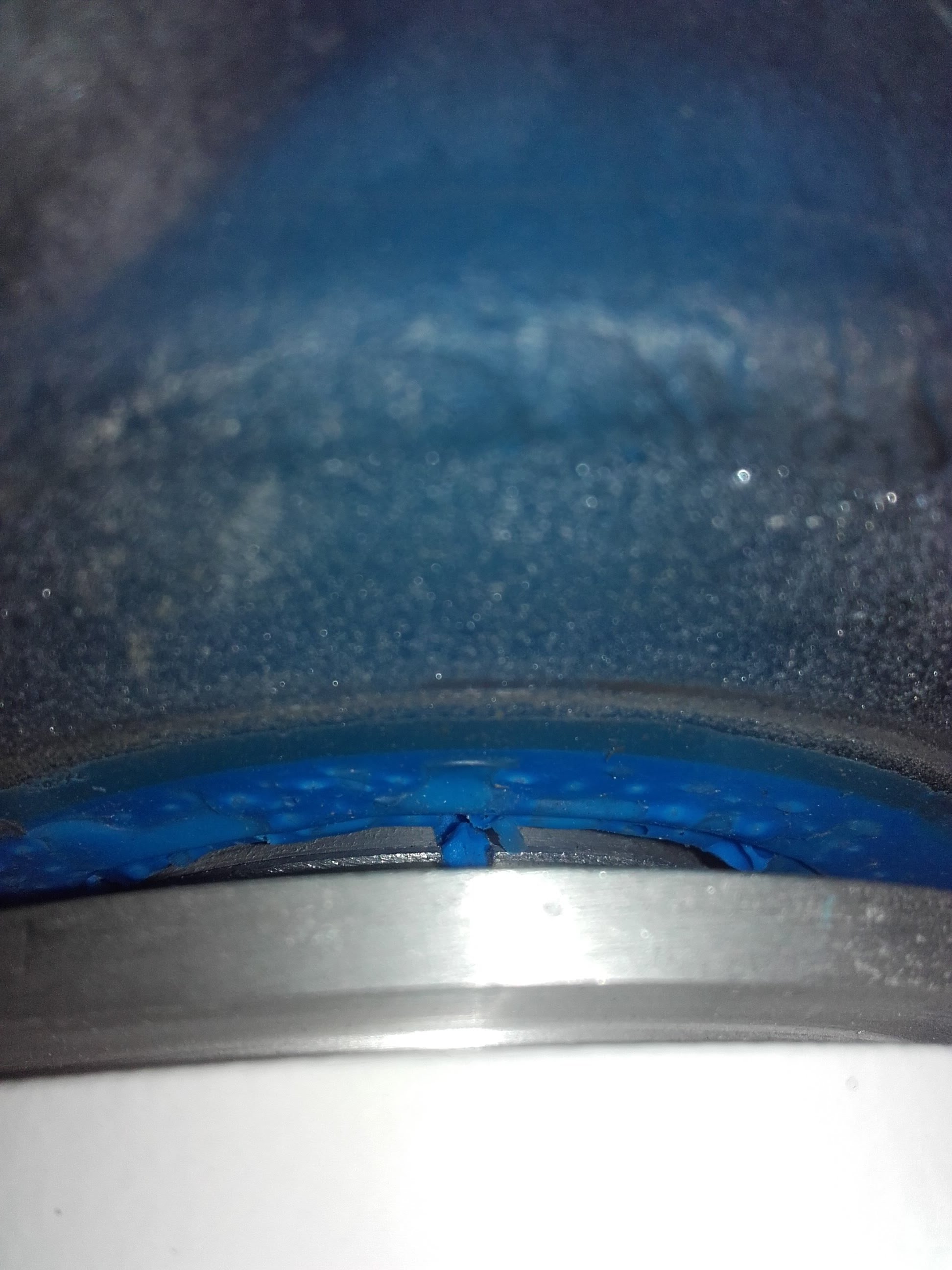

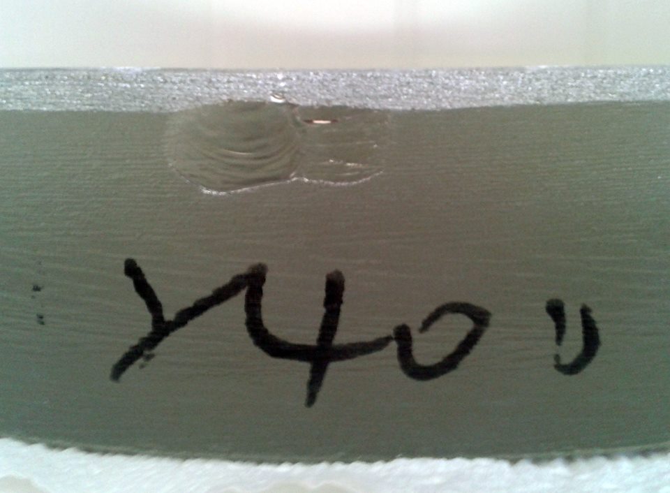

Pour ceux qui ne connaissent pas le principe , deux images supplémentaire du 1er miroir ,avant de le sortir du tube et qu'il ne se décolle définitivement.
On voit déjà un joli jeu entre le support et le dos du miroir.

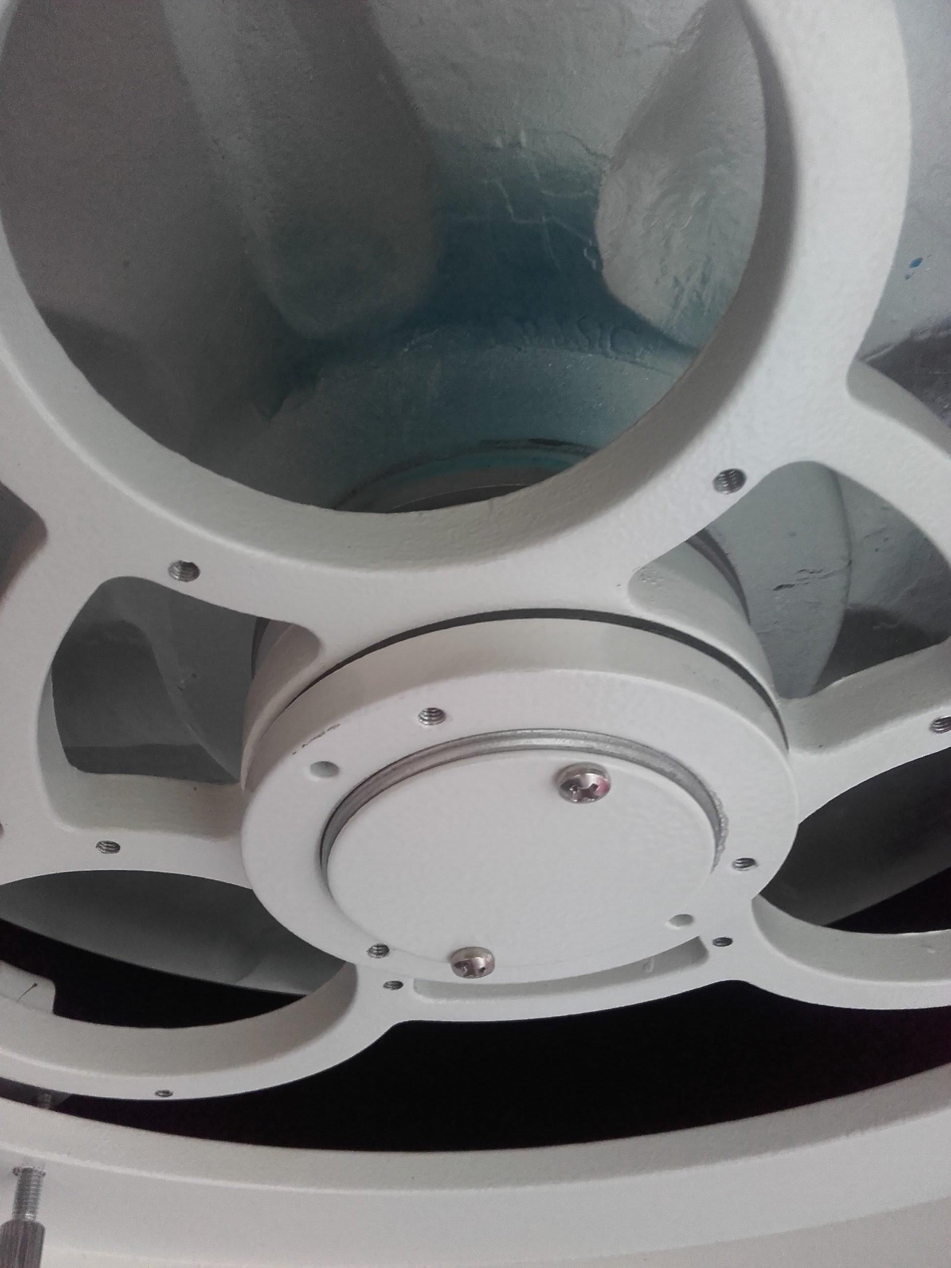

La 1ere montre un cache circulaire avec deux vis, c'est par ce "couvercle" que la mousse est injecter.
Il y a 2 heures, C-Kris a dit :
Ca créera des tensions dans le verre, non ?
 Oui surement , c' était plus ou moins une boutade.:)
 Entre un scellement chimique qui risque des tensions et une colle qui ne colle pas , il faut bien  choisir.:be:
 JM
Il y a 3 heures, archange34 a dit :
Je comprend pas trop le système, si tu veux nettoyer ton miroir tu fais comment ?
Pour le nettoyage et le démontage de ce genre de miroir. Skywatcher et Orion ont les mêmes miroirs coniques. Bon courage manu ;).
Ok effectivement cela m'a fait découvrir ce genre de système, sachant que cela a pas mal d'avantages mais bon dans le temps ce genre de matériaux souple je me pose la question de son vieillissement sans compter du jeu que cela peut produire si cela vieilli mal et des soucis que cela peut du coup induire (comme ici) . A priori c produit bleu permet entre autre la bonne dilatation du miroir au centre.
A choisir je préférerai un miroir à "l ancienne" avec le barillet qui va avec.

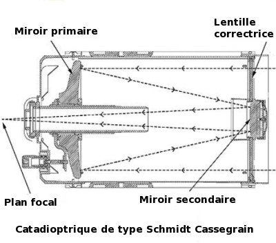

C'est pas du tout pareil Kris, le primaire des SC est percé de façon a  coulisser dans le tube du PO; d'où les histoires de shifting, sur le tube. ( voir photo en bas du post)

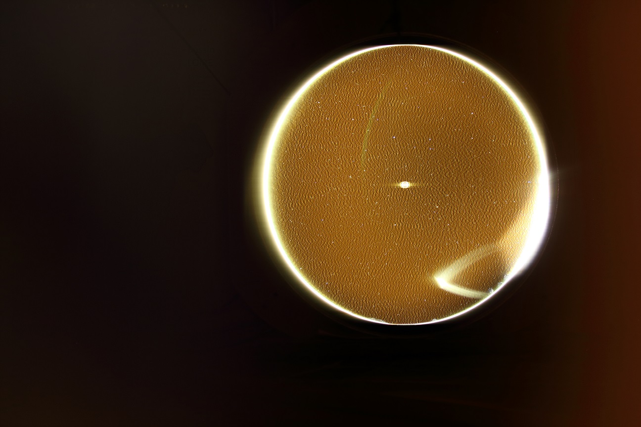

Malgré tout l’état de surface était vraiment pas mal sur le 1er tést aux NAT2017 avec Térence : la rugosité tourne autour des 10/15 Angströms

C'est clair qu'un C11 c'est pas pareil, miroir sphérique, percé, fixé sans colle...

Avec une lame de phase non calibré cela pourrait effectivement passer pour du gravier . Heureusement pour moi mes lames sont très sensible à ce test ;-)
10/15 Angströms RMS sur ce miroir , sans être une bête de course c'est plutot pas mal pour de l'industrielle à bas coût  :-)
