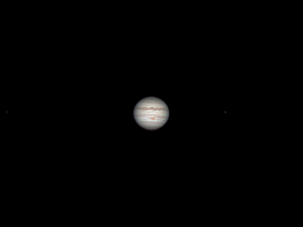

Enfin, je vous livre ici le résultat :
- au foyer (désolé un peu surexposée) :

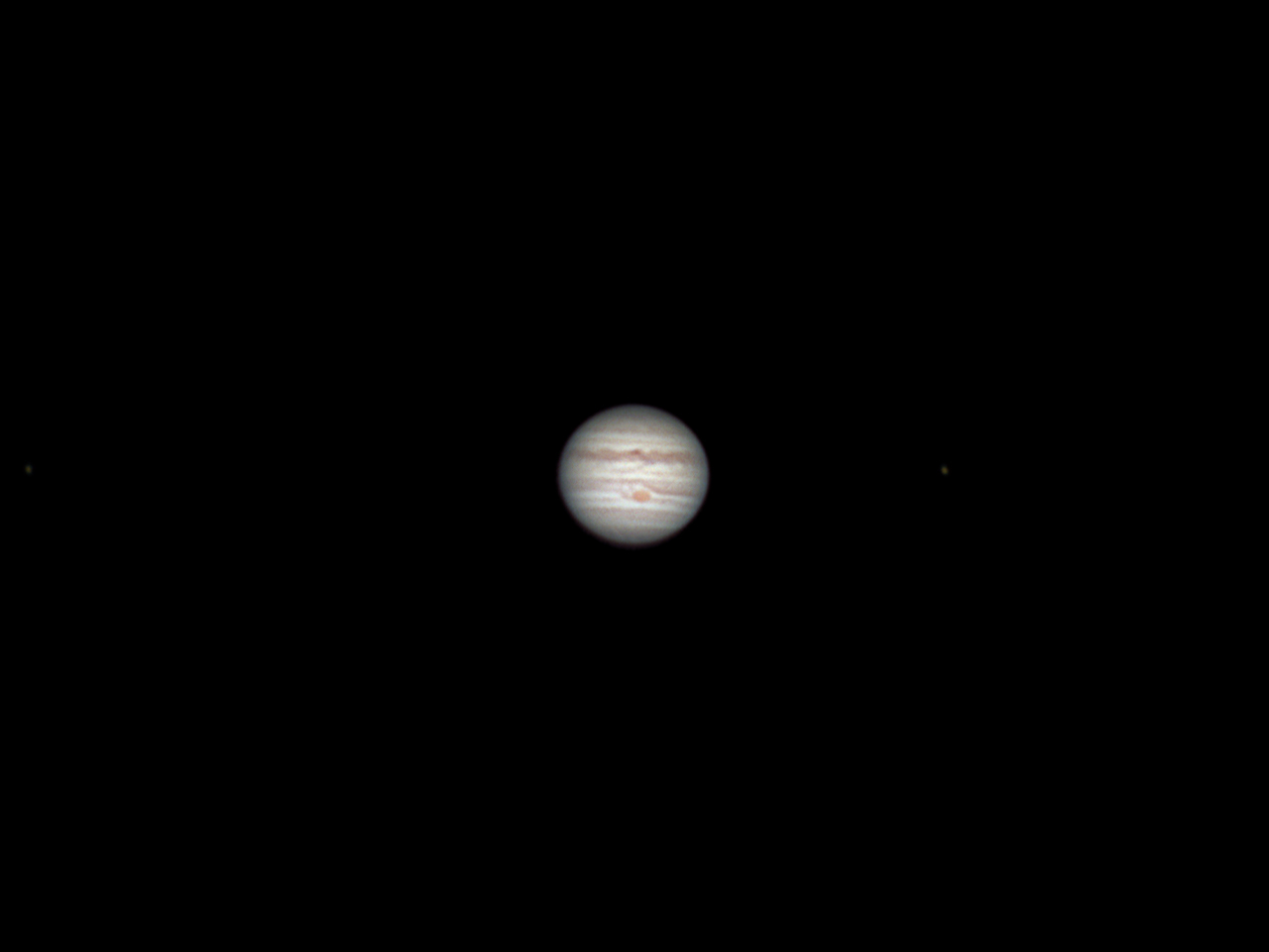

- Barlow2x :
5b016b02e5408_JupiterED80-224-B2x-2018-05-19-01-41-24_AS_f500_g4_ap20.jpg.236240b7c137e676b0a402da7e7bb91c.jpg

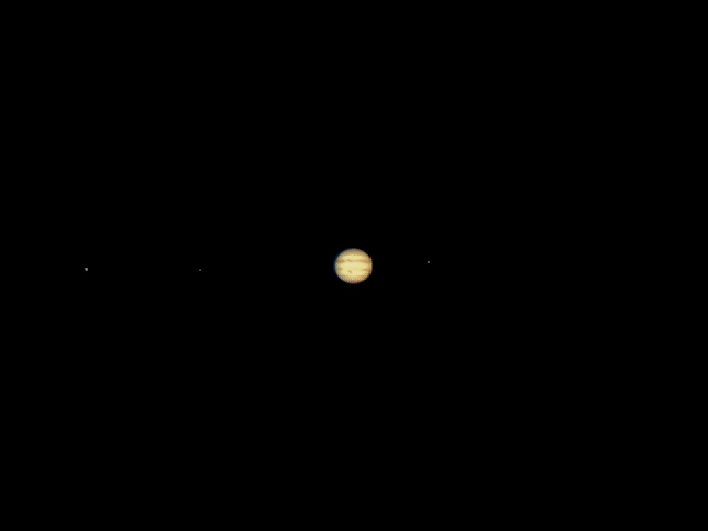

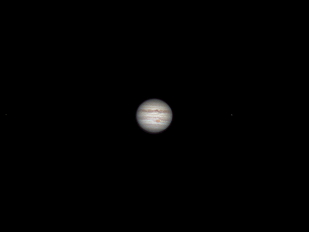

- 2 Barlow 2x :
5b016b13d8928_JupiterED80-224-B2xB2x-2018-05-19-01-51-08_AS_f500_g4_ap118.thumb.jpg.1fcbddb05d89500661c79b5900890d55.jpg
5b016b238afdb_JupiterED80-224-B2xB2x-2018-05-19-02-01-55_AS_f300_g4_ap116.thumb.jpg.2f192ffdf444cb17c8aafdf0e6f12b36.jpg
Pas de miracles, ce n'est qu'une 80 millimètres et l'azimutale manuelle n'aide pas.
On notera quand même que l'avantage est nettement à la Barlow 2x + Barlow 2x, probablement parce que j'ai réussi à faire une meilleure MAP.
L'image brute de la 224 est très jaune et récupérer des couleurs correcte est assez délicat, je n'y pas réussi avec celle au foyer.

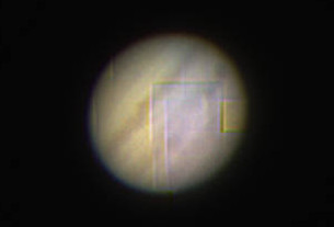

Que l'option de dérotaion de champ d'AS3 prend énormément de temps (genre 10x plus) que le même traitement sans et que, chez moi, le résultat était inexploitable; en voilà un exemple :
Jolie non !?
  • Merci / Quelle qualité! 3
Très chouette tout ça, version grand champ et plus poussée, jolies ! :wub:
J'apprécie beaucoup les résultats avec la Barlow x2, bien détaillées pour le diamètre.
Vincent
Merci Vincent !
Je suppose que tu parles des deux Barlow 2x + Barlow 2x ?
Dans cette configuration, la focale est légèrement supérieure à 2500, ce qui fait un rapport FD un peu plus grand que 31 et malgré un gain réglé très très faible, j'étais encore à 50 I/s. Il n'y a pas à dire, la 224 est très sensible !

Oui, tu peux accumuler deux Barlow, mais je n'ai jamais essaye plus que deux.
La limite, outre la qualité des différentes optique et leurs collimations, c'est la luminosité et les flexions.

Par contre, comme j'étais en azimutale, j'avais testé la dérotation de champ d'AS3 et cela à été une très mauvaise idée (voir la fin de mon texte).
