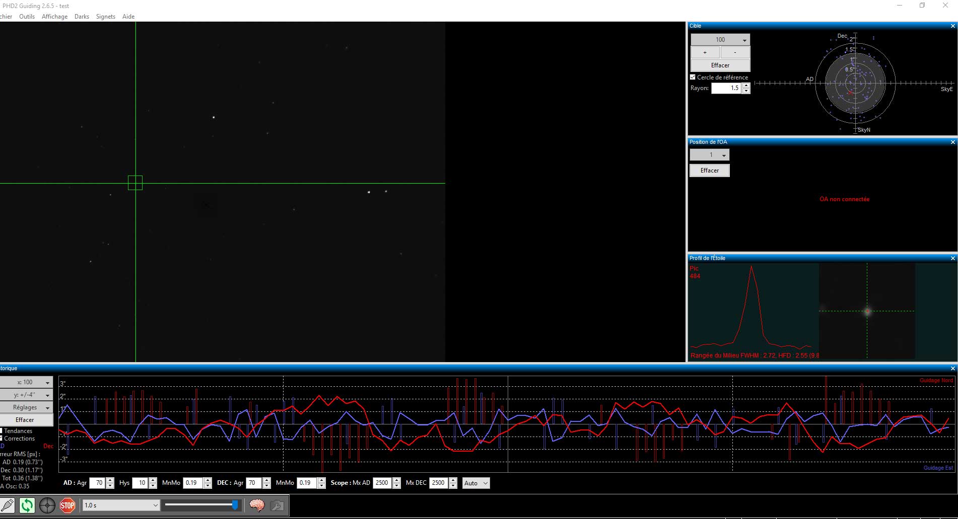

Je me permets de vous joindre une courbe phd2 que j'ai capturé cette nuit, je suis équipé d'une eq6 non modifiée, d'un chercher 9x50 pour le guidage sur Asi 120
l'imageur est un canon 70d, cette monture n'a pas été réglée en sortie d'usine, je ne connais pas son EP, je débute sur l'autoguidage, j'ai déjà géré les prob de flexions, d'équilibrage (enfin je crois) et je suis plutôt satisfait de l'AD à 0.70" de moyenne sur toutes les courbes et  un Dec de 0.45-0.50 en général. Je crois que c'est plutôt correct pour une eq6 de base non ?????
Par contre j'ai vu au fur et à mesure de la soirée (même cible sur une période de 2 heures max) la courbe Dec passer à 1" puis 1"17, et 1.20" en fin de soirée....
J'avoue que j'ai du mal à comprendre ce qui peut faire ce genre de prob ?
je précise que la transparence du ciel c'est bien dégradée au fur et à mesure de l'avancée de la nuit, est ce que cela peut être une cause suffisante ?? l'Ad aurait eu le même problème j'imagine ?
