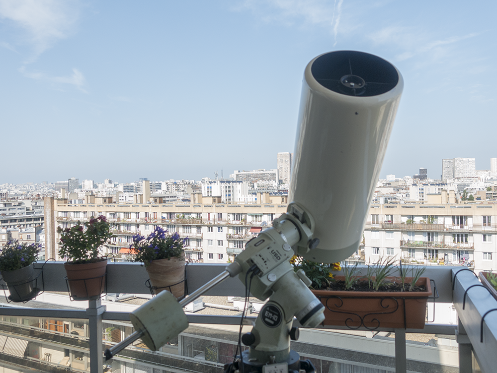

En fait je n'avais pas encore eu le temps, ni le courage, ni l'occasion depuis que j'ai déménagé il y a 2 ans. J'ai maintenant un balcon sur un 10e étage orienté E-NE avec un angle au sud.
Je suis un peu en phase de test pour le moment. J'ai pas mal lutté contre le vent puisqu'il est au nord ces jours ci, c'est tout pour ma pomme.
