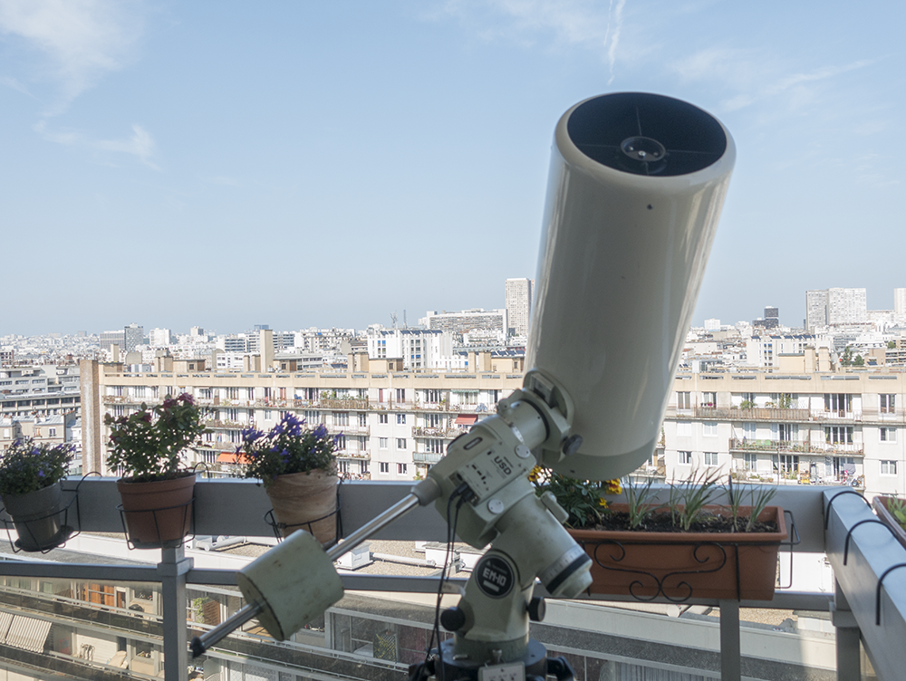

En fait je n'avais pas encore eu le temps, ni le courage, ni l'occasion depuis que j'ai déménagé il y a 2 ans. J'ai maintenant un balcon sur un 10e étage orienté E-NE avec un angle au sud.
Je suis un peu en phase de test pour le moment. J'ai pas mal lutté contre le vent puisqu'il est au nord ces jours ci, c'est tout pour ma pomme.

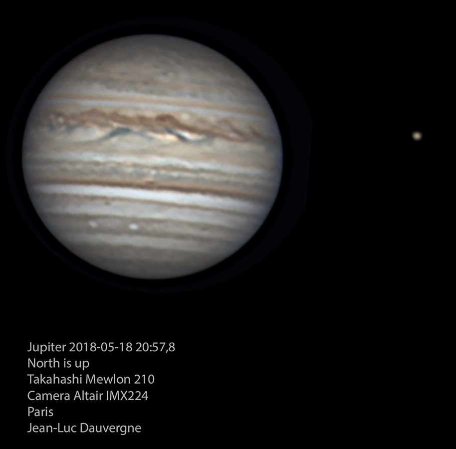

La première image obtenue est traitée un peu dur.

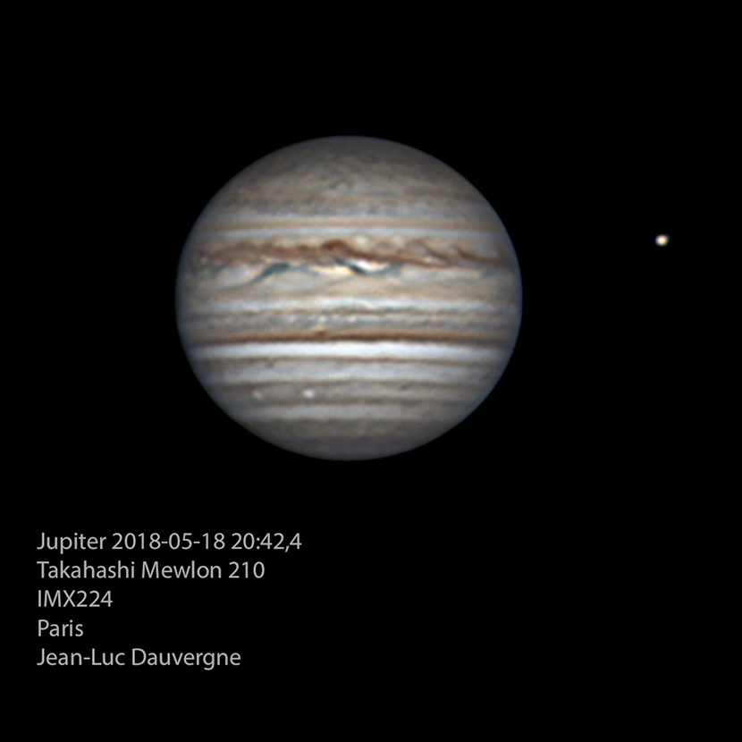

J'ai utilisé une vielle barlow meade serie 4000. Elle donne un échantillonnage idéal en théorie. J'ai une Jupiter de 256 pixels. En réduisant son tirage elle fonctionne à 1,8x
Le traitement est trop dur mais j'ai la flemme de reprendre. En même temps je me refais la main à traiter des images issue d'un petit télescope.
2018-05-18-2042_4-L-Jupiter_lapl4_ap308.thumb.jpg.2e0bcbbe38c982a0e52eb3cb3d421067.jpg
J'ai tenté ensuite de pousser le bouchon avec une Powermate 2,5x.
En fait sur les images issues des vidéos c'est un peu plat mais avec la dérotation dans Winjupos ça paye.
2018-05-18-2057_8-L-Jupiter_lapl4_ap308.thumb.png.229da895118e4019f962ba687f8e5819.png

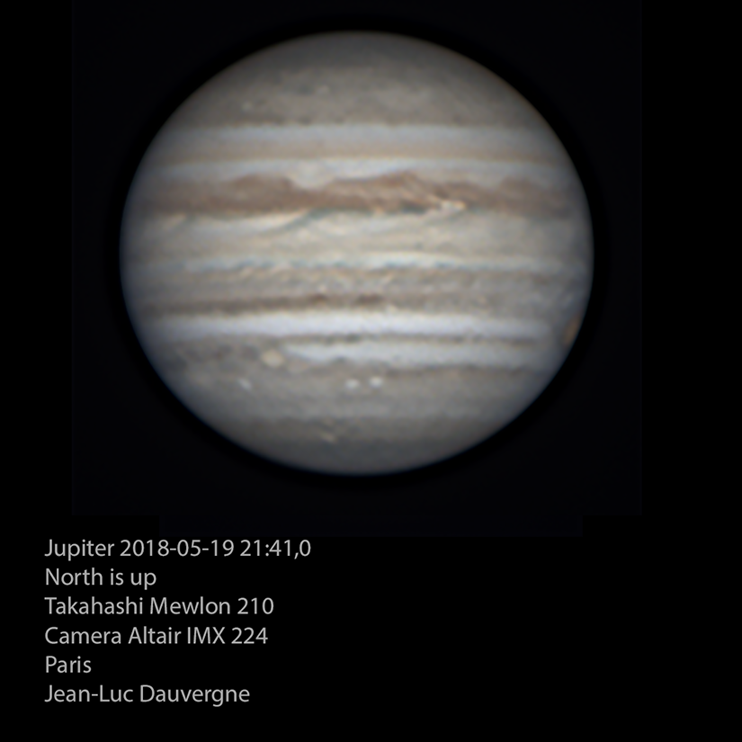

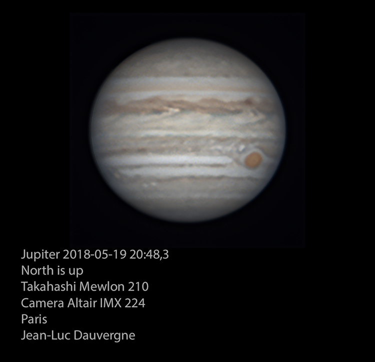

Le lendemain, donc la nuit dernière rebelote. J'ai aussi commencé avec la barlow Meade car Jupiter était basse.
Et de nouveau le passage à la Powermate 2,5x est plutôt payant.
Ca fait tellement 1000 ans que je n'ai pas utilisé ce télescope en imagerie qu'entre l'ADC, AS3!, Winjupos, et les capteurs actuels, je n'ai jamais fait mieux avec ce télescope.
On peut encore aller plus loin je pense. La stabilité était convenable, mais j'ai eu ces problèmes avec le vent donc je perd au moins en dynamique mais sans doute aussi en résolution.
J'ai essayé de faire des choses en n&b, mais c'est plus long à traiter. Si ça sort un truc intéressant je vous dirai. J'ai testé une DMK avec un capteur Aptina et des pixels de 2,2µm, ça fait exactement la même échelle qu'avec la caméra Altair et la Barlow Meade, sauf que je peux tirer en direct sans Barlow.
A première vue le fait de se passer de Barlow n'a pas l'air de faire une différence déterminante.
Et vu que ce n'est pas un capteur de toute dernière génération, il ne me permet pas d'aller beaucoup plus vite qu'avec l'IMX224.
Sur celui-ci en fait je suis limité à 35 fps environ car c'est une version USB2. En USB3 il y aurait assez de jus pour monter à 50 fps à mon avis.
Voilà pour ce petit retour d'experience.

Ca va, il a pas trop de poussière ce Mewlon ! :D
