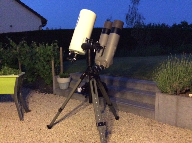

J'ai reçu mon Mewlon 210 il y a 15 jours ...un rapide compte rendu (pas vraiment un croa en bonne et due forme ) et des questions sur un complément d'oculaires à la fin si vous pouvez m'éclairer ?
Alors  2 petites sorties dans mon jardin pollué par les lampadaires de la route toute proche et une autre sortie sous un ciel plus que correct avec mon ami Starac ...
Du jardin : Mewlon 210 sur  AYO II digi  avec jumelles APM 100mm  45° ED -apo en parallèle sur Berlebach Uni 19 C .
Le set passe très bien , vibrations bien contenues . Beaucoup de turbulences et pollution lumineuse mais Mewlon opérationnel 45minutes après sa sortie sur M13 , M3 et M57 . Fantastique vue des AG !!!
Jupiter bien basse dansait la samba mais également aux jumelles donc pas d'inquiétude ...Après +/- 2 heures , de très courts moments de bonheur au 210 sur Jupiter qui laisse entrevoir de bien belles possibilités pour ce tube ! vivement qu'elle grimpe...
Mon jardin ne m'a pas  permis  beaucoup plus , la Lune étant déjà derrière la maison quand j'ai commencé . Par contre la combinaison champ large des jumelles (x45 avec docter 12.5) et  la plongée dans les AG avec le 210 (x 100 avec Pano 24 ou x193 avec le docter 12.5) est un pur bonheur )
Pas de gêne constatée avec les aigrettes de diffraction , la coma de bord de champ ou des turbulences internes au tube ....

Bref , j'ai maintenant 3 possibilités d'utilisation sur la AYO : M210 + FS 102  ou M210 + jumelles de 100 ou M210 + TS 80....

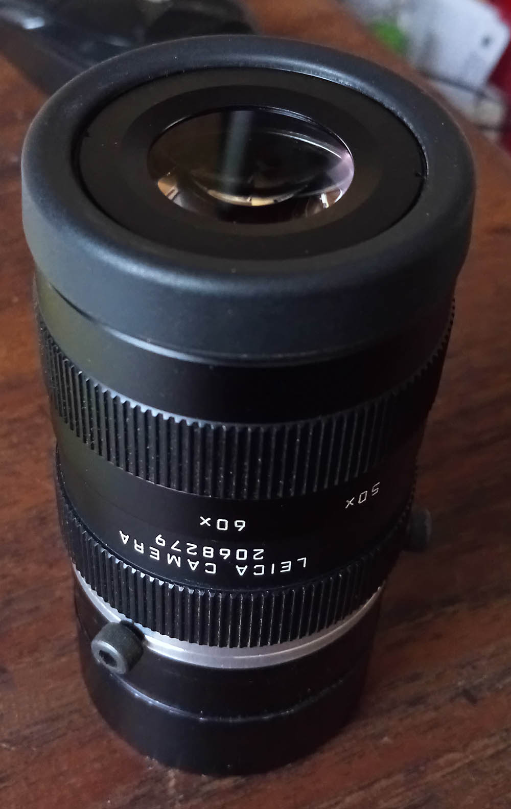

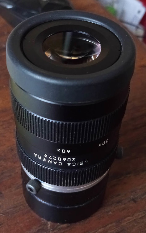

ça y est j'ai trouvé un Zoom leica f 7,3 - 22 à un prix raisonnable, j'ai hâte de le testez sur le Mewlon.
L'adaptateur 50,8mm est réalisé avec un vieux fut trouvé dans ma boite à trésors :p
