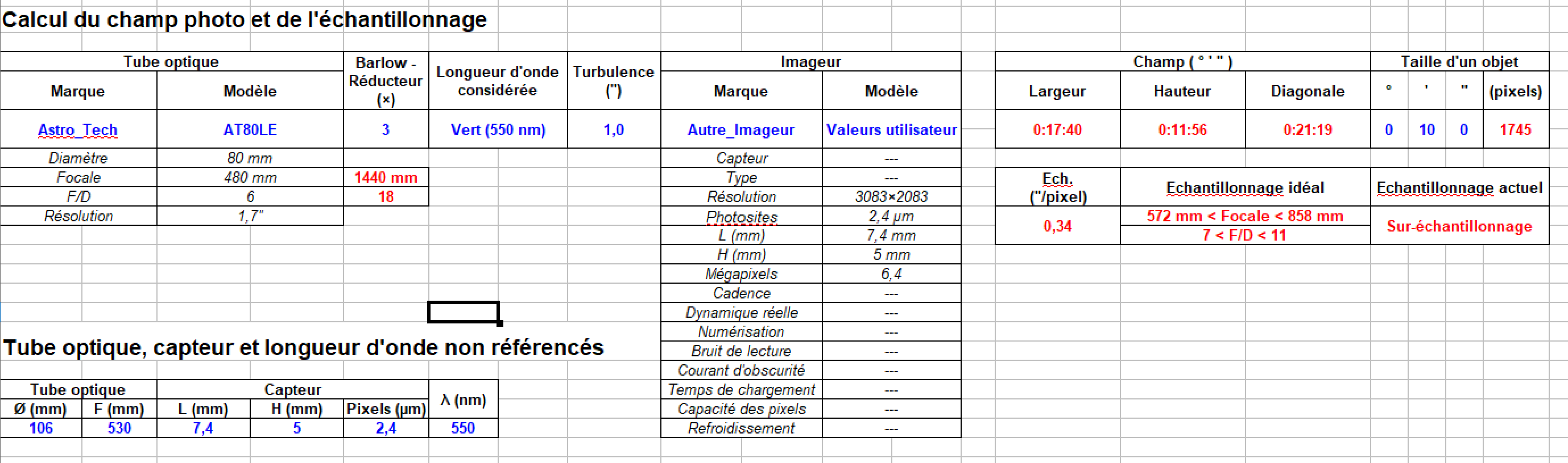

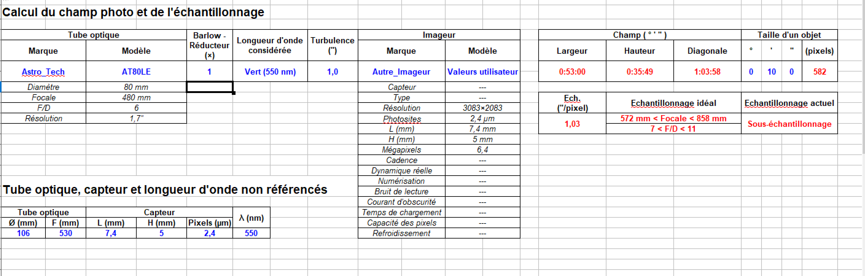

j'ai dégoté un tableau excel qui me calcule l'echantillonage en fonction de l'instrument et de la camera dont voici les résultats avec barlox 3x et sans barlow
5b0298ba2c8b7_echantillonagebarlow.thumb.PNG.26fe6eb0f21c656d13346e245136e5d4.PNGechantillonage.thumb.PNG.8225630126722404fe970abb8adaba2f.PNG

On a ces 2 cas avec ces 2 tableaux apparement.
1er cas : planétaire avec barlow x3
- je vois un pouvoir de résolution de 1.7" dans le tableau -> c'est calculé pour 550nm? quel critère? tu fais que du vert?
Pour moi ça serait plutôt 1.15" à 400nm avec le critère de diffraction, vu que tu vas probablement utiliser un filtre de luminance et pas un filtre vert.
Donc échantillonnage inférieur à 1.15" /2 = 0.575"
Or avec la barlow x3 on arrive à 0.34" par pixel -> c'est un peu trop sur-échantillonné, pas la peine d'aller si loin.
-> Il vaudrait mieux prendre une barlow x2 qui donnerait un échantillonnage de 0.51" qui serait parfait, même dans les conditions les plus optimistes (jusqu'à 400nm, en admettant que la lunette et le seeing le permettent)
2ème cas : ciel profond sans barlow : échantillonnage de 1.03" pour du ciel profond : c'est très bien par rapport au seeing qu'on a en plaine. Entre 2 " et 3".
ça colle bien aussi avec une lunette de 80, on est loin de sur-échantillonner.

Il y a 1 heure, zippopotamme a dit :
super merci.
Si je comprends bien olivdeso, avec ma barlow 3X, il faudrait que je fasse du binning X2 pour etre ok ?
Ben non tu sous échantillonnerait pour le coup.
Il faut que tu aies un échantillonnage plus serré que 0,575", et avec un peu de marge (10 à 20 %). Donc 0,50" environ.
Si tu fais du bin 2, avec la barlow x3, ça fait 0,68". ça va pas
Il vaut mieux utiliser la barlow x3 en bin 1, car tu sur-échantillonnera, ce qui ne fait pas perdre en détail.
Par contre on ne gagne pas non plus, mais ça devient plus sensible à la turbulence : on est obligé de posser 2,25 fois plus longtemps qu'avec la barlow x2.
Chaque pixel reçoit 2,25 fois moins de lumière. Donc poses unitaires 2,25x plus longues, donc nettement plus impacté par la turbulence.
C'est pour ça qu'il vaut mieux prendre une barllow x2 pour le planétaire et lunaire
