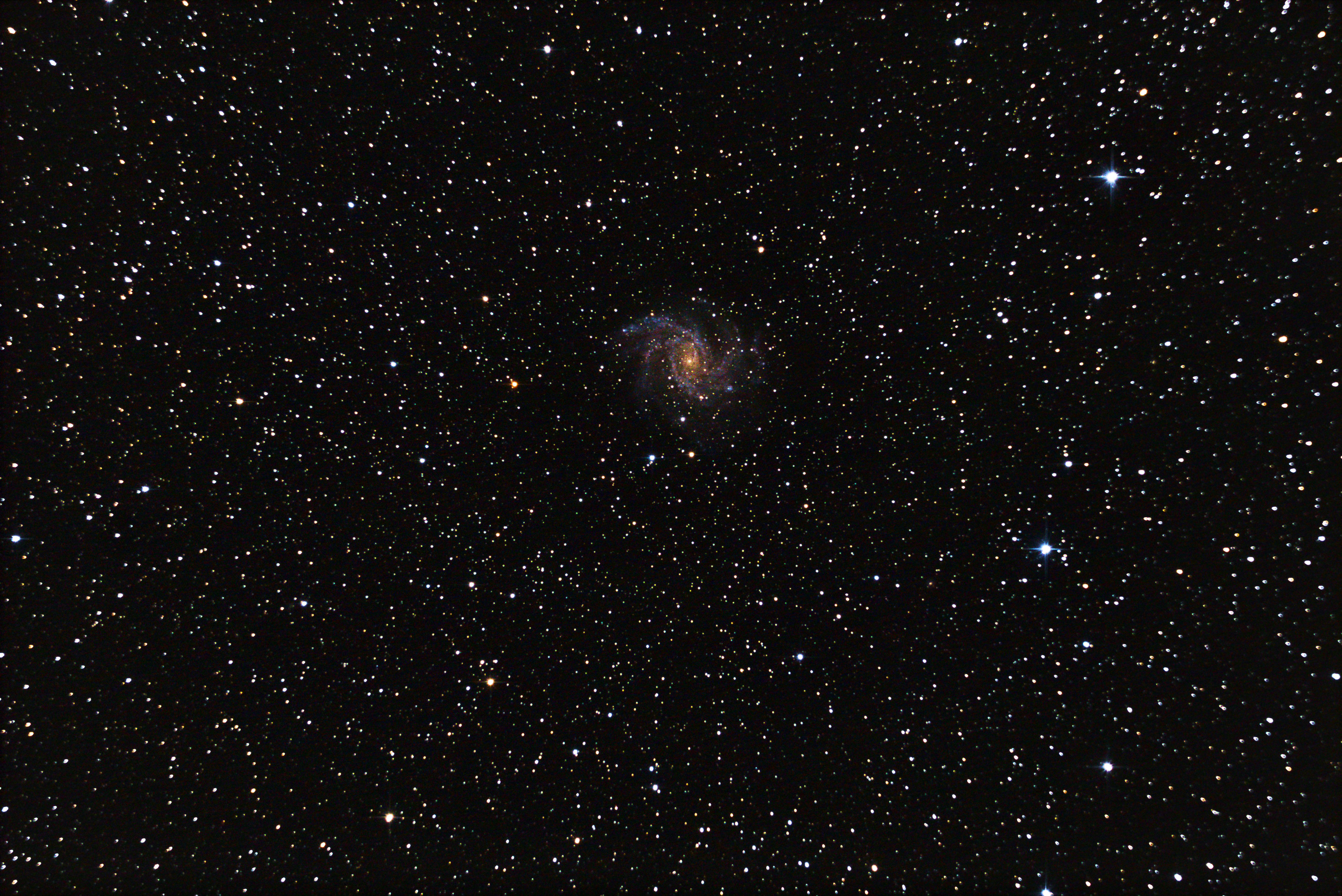

Voici un essai après nettoyage du mirroir de mon 200/1000 sur heq5. Ennuyé par la buée sur le secondaire en milieu de nuit, j'ai 24 poses de 180 sec / 9 darks / 10 offsets.
PHD guiding sur le guidage au chercheur avec la T7
Canon EOS 650d
Je ne sais pas si c'est de la coma ou de la collim à parfaire...
Salut !
L'un n'empêche pas l'autre, mais c'est essentiellement un problème de coma.
Tu as aussi un dédoublement des aigrettes verticales.
Ça manque encore de signal, mais c'est déjà très sympa.
C'est une galaxie très difficile à faire, elle est avare en photons. Le résultat est très sympa :) quelques conseils constructifs ;) : tu as trop tiré sur les curseurs  pour faire sortir le signal et les étoiles sont toutes saturées. Ton fond du ciel est trop noir, il devrait être  vers 20-30 sous photoshop.
Merci à tous 😊
J'avais un gros doute sur la collim mais je suis rassuré.
Concernant les aigrettes verticales, C'est dû à quoi ?
Modifié par Nicolas01
il y a 18 minutes, Nicolas01 a dit :
Très probablement un mauvais alignement d'au moins une des deux lames de l'araignée concernées.
