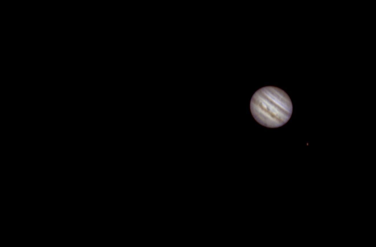

Salut à tous,
après m'être acheté une AZ GTi il y a peu pour mon mak 127, j'ai emprunté la Toucam Pro et la barlow Célestron x2 du club pour m'essayer au planétaire.
Voilà donc la première photo que j'ai fait.  Et bien évidemment, il s'agit de Jupiter.
Un premier bilan avant de partager la photo:
Vis à vis de la prise d'image, je me rends bien compte que le moindre vent fait tout trembler, et dès que le bus passe dans la rue du fond, c'est une catastrophe. Je précise que je suis sur un balcon au 3ème étage, dans le quartier nord de Bordeaux. Je ne sais pas si la PL change vraiment quelque chose. Bien sûr, je suis en configuration nomade (Trépied photo + AZ GTi qui est quand même très légère + un MAK 127 et un viseur 9x50 - on est en limite de poids) mais je tiens au maximum à garder cette configuration qui rentre dans le sac à dos. Le but est surtout de voir jusqu'où on peut exploiter ça plutôt que de changer mon équipement pour obtenir de plus belles photos.
Deuxième chose: j'ai fait des essais sans la barlow, car l'image me semblait meilleure. Mais en fait, le résultat reste plus petit et les détails ne ressortent pas du tout. Par contre, les satellites sont dans le cadre et donc ressortent.  Je mets une photo sans barlow pour comparer.
Le traitement de l'image (avec Registax 6): pffff, c'est pas simple, faut vraiment y consacrer beaucoup de temps. J'ai dû jeter une bonne dizaine de photos avant de décider de partager celle-là, qui - soyons honnête - est loin d'être superbe. (Cela dit je suis plutôt content du résultat pour une première session). Les couleurs ne sont pas tout évidentes à gérer pour obtenir des bandes brunes tout en obtenant des blancs blancs. C'est la principale raison pour laquelle j'ai jeté les autres photos.
Prochaine étape: rejouer l'expérience à la campagne, avec moins de vents et avec une temps de capture plus important (doublé? - les précédentes faisaient une quarantaine de secondes). Et bien sûr, prendre en compte vos commentaires.
Avec barlow:
Sans barlow:

Belle essai bravo, je t'avoue ta fais mieux que moi a mes debuts donc c'est tous bon et essai le jpg  c'est plus pratique a visualisé sur le fofo
Perso la barlow est très bonne :wub:
Pour stacker essai as!2 et R6 juste pour les ondelettes bonne continuation

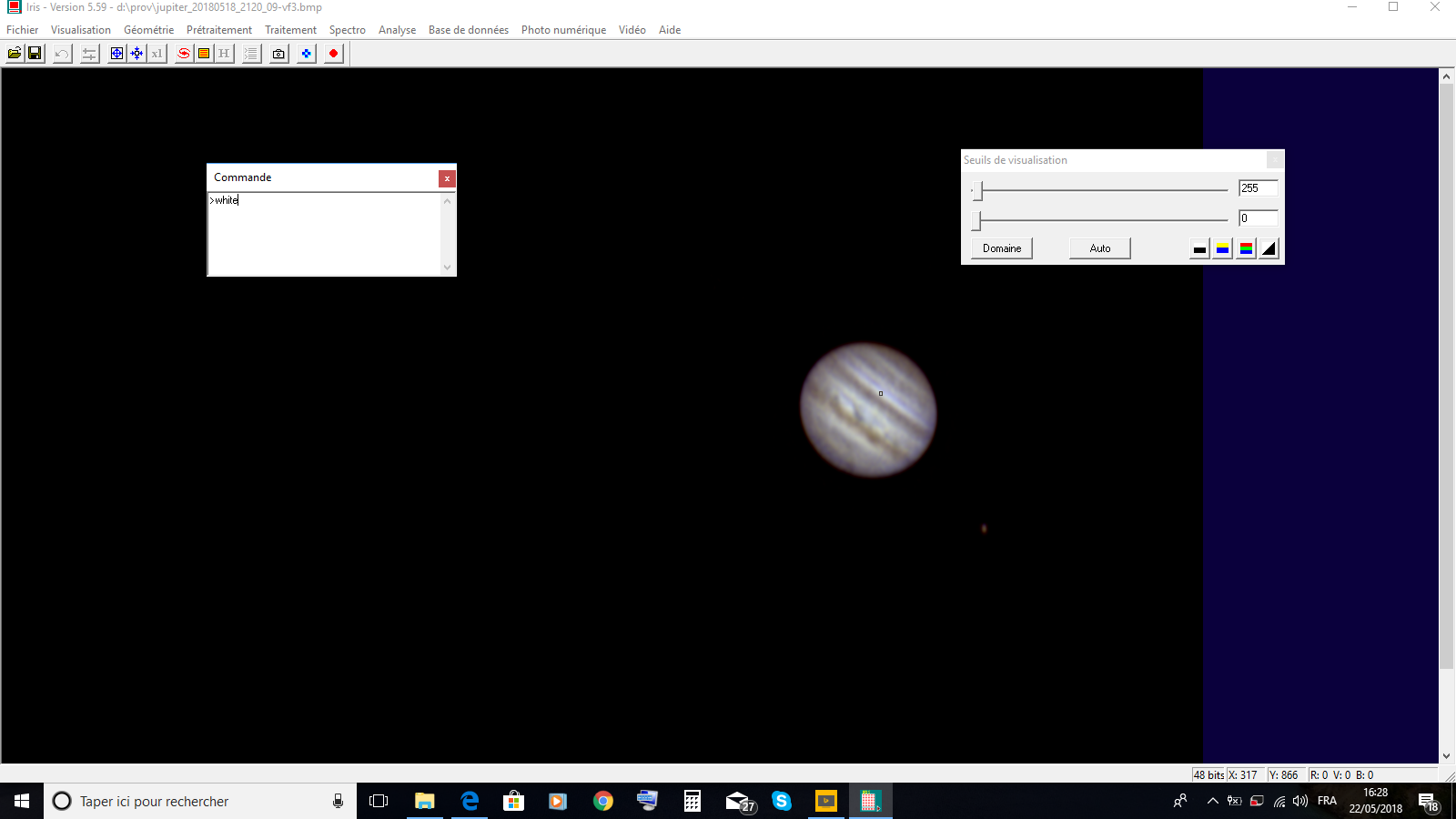

Tes photos en jpg et avec un petit black et white dans iris
Pour les couleurs tu ouvre iris et tu fais un tous petit carré sur une bande qui doit être tres blanche et dans les commande tu tape white, tu fais un petit carré sur le fond de ciel et tu tape la commande black et hop ta les couleurs au top.
tu peux aussi essayer dans R6 rgb balance sur auto et voir le résultat qui te semble meilleurs
Pour la durée de tes capture un 90 secondes pour juju et un 600 seconde pour Mars et Saturne si tu eux t'essayer

Merci. Je vais essayer le coup de Iris sur celles que j'ai abandonné.
Le RGB balance de R6 me donne très souvent des résultats complètement dans les choux, genre tout jaune.
Mais je ne sais peut-être pas l'utiliser correctement. Notamment, je ne sélectionne pas de zone comme tu as montré sur Iris.
Vis à vis de jpg et bmp, est ce qu'il vaut travailler sur bmp entièrement (pour passer de As!2 à R6 à Iris puis passer en jpg pour poster ou on peut tout faire en jpg?
Salut je travail généralement en tif et a la fin pour le fofo je passe en Jpg avec le moins de compression possible tous depend la taille en mo

Juste une chose, je vois que tu as une EQ3-2 et je pense que ton Mak serait bien plus à l'aise sur cette monture, mais elle n'est peut être pas motorisée.
Jolie première, nettement meilleure que la mienne lors de mes débuts !
