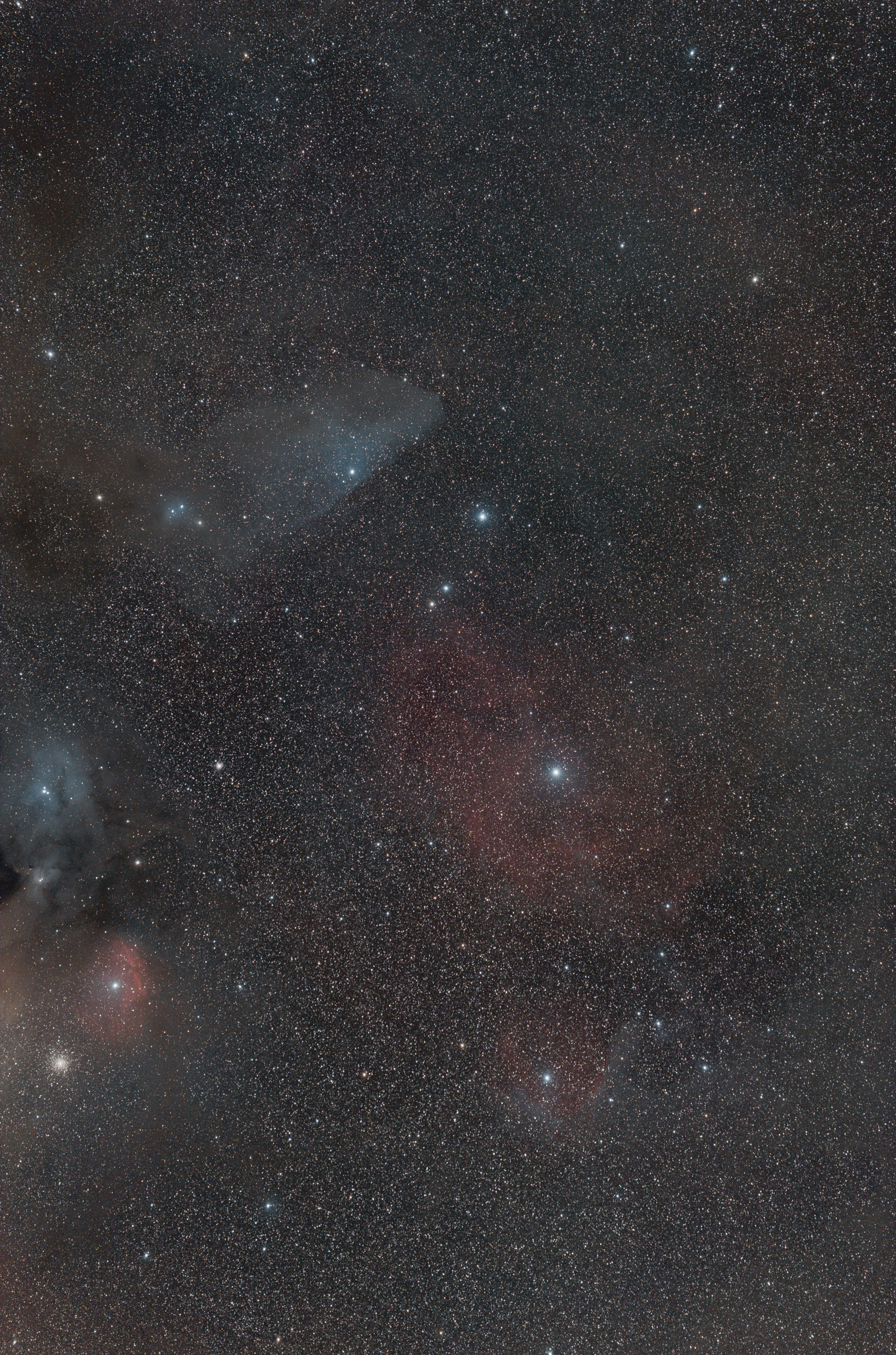

Région d'Antares (qui doit être la première tuile de mon projet de mosaïque)
A7S et Samy 135 à F2.4 (fermé d'1 cran) : 246 x 30 sec à 3200 ISO avec filtre clip IDAS D1. Ben je suis plutôt déçu, ça fait 4 fois que j'essai de faire cette image ce mois ci (une fois sans filtre PL, la cata, une fois avec le filtre Nisi Natural night, pas terrible, une 3ème avec l'IDAS qui était mal positionné et celle-ci). Il y a un gradient que je n'arrive pas à bien enlever, il y a tellement de zones hétérogènes dans le fdc de cette zone, temps en termes de couleur qu'en densité, que c'est super compliqué, et finalement ça ne fait qu'empirer les choses. Le signal ne doit pas être suffisant non plus. Du coup après m'être pas mal tiré les cheveux et avoir eu envie de tester l'aérodynamisme de mon portable, j'ai juste fait un petit traitement histoire de présenter le résultat.

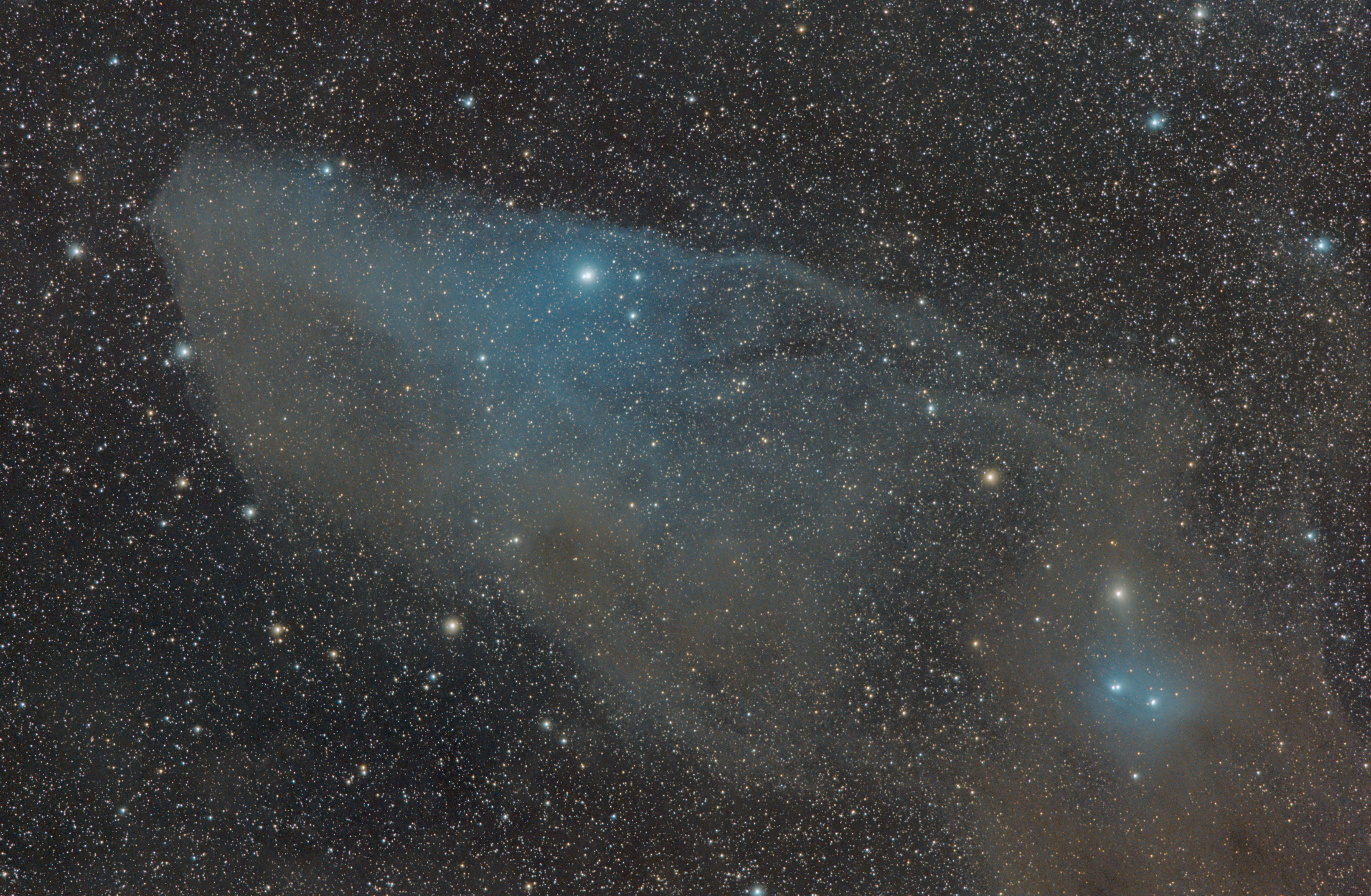

La tête de cheval bleu.
Nex3N et Nikon 300 à f4 + Lacerta mgen : 144 x 2 min. Un peu bruité, mais pas si mal que ça. Faudrait encore plus de poses, ou des unitaires plus longues.

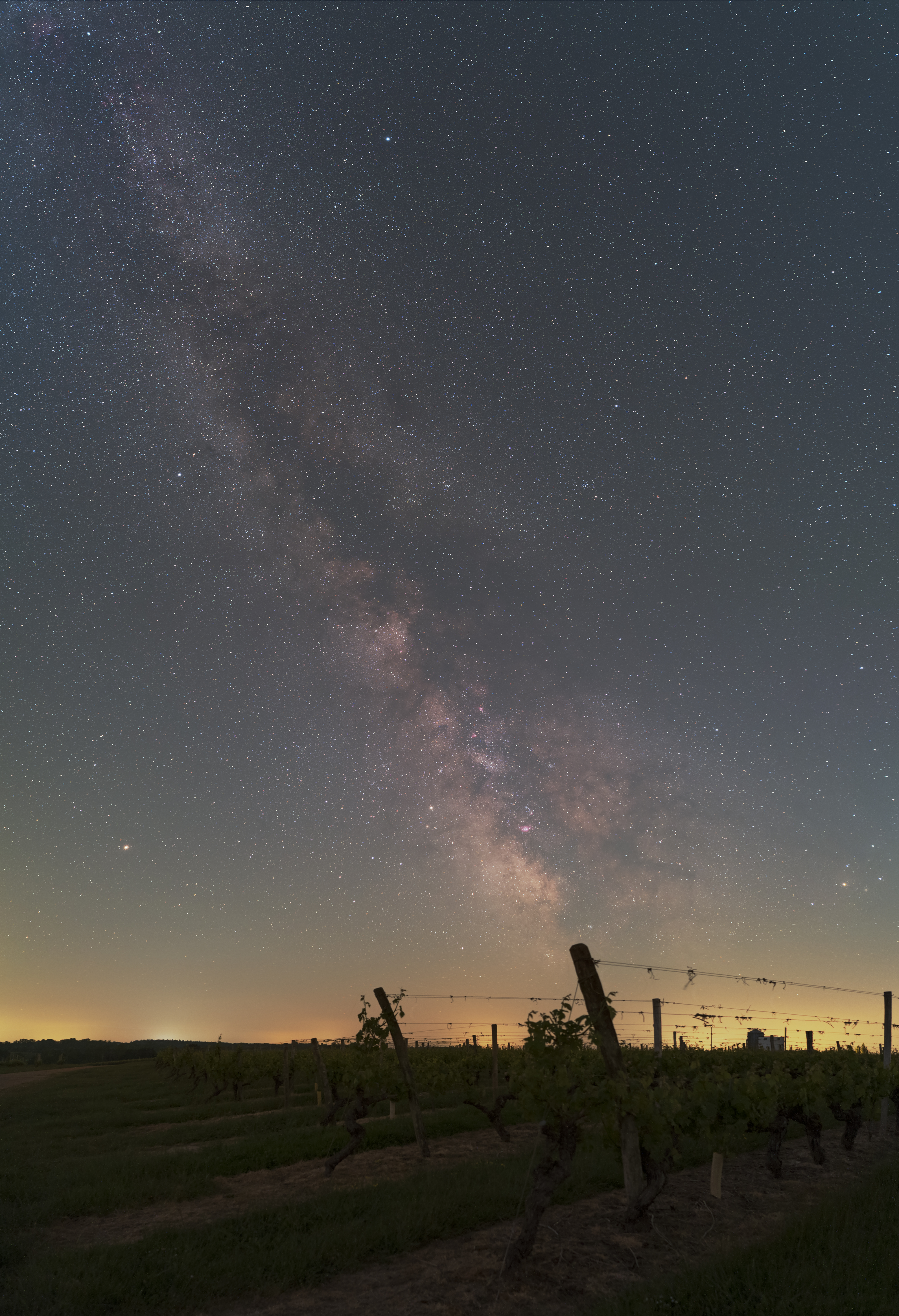

Juste à avant l'aube, bien que le ciel bleuissait déjà un peu, un petit test de panoramique sur la VL : A7s, Sony FE 28 à f4, filtre Nisi Natural Night, 4 tuiles de 5 x 30 sec à 3200 ISO, 3 en suivi, et 1 en fixe. La jonction entre la tuile suivi et celle fixe n'est pas clean, j'aurai du plus cadrer sur le sol avec le suivi. Pour la prochaine fois, avec Totoro en premier plan :D

Je suis aussi assez content de la tête de cheval, ça faisait un moment que je voulais la faire. Et le cadrage est nickel avec 300 mm de focale.
