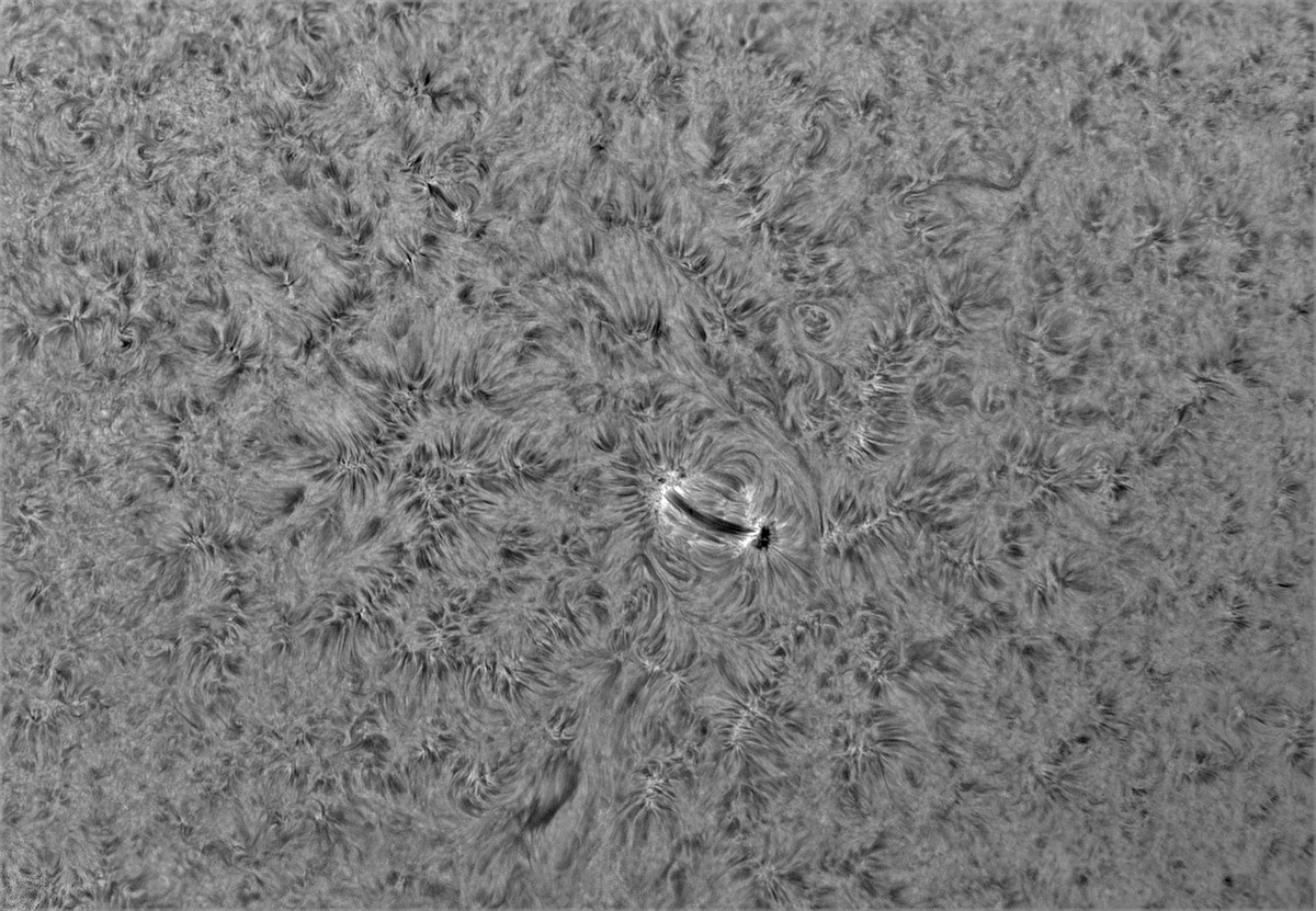

soleil-b-23mai18.thumb.jpg.6c37304d6298a805b356ac1e3137cd6e.jpgsoleil-c-23mai18.thumb.jpg.f424662d51c3d67b5c75bb675d6eac29.jpgsoleil-d-23mai18.jpg.7d95ee2be44b61b2b8a295203682d45e.jpgsoleil-e-23mai18.jpg.811814b01481d32bbeb5dcf9b5aeabc4.jpgsoleil-f-23mai18.jpg.c3553b487427472b4bc132f76a3ef0a2.jpgsoleil-g-23mai18.thumb.jpg.47c4fcddd64b1086ed95e42605a2dc95.jpgsoleil-h-23mai18.thumb.jpg.b46291b3b7b12aed12ea44a1ab49d38b.jpg

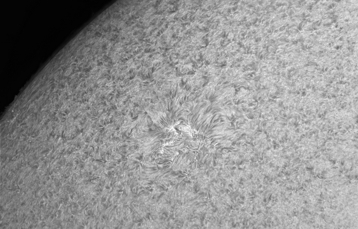

La première a un fond  particulièrement moiré et la cinquième comme des interférences, mais très jolie série !
Oui je n'avais pas vu le fond de l'image, il faut un écran suffisamment lumineux pour voir ce défaut !

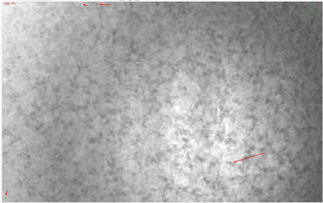

j'ai trouvé ce qui provoquait les "interférences" .
LE CAPTEUR SALE
merci à David pour me les avoir signalées ,
je comprend pas comment autant de trainées dans une enceinte bien fermée.
A f/26 ça pardonne pas .

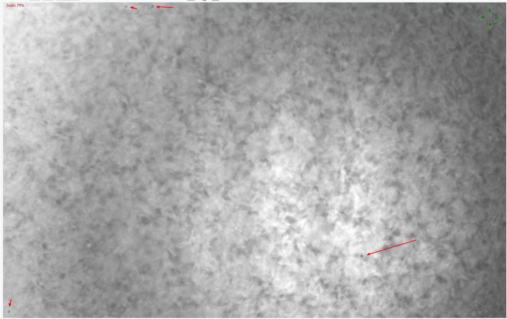

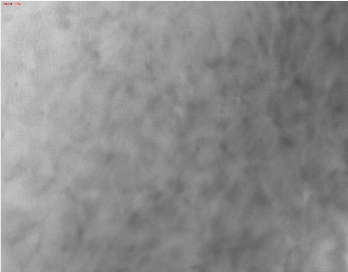

une vue avant nettoyage et après (capture d'écran)  , il reste pas mal de poussière mais plus j'essaye d'en enlever plus j'en rajoute :cry::cry:
coté au à gauche  (plus visible quand je décale un peu la MAP)
tout la surface du capteur (noter ces 2 taches claires uniquement visible en Ha)
Modifié par banjo
