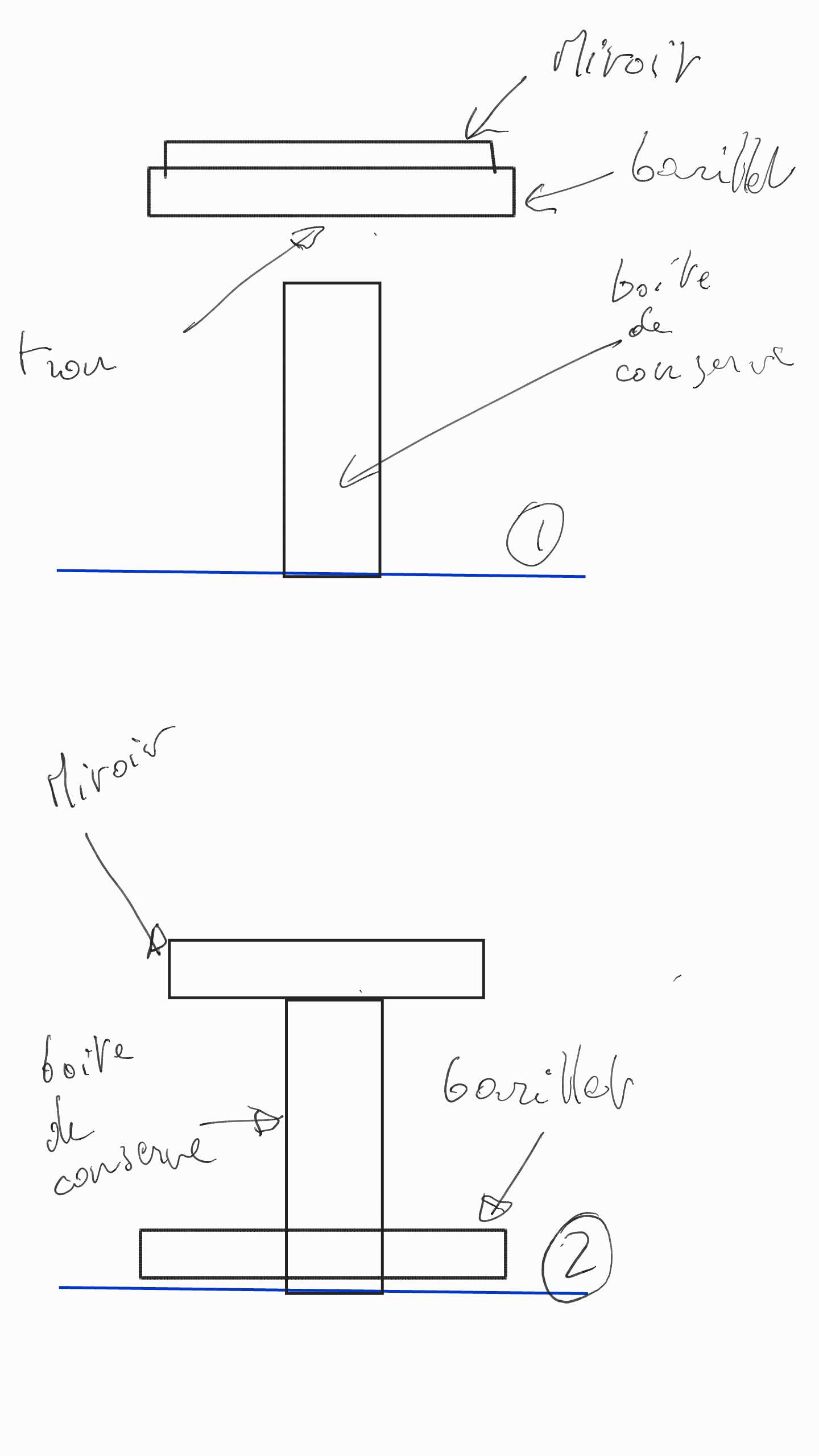

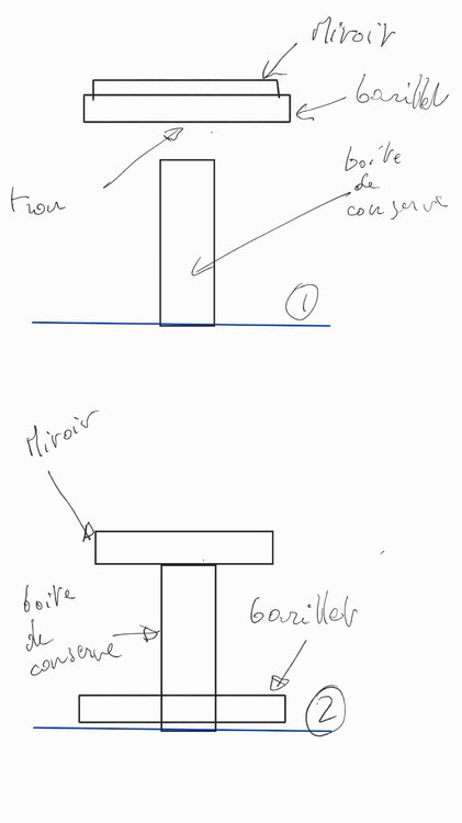

Pour sortir et remettre le miroir dans son barillet, tu peux utiliser un objet cylindrique, genre boite de conserve,  qui passe en diamètre dans l'ouverture du barillet sous le miroir.
Tu mets le cylindre sur la table, après avoir retirer les brides, tu souleves le barillet, tu le fais passer au dessus du cylindre et tu fais reposer le dos du miroir sur le haut du cylindre. Puis tu descends le barillet doucement. Le miroir se retrouve sur le cylindre et peut etre pris par dessous, cela évite le risque de mettre les doigts sur la face alluminée.
