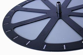

bonjour,
pour la fluidité en AZ, remplacer les patins tefflon par un roulement à aiguille comme sur les GSO:
je pense qu'une table équatoriale serait approprié pour faire tes suivi ,
den a fabriqué un système de suivit très sympa:

@ouille21 Merci pour ta réponse!
Je ne vois pas la photo que tu as essayé d'insérer =/ Où se situe le roulement?
Pour la table équatoriale, je suis bien conscient que c'est une solution mais elle l'investissement est trop coûteux et je n'ai ni le matériel ni les compétences pour en fabriquer une, il faudra faire sans! :)

C'est bien ce type de roulement
Regarde par la:
J'ai un gso , donc ce type de roulement et je ne lui trouve aucun défauts , la fluidité ce règle simplement en serrant plus ou moins la molette, qui est monté sur un roulement a billes + une rondelle
Modifié par ouille21
