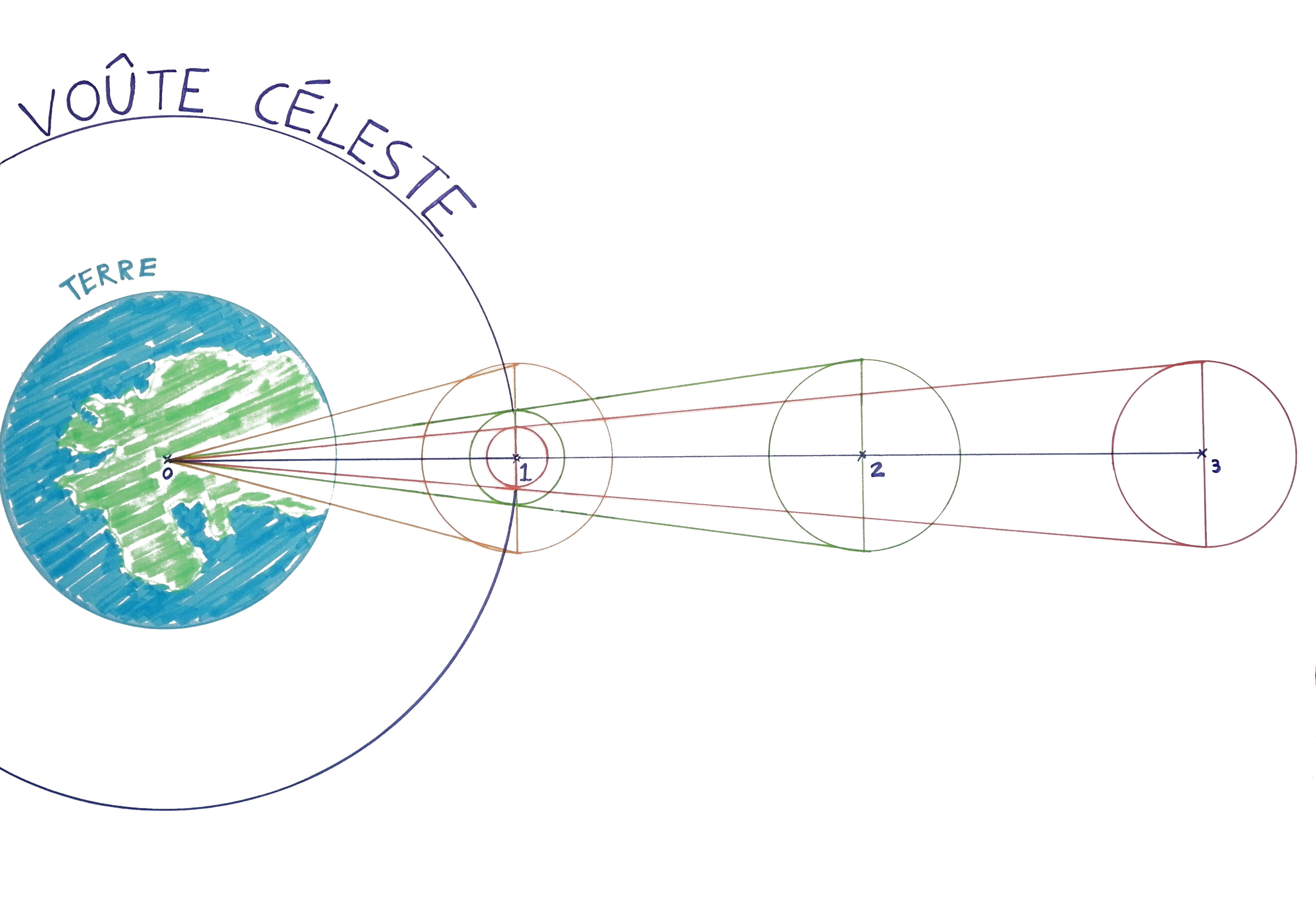

Voici le schéma que j'avais proposer pour parler de la projection centrale d'une étoile sur la voûte célèste.

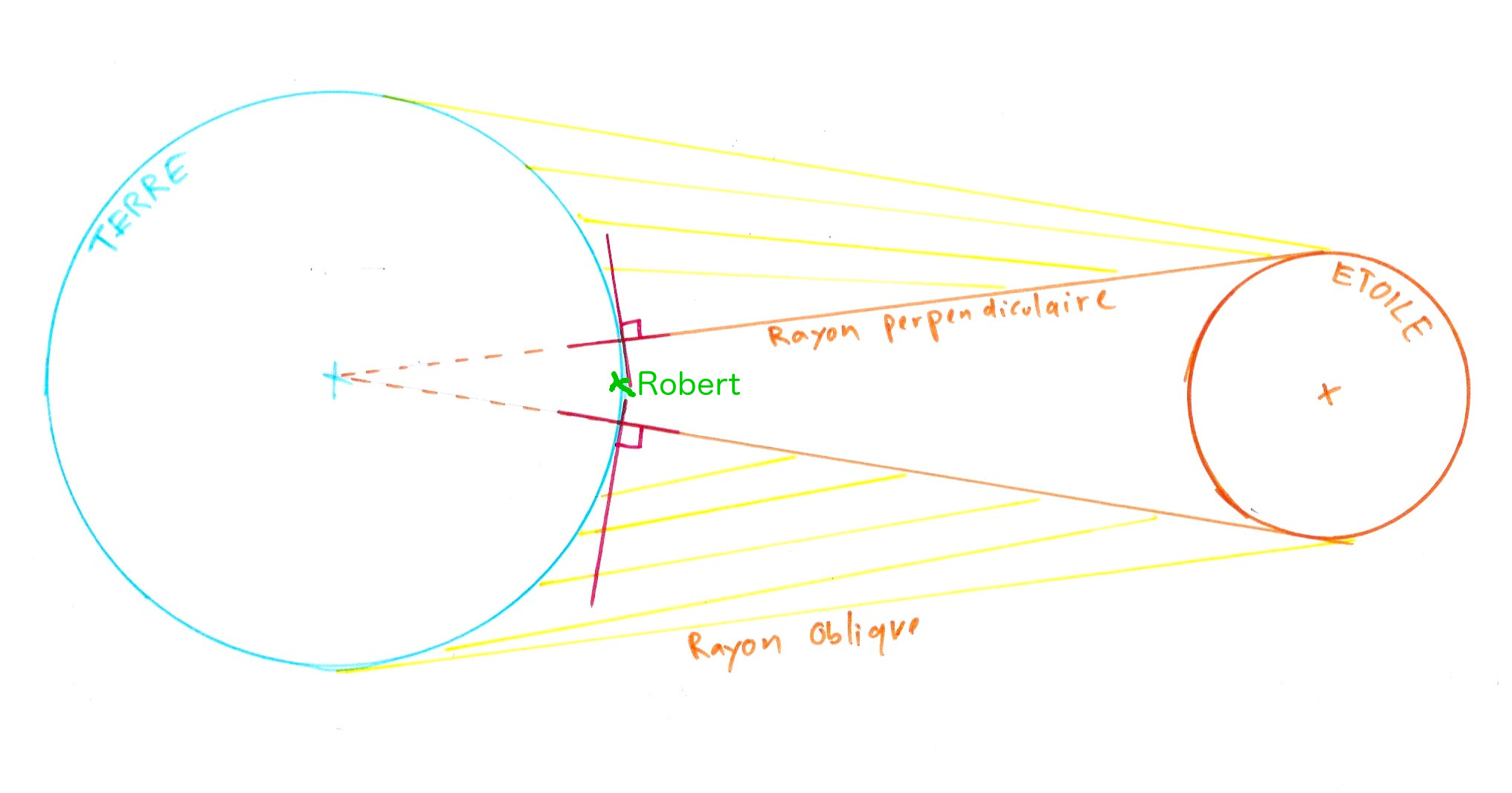

Ton schéma est joli mais cela ne se passe pas comme ça du tout, ce n'est pas la réalité physique. La lumière émise par une étoile est interceptée par toute la sphère que tu as matérialisée en bleu vue les distances en jeu.
Evidemment pour savoir ce qui est reçu localement sur terre il faut calculer l'éclairement et tenir compte de l'angle d'incidence (il fait plus froid vers les pôles non sans raison !)

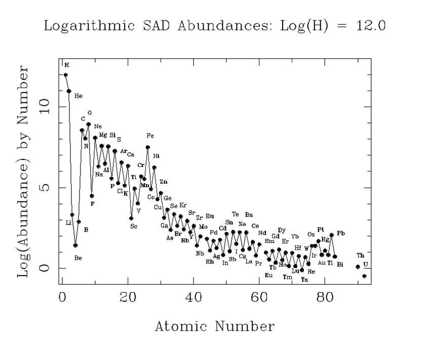

Il y a 14 heures, Desca a dit :
L'intuition et la logique me disent vraiment qu'il y'a deux fois plus d'hydrogène que d'oxygène. Apparement c'est faux. Je vais devoir luitter un moment contre mon intution pour assimiler ça. J'ai besoin de temps pour que le chemin se fasse dans ma tête.
Je ne comprends pas pourquoi tu en déduis cela... par la logique et sans observation.
Tu te bases sur une molécule... la molécule d'eau H2O pour en déduire un truc faux. C'est comme si je me basais sur une seule personne pour généraliser à toute la population.
Hydrogène, je lis 12.
Oxygène, je lis 9...
Je précise que c'est une échelle logarithmique. Donc ça veut dire 1000 fois plus d'hydrogène que d'oxygène...

Je pense aussi qu'il faut raisonner en luminosité surfacique sur chaque "coquille d'étoiles situées à n années lumières" comme pour les galaxies, ce qui devrait nous montrer que la quantité moyenne de lumière reçue de chaque "coquille d'espace" est finalement infiniment petite et de façon asymptotique proche de zéro.
Pour qu'il fasse jour, cela peut paraître trivial mais il faut une quantité de lumière telle que le soleil nous en délivre en fonction de sa distance, de sa luminosité intrinsèque et de la surface apparente de son disque. Là on n'est plus du tout sur les mêmes valeurs...
il y a une heure, teddelyon a dit :
plus nous nous éloignons plus grande est la probabilité que les étoiles soient masqués par celles situées plus près de nous
OK je comprends ton argument teddelyon, les étoiles ne sont pas infiniment petites et selon leur dimension peuvent cacher d'autres étoiles qui sont derrières soit, mais étant donnée les grandes distances l'étoiles cela laisse de la marge pour qu'on soit quand même grillé instantanément ! Visuellement l'une des plus grosses étoiles est Bételgeuse avec une dimension angulaire de 50 milliarsec et il n'y a qu'une 20aine d'étoiles dont la dimension angulaire dépasse les 0.1 milliarcsec cela laisse pleins de "trous" pour que l'on soit la cible directe du rayonnement d'une quantité inimaginable (car infinie) d'étoiles et en s'éloignant on a vu que le nombre d'étoiles augmentait vraiment très vite. Non il n'y a que derrière un nuage de poussière (et encore il finirait par réemettre de la lumière) ou dans un gymnase que l'on serait vraiment à l'abris ;)
Ce ne sont pas les coquilles qui rayonnent mais les étoiles qui sont dessus et lorsque la dimension de la coquille augmente effectivement le pinceau de lumière reçu de chaque étoiles devient de plus en plus fin (une fraction de l'énergie totale) mais la coquille en augmentant c'est aussi le nombre d'étoiles qui augmentent aussi et même considérablement et leur nombre compense totalement cette perte de flux. Cela suppose aussi une répartition homogène des étoiles car dans d'autres cas c'est moins trivial (voir le cas d'une répartition fractale par ex).

Pour  le rapport H/O, et bien la nucleosynthèse c'est le vrai dada d'Hubert Reeves.
L'histoire d'une etoile qui en cache une autre est aussi  presque un faux problème, car à l'équilibre thermodynamique, l’étoile qui cache l'autre reemettra la totalité de l'energie qu'elle a recu ( eventuellement plutot dans l'infra rouge, donc effectivement, on ne le verra alors pas)
Modifié par Sobiesky
Il y a 2 heures, jgricourt a dit :
Si Bételgeuse ne nous "grille" pas, pourquoi les "trous" à côté d'elle le feraient-ils ?

Il y a 22 heures, jgricourt a dit :
Jgricourt :
Suite à ton schéma : oui oui, je suis bien d'accord et je comprend bien :)
L'étoile arrose entièrement la voûte céleste et non pas seulement la projection centrale que j'ai défini dans mon schéma précédent.
Toutefois, il faut bien différencier la « lumière perpendiculaire » de « la lumière oblique ». Voici ce nouveau schéma pour définir ces deux lumière :

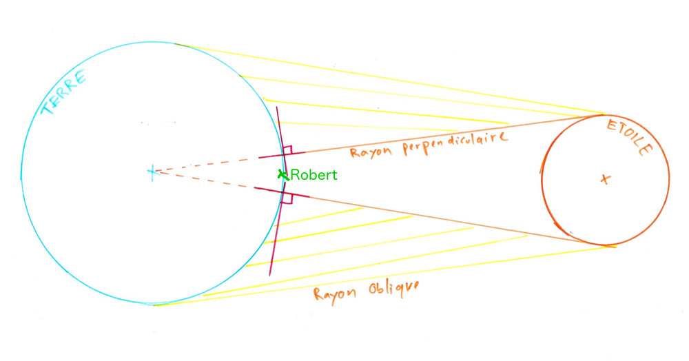

Soit un observateur sur la terre  « Robert », il reçoit de pleine face les rayons de lumière qui sont perpendiculaire à la tangente à la surface de la terre à l'endroit où il se trouve (il manque sur le schéma le rayon perpendiculaire qui passe exactement par Robert. Car je l'ai rajouté après). Et ces rayons perpendiculaire restituent plus d’énergie et de lumière à la surface de la terre (pour Robert) que les autres rayons « obliques ».
Les rayons obliques sont ceux qui ne sont pas perpendiculaire la tangent de la terre.
Comme tu le dis Jgricourt, l'énergie et la luminosité reçue par Robert dépend de l'angle d'incidence. C'est pour cela d’ailleurs qu'il fait plus froid aux pôles qu'à l'équateur.
Il faut faut donc convenir que la lumière perpendiculaire est nettement plus importante que la lumière oblique et noter la différence entre les deux.
La lumière perpendiculaire correspond précisément à la « projection centrale »   que j'ai défini dans mon premier schéma. Alors mon exposé prenait compte de la lumière perpendiculaire en négligeant la lumière oblique jugée négligeable. A tord d’ailleurs, car même plus faibles, les rayons obliques ne sont pas négligeables par rapport aux rayons perpendiculaires.
Je me suis permis ne négliger les rayon obliques (à tord) pour la raison suivante :
lorsque je fixe le soleil de mes yeux, je ne peux le supporter plus d'une seconde sinon cela me brule les pupilles. Alors que si je regarde un peu a coté, je peux regarder le ciel bleu très longtemps. Et sur ce ciel bleu, ce sont les rayons oblique qui passent.
En y réfléchissant : pourquoi est ce que je voie ce ciel bleu à coté du soleil ? En fait les rayon obliques ne m’atteignent pas du tout. Je ne devrais pas les percevoir. Je devrais voir le soleil jaune, et juste à coté : du noir. Le soleil devrait éclairer le sol de la terre ainsi que chaque objet (Robert, les arbres, mon livre), mais il ne devrait pas éclairer « le vide du ciel ». Je devrais voir un ciel noir (le fond de l'espace) avec le soleil au milieu.
Mais le ciel n'est pas vide, il est rempli d'une atmosphère (mélange gazeux retenu par la gravitation), et c'est cette atmosphère que les rayons oblique du soleil illuminent pour que Robert le voie bleu.
D'ailleur si je vais sur la lune... ou plutot que je regarde les photos de Neil Amstrong qui y a été (car la Nasa à refusé ma prétention au poste d'astronaute :D) le ciel est noir, et pourtant la surface de la lune est éclairé d'eun autre frorme de « jour ».
Il me semble important de remarquer la présence de atmosphère, car c'est lui qui diffuse les rayons obliques pour rendre le ciel tout entier lumineux.
Si l'atmosphère peux diffuser la lumière du soleil ( oblique et perpendiculaire) sur toute la voûte, il peux en faire de même pour la lumière des étoiles .
Que pensez vous de cette importance de l’atmosphère dans la question du ciel noir ou blanc ?
Bon... je commence à bouger de ma position par rapport à la capacité de mon exposer à justifier une nuit noire en faisant abstraction de l'expansion de l'univers et de la vitesse non instantané de la lumière. Je lis toutes vos réponse,s je réfléchie, je doute et j'évolue dans ma compréhension du problème.
En revanche, je crois que tout mon exposer conserve finalement l’intérêt de réfuter l'hypothèse : « chaque fois que je regarde vers le ciel, je regarde en direction d'une étoile ».
Et je crois que c'est là le noeud de mon problème :
Hubert Reeves émet ces hypothèses en tout premier lieu :
- Hypothèse A : « Si je regarde dans une direction de l'espace, celui-ci étant infinie et rempli d'étoiles, je pointe nécessairement mon regard vers une étoile »
- Hypothèse B : «En conséquence de l'hypothèse A, la nuit devrait être blanche. Sauf avec l'explication de la vitesse fini de la lumière et l'expansion de l'univers »
Et c'est en recevant l'hypothèse A que dans ma tête un gros « non» s'est allumé. Et comme l'hypothèse B découle de l'hypothèse A, je me suis braqué en désaccord avec l'hypothèse B.
Ici,sur ce point, je reste en profond désaccord avec H.B. Sur le faite que la voûte céleste est entièrement coloriée d'étoiles en tout point. Si ma projection centrale avec Thalès ne tiens pas du tout la route pour justifier de la quantitée de lumière reçue sur la terre, elle l'est en revanche pour mesurer la taille des étoiles telles qu'on les perçoit sur la terre, et mon image du verre d'eau que l'on rempli avec une quantité de plus en plus faible sans ne jamais arriver à la remplir entièrement avec de l'eau reste vrai et se transporte parfaitement à la voûte céleste et la perception des étoiles qui s'y projettent . Sur ce point je n'arrive pas à bouger d'un poil et je crois que l'hypothèse A est fausse.
Cela dit, la déduction de l'hypothèse B est trop rapide, car je commence à comprendre que même si la voûte céleste n'est pas entièrement colorié d'étoile, la nuit pourrait être blanche (avec la diffusion des rayons obliques et la multiplications des étoiles) . Je ne suis pas ecore complètement convaincu, j'avance...

Il y a 21 heures, olivdeso a dit :
Heu...dans l'eau oui, mais il n'y a pas que de l'eau dans l'univers et heureusement...Il y a surtout beaucoup d'hydrogène, un peu d'hélium et beaucoup moins d'autres trucs.
Et pour faire de l'oxygène à partir de l'hydrogène par fusion dans une étoile, il faut "un peu" plus que 2x plus d'hydrogène. Et pour faire du Fer encore plus ;)
En plus la nuit n'est jamais complètement noire...
Il y a 8 heures, bongibong a dit :
Les amis, là on n'y est pas du tout.
Je faisais une "experience par la pensé" ou je simulait un univers remplie de H20.
Citaion:
"Faisons une expérience par la pensée :
Je considère un univers infini rempli uniquement de molécule d'eau (H2O).
- Combien il y a t il de molécule d'eau ? Réponse → l'infini
- Combien il y a t il d'atomes d'hydrogène ? Réponse → l'infini
- Combien il y a t il d'atomes d'oxygène ? Réponse → l'infini
- Au totale, il y a t il plus d'hydrogène ou d'oxygène ?
A mon sens il y a exactement 2 fois plus d'hydrogène que d'oxygène. Les 2 infinis ne se sont pas égaux. L'un est plus grand que l'autre. Qu'en penses tu ?"
 Je sais bien qu'il n'y a pas que de l'eau dans l'univers :)

il y a 11 minutes, Desca a dit :
Les rayons obliques sont ceux qui ne sont pas perpendiculaire la tangent de la terre. Comme tu le dis Jgricourt, l'énergie et la luminosité reçue par Robert dépend de l'angle d'incidence. C'est pour cela d’ailleurs qu'il fait plus froid aux pôles qu'à l'équateur.
Oui, enfin attention à ne pas confondre les notions d'inclinaison de la terre et la lumière incidente… ce qui explique la différence de température entre le pole et l'équateur, c'est surtout l'inclinaison de la terre et le fait que le flux lumineux est étendu sur une surface plus importante qu'à l'équateur...
il y a 12 minutes, Desca a dit :
Non, c'est l'ensemble des rayons lumineux , pas seulement les rayons obliques…  regarde le principe de la diffusion de Rayleigh.
Par ailleurs, même à la distance de la terre, on peut considérer le soleil à l'infini pour ce qui concerne le flux lumineux et son énergie.

il y a 21 minutes, Jean-Baptiste_Paris a dit :
Désolé, mais non… il n'y a aucune étoile dont on parvient à voir la surface optiquement. Les étoiles restent des "points" quelles que soient leur taille et leur distance.
Un point c'est un tout petit disque non? Il a un diamètre tout de même? Seul les point mathématique et imaginaire n'ont pas de diamètre. Non?
