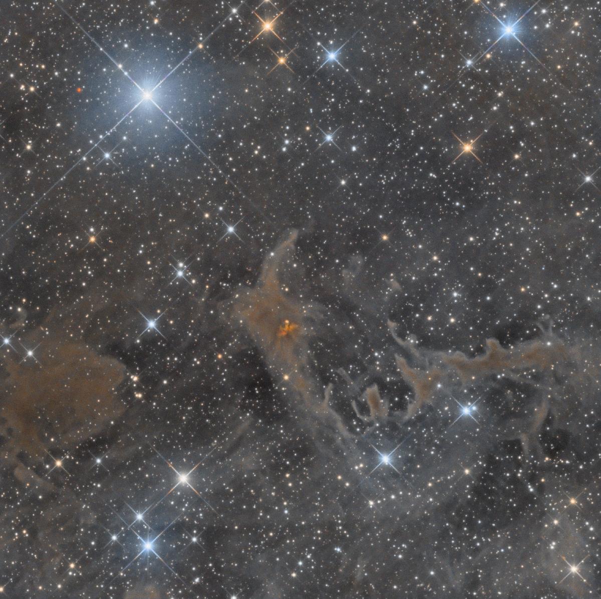

Je vous présente la nébuleuse du doigt d'honneur cosmique ou LBN552 (Lynds Bright Nebula) cataloguée par Beverly Lynds en 1965.
Située dans la constellation de Céphée, cette nébuleuse est distante de 600 année-lumières environ.
Près du centre de l'image se trouve une nébuleuse par réflexion orangé, cataloguée à la fois comme GN 21.00.4 et Cohen 129, surgissant  de la nébuleuse diffuse plus sombre. Les nébuleuses orangées sont assez rares en astrophotographie...
Par contre, je n'ai pas réussi à annoter l'image avec le process "AnnoteImage" de Pixinsight. Les tachouilles dans le fond du ciel ne sont pas identifiées.
J'ai passé de nombreuses heures pour traiter cette image afin qu'elle me convienne. J'en suis plutôt content malgré encore de nombreux points à améliorer :D
Traitement de l'image réalisé par Pulsar59 : Merci beaucoup Olivier ;)
Lien vers la full :
get.jpg?insecure
J'espère qu'elle vous plaira ;)

Hummm de la poussière... mon sujet de ciel profond de prédilection :)
Beaucoup de signal et de matière dans ce champ par contre tu as été un peu trop violent pour moi sur la réduction de bruit. C'est du TGV je suppose. Il ne faut pas hésiter à laisser filer un peu de bruit de haute fréquence pour ne pas avoir le moutonnement caractéristique.

Non, je n'ai pas utilisé une seule fois le process TGV. Je trouve que j'ai poussé un poil trop les curseurs mais tant pis, cela reste une belle image.

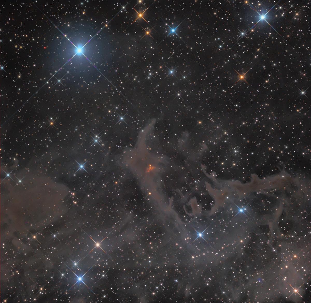

Voici une version avec moins de réduction de bruit :
Lien vers la full :
get.jpg?insecure
PS : j'ai ajouté sur le 1er poste, le lien vers la full.
Je préfère cette version, ça fait plus "vrai".
