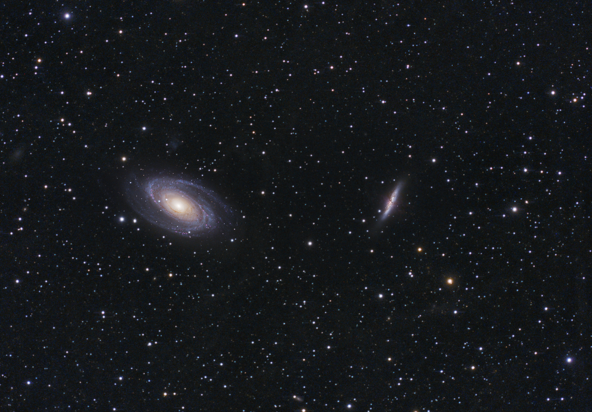

suis a mon poste sur l'animation de M81-M82
qui a servit sur facebook pour essayer de convaincre une platiste  (mort de rire)
je vous propose l'image qui en découle
donc pour faire les INF autour de ces deux galaxies, il faut poser plus et surtout avoir un ciel de montagne
je me suis résolut de minimiser la "montée" des nuages sombre pour éviter l'explosion du bruit
je travaille sur cette image depuis lundi (essais erreur)
https://www.astrobin.com/full/348482/0/
400 images de 30s
fsq106
sony a7s
DOF 111 de chaques
piginside et photoshop
il y a des centaines et des centaines de galaxies dans cette images)
d’après leur taille angulaire on plonge entre 1 et 2 milliard d'Année lumière :)))))))))))
si vous voulez jouer : https://goo.gl/dXVGMZ (258 mo!!!)
il s'agit de la brute de registration en .fit en 64/192bit
Merci pour vos critiques
l'image ci dessous est recadrée .
cliquez ici pour la full pour tous les pixels en grande taille

merci. c'est vrai
mais pour tout avouer je comence à m'e.rder un poil. ça marche trop bien;
je crois que je vais me tourner vers un C8 de bonne facture pour pimenter ma vie ^^
On voit l'IFN, et aussi qu'il y a eu combat au traitement, c'est certain
C'est clair que sans un super ciel, c'est peine perdue
Des traces horizontales bizarres visibles sur les étoiles sur la partie basse de la full, ca évoquerait presque un souci de registration ?
Beau résultat sinon.

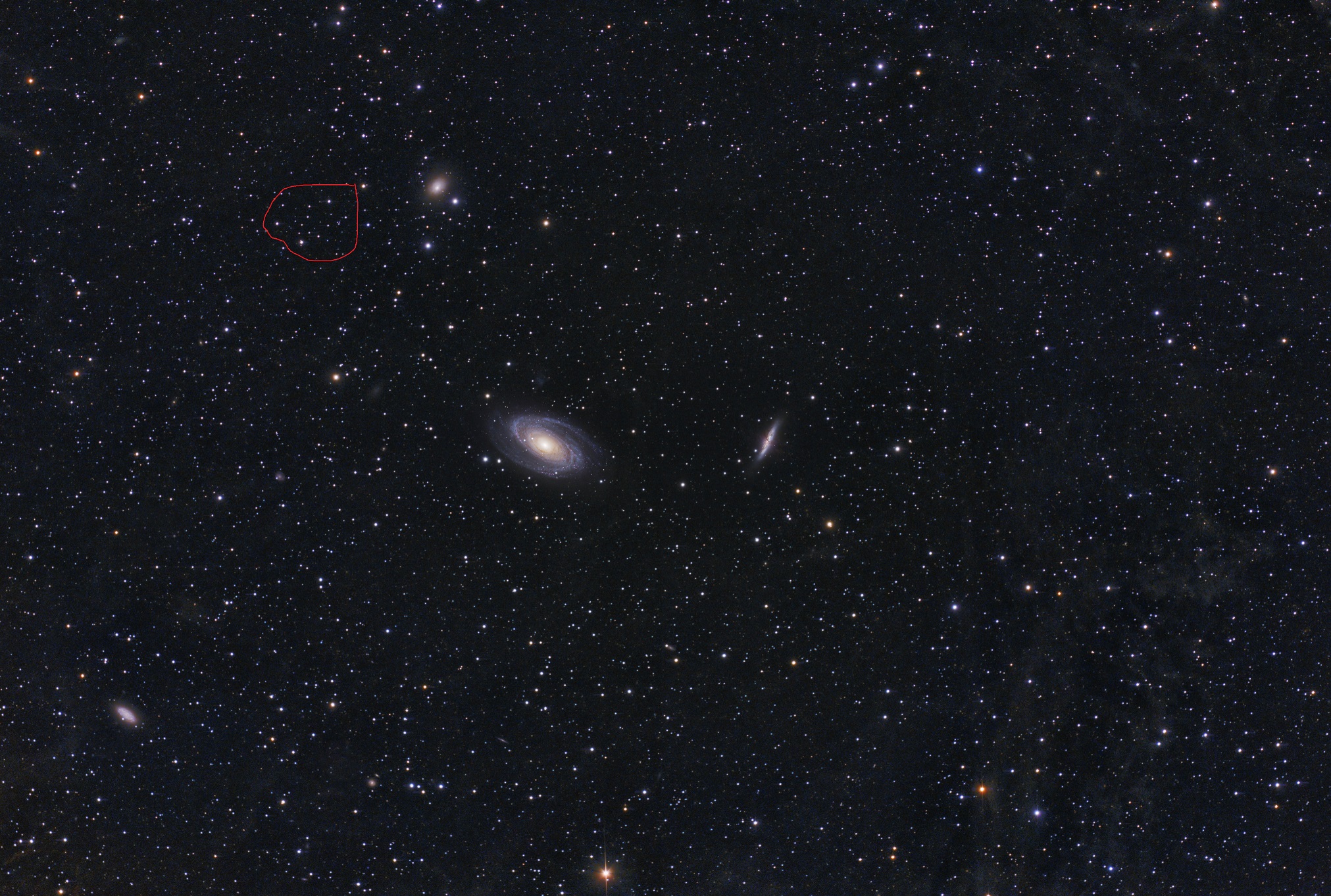

Effectivement elle est très belle ;)
Par contre c'est quoi les trainées sur les étoiles :( entourées en rouge
Modifié par manudu74
il y a 30 minutes, manudu74 a dit :
Tu n'en as pas que là ou tu as cerclé de rouge, il y en a partout.
Certaines partent à gauche, d'autres à droite ou encore des deux côtés.
Cela doit être un défaut du capteur du Sony. qui fait une sorte de blooming comme les ccd.
il y a 12 minutes, Davidastro a dit :
Oui j'ai bien aussi qu'il y en avait un peu partout, mais c'est pour donner un exemple ;)
Elle est superbe Fred!
En effet, étrange cet effet de blooming...
Je n'ai jamais constaté ça avec le mien, mais je ne suis pas allé plus loin que 300 mm de focale, ça joue peut être.
Ou alors ça vient de l'alignement.
Bon j'ai déjà dit ce que je pensais de cette image sur le forum d'en face, mais elle le mérite bien :)
Pour l'histoire de ces trainées horizontales, ben on se pose tous la question sur AS, Fredo ayant ouvert un post spécifique pour ça.
Ce qui est sûr c'est qu'avec le même matos que Fredo (à l'exception du diviseur optique) je n'ai jamais constaté ça sur mes images.
Fredo, est-ce que tu vois ça sur les brutes en forçant l'histo ?
salut.
je penche poru un soucis avec le DO, je ne vois pas tellement d'autres explication possible
meme avec l'histo resserré a mort je ne vois rien sur les brutes
et comme vous pouvez les voir sur film d'animation ci dessous (la suite plus bas)
 les étoiles ne bougent pas ... et il s'agit d'images AVANT REGISTRATION (ce qui me conforte dans le choix de ce systeme de guidage et son absence de flexion, merci Didier chapelin)
j'ai tout essayé à l'empilement pour en venir a bout, j'ai pu les minimiser un peu.. un peu, mais jamais les faire disparaître. pour moi la seule explication vient
1 de l'absence totale de dithering + absence de dérive  associé a un positionnement parfait du diviseur optique sur l'horizontale du capteur
La même anim avec les images APRES registration pourrait être intéressante, même si les images semblent déjà alignées avant grâce à l'autoguidage et l'absence de dithering.
J'ai déjà vu des opérations de registration buguer pas mal.
DO : pas dans la trajet optique du champ photographié, je vois pas bien quelle pourrait être son influence.
Autre remarque : le défaut semble aligné sur l'axe AD, non ?
l'axe DEC et le prisme est également aligné sur l'axe dec.
d'ici à ce que le prisme créée des aigrettes...
