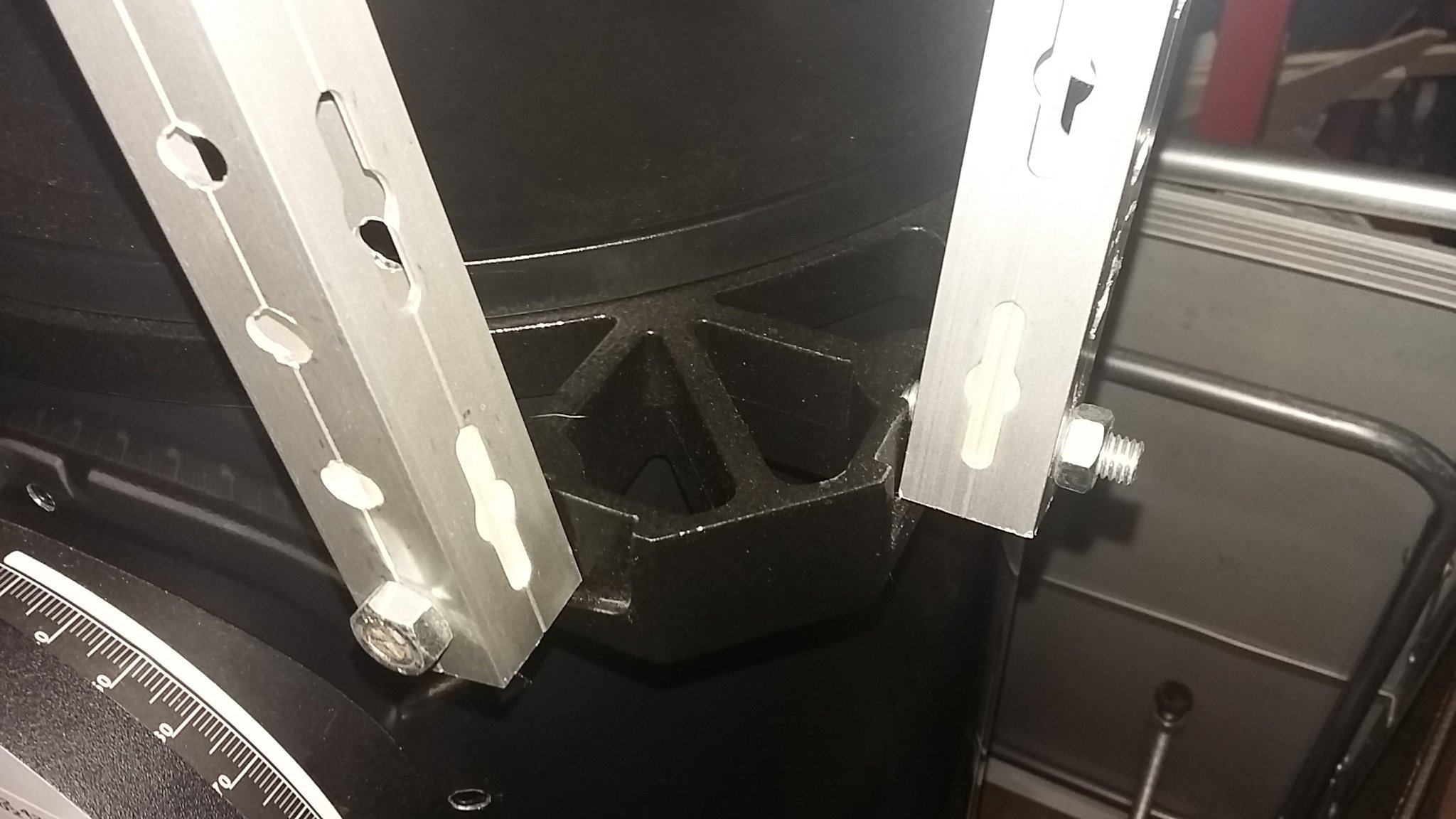

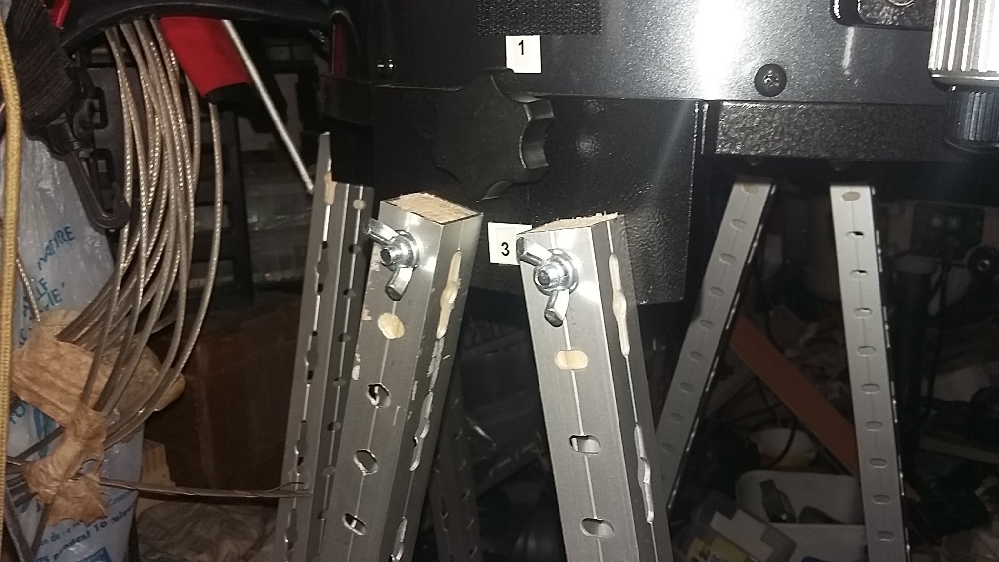

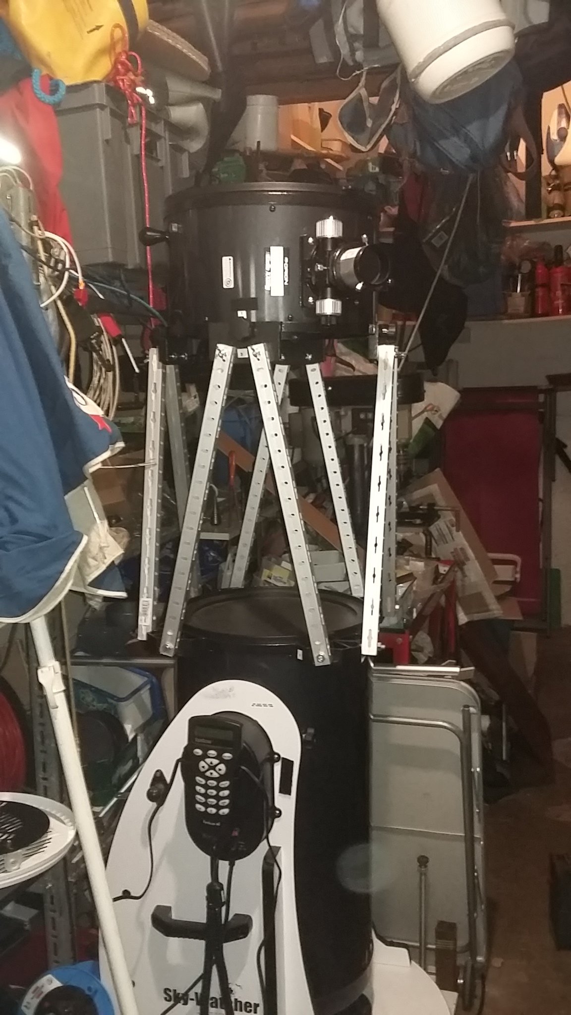

Aller si ça peux aider voici l’état d'avancement de mon petit projet Visuel assisté au dobson
Episode 1l a modif
Ingrédients
-Un tube serrurier Orion XX12 adapté a un kit upggrade Skywatcher.
Mais il y as trop de focale allez on coupe enfin on vas faire un jeu de tube provisoires car on ne sais pas trop ou on vas
Objectif Théorique  réduire la Focale gromossodo 750/900~~950
-des tubes des vis une perceuse a colonne du bois des pansements comme d'hab.
mine de rien il y as 8 tubes 16 renforts
Pour l'instant j'ai réduis  de 7 cm :b: c'est purement pifometrique ou presque
j'ai conservé les 4 platines hautes.
taillé 16 tiges boulons fait 16 renforts.
controlé vite fait la collimation c'est un peu bancacle mais ca vas le faire pour les tests.
20181022_112139.thumb.jpg.c0605a0c03c4a80ccde415fd3cedbb96.jpg20181110_121041.thumb.jpg.3395e1d6a9e38aa22a8cf803224b55c5.jpg20181110_121059.thumb.jpg.722a2793a9fe088839da511bb3bc1dc8.jpg

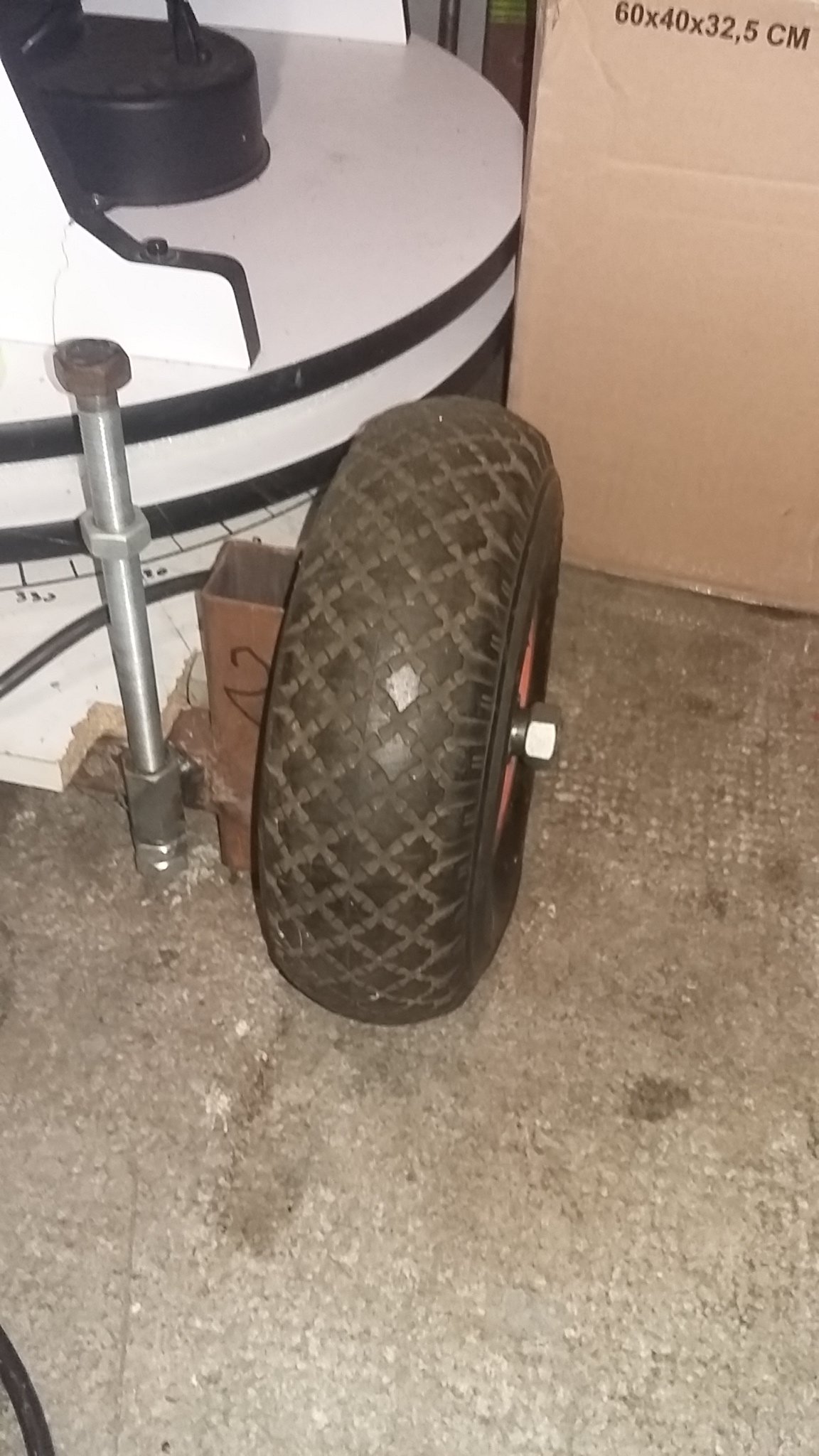

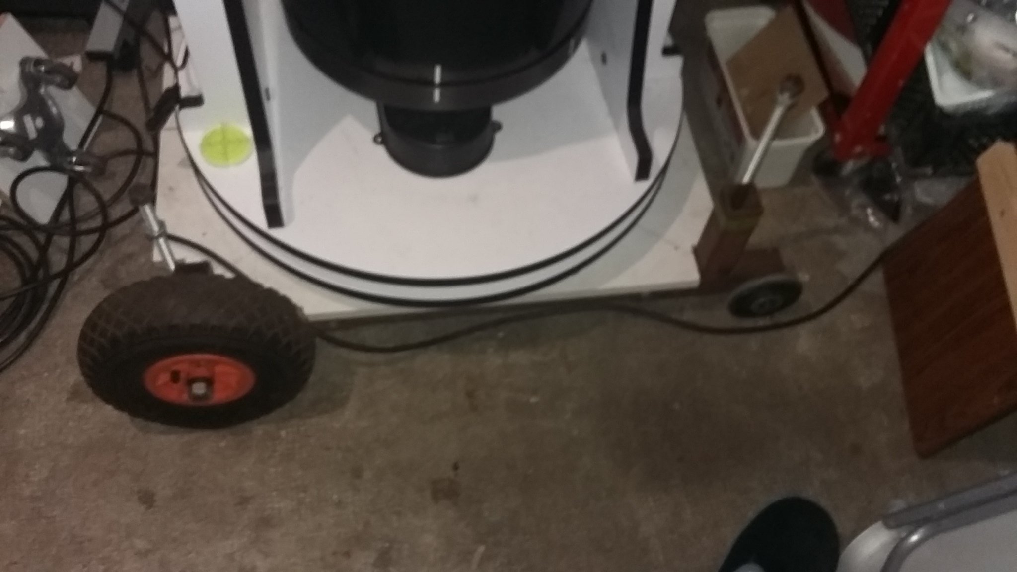

Le chariot que j'utilisais en visuel reprend du service
avec systeme de mise a niveau.(4) oui je sais 3 c'est beaucoup mieux (isostatique) mais mon  terrain est isopasdroitetenpente  .......
voila on en est là

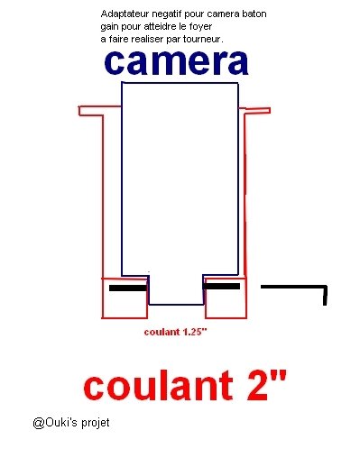

Pour les pleins tubes pas de secret adaptateur négatif et camera bâtons   réduction c'est compliqué mais pas insurmontable

Il y a 2 heures, ouki a dit :
adaptateur négatif
faut qu'on parle, je ne sais toujours pas ce que c'est ?
genre un adaptateur 2" vers 1.25" mais monter à l'envers si je puis dire ?
tu as des liens ?
Je viens de terminer une modélisation 4d :fume::eheh:
c'est une sorte de Joker pour plein tube et dobson

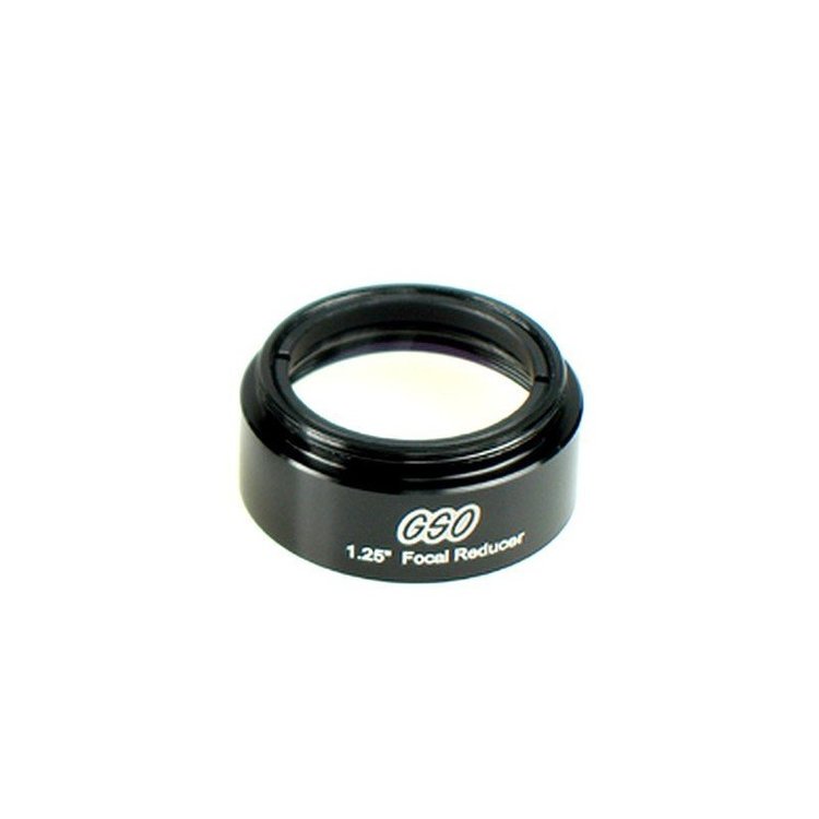

En fait il suffit d'utiliser un réducteur de focalereducteur-de-focale-x-05-pour-webcam.jpg.56758d2cda9b00616e5a691a472f7790.thumb.jpg.9cb6d9bae9e23464fd43c1fee9abe2b8.jpg
Et si tu ne peux pas atteindre le foyer tu réduits les tubes du serrurier.

un moyen de raccourcir la focale c'est d'utiliser une lentille (vu au dessus réducteur GSO par exemple)
le point F va "rentrer" mais pas autant que si on avait un miroir seul à focale identique seul

il y a 7 minutes, mickyman23 a dit :
Vu. Faut en mettre combien d'après toi pour un dob de 300mm? 4? 6?
ben ca depends de ton serrurier pour le xx12  il en faut 8
sur le flextube pas besoin
