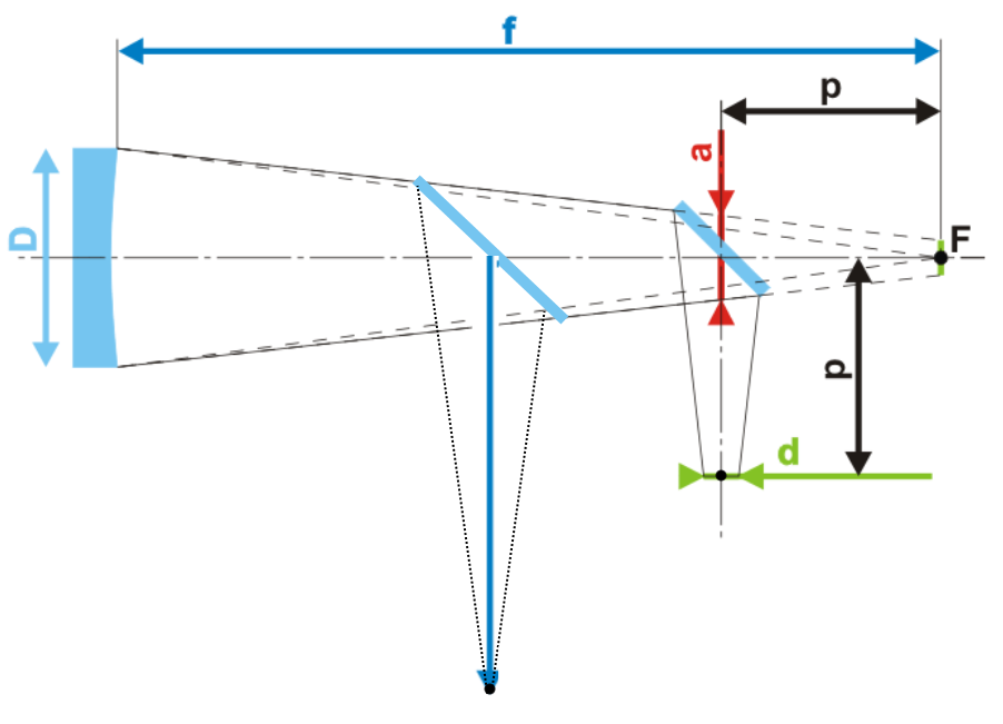

Tu reduis ta focale avec un reducteur de focale ça va agrandir ton champs visuel mais ça va reculer ton foyer😊
Mais aussi concentrer la lumière de ton objet sur une plus petite surface d'où le pic d'intensité tant attendu pour la prise de vue :)

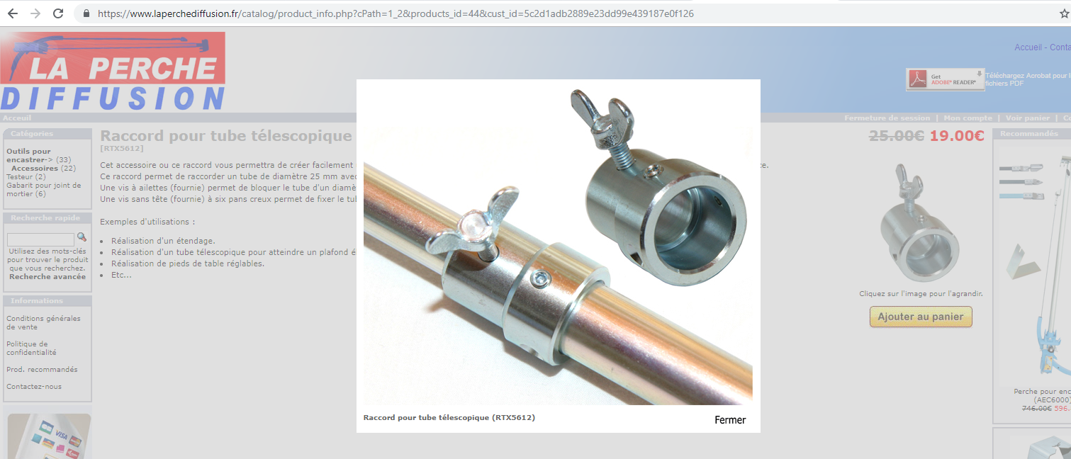

Il y a 15 heures, ouki a dit :
ben ca depends de ton serrurier pour le xx12  il en faut 8
sur le flextube pas besoin
bon faut trouver un lien pour chiffrer ca
Je me suis inscrit sur leur site, c'est pas donné 19€ HT pièce, mais je crois que je vais me laisser tenter...faut que je trouve de quoi m'occuper pendant mes congés de noël! Les tubes je les ai déjà dans les bons diamètres, et j'ai de quoi me faire les platines de fixation, pas envie de toucher à celles d'origines. Pour ceux qui ont un tourneur fraiseur dans leur connaissance c'est pas une pièce compliquée à réaliser.
Ouais c'est pas donné.
Tu as le liens par hasard ?
Je vais demander a mon tourneur a l'occasion quand même pour comparer.
Merci.
En effet rien de compliqué a tourner et a tarauder.
Une bien bonne solution.
Avec de la réflexion on pourrait même faire un flextube 😉

Le 11/11/2018 à 15:27, Greenood a dit :
ça donne un truc comme ça
Ce qui explique,  qu'avec un dobson SW FLEXTUBE, la map est facilité pour l'emploi d'une bino ; c'est ça ?
