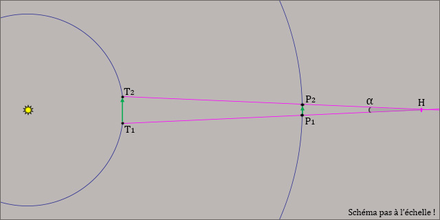

Je vous présente les résultats d'une observation simple et rapide, permettant avec un peu d'algèbre, de géométrie et quelques approximations de s'amuser à faire de la mécanique céleste à partir de photos.
Deux photographies d’une planète proche de l’opposition réalisées à quelques jours d’intervalle permettent d’observer son mouvement apparent sur la voute céleste, à un moment où le déplacement des planètes peut être ramené à deux segments parallèles. La mesure de l’angle de déplacement apparent permet alors d’estimer la distance de cette planète au Soleil, en ne connaissant préalablement que la distance Terre-Soleil, la durée de l’année, et la valeur de la constante gravitationnelle.

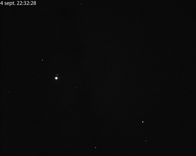

J’ai profité de l’opposition de Neptune du 5 septembre 2017 pour faire cette mesure à l’Observatoire du Planétarium de Vaulx-en-Velin. J’ai observé Neptune les soirs des 4 et 6 septembre 2017, en utilisant le télescope AstroSib RC360 (2880mm de focale théorique) et une caméra CCD Atik 460ex.
Les 610 pixels de déplacement apparent correspondent à 193 secondes d'arc ; le calcul complet est à retrouver sur mon site perso, il me permet d'estimer la distance Soleil-Neptune à 4.526 milliards de kilomètres ; 0.5% de la bonne valeur !
