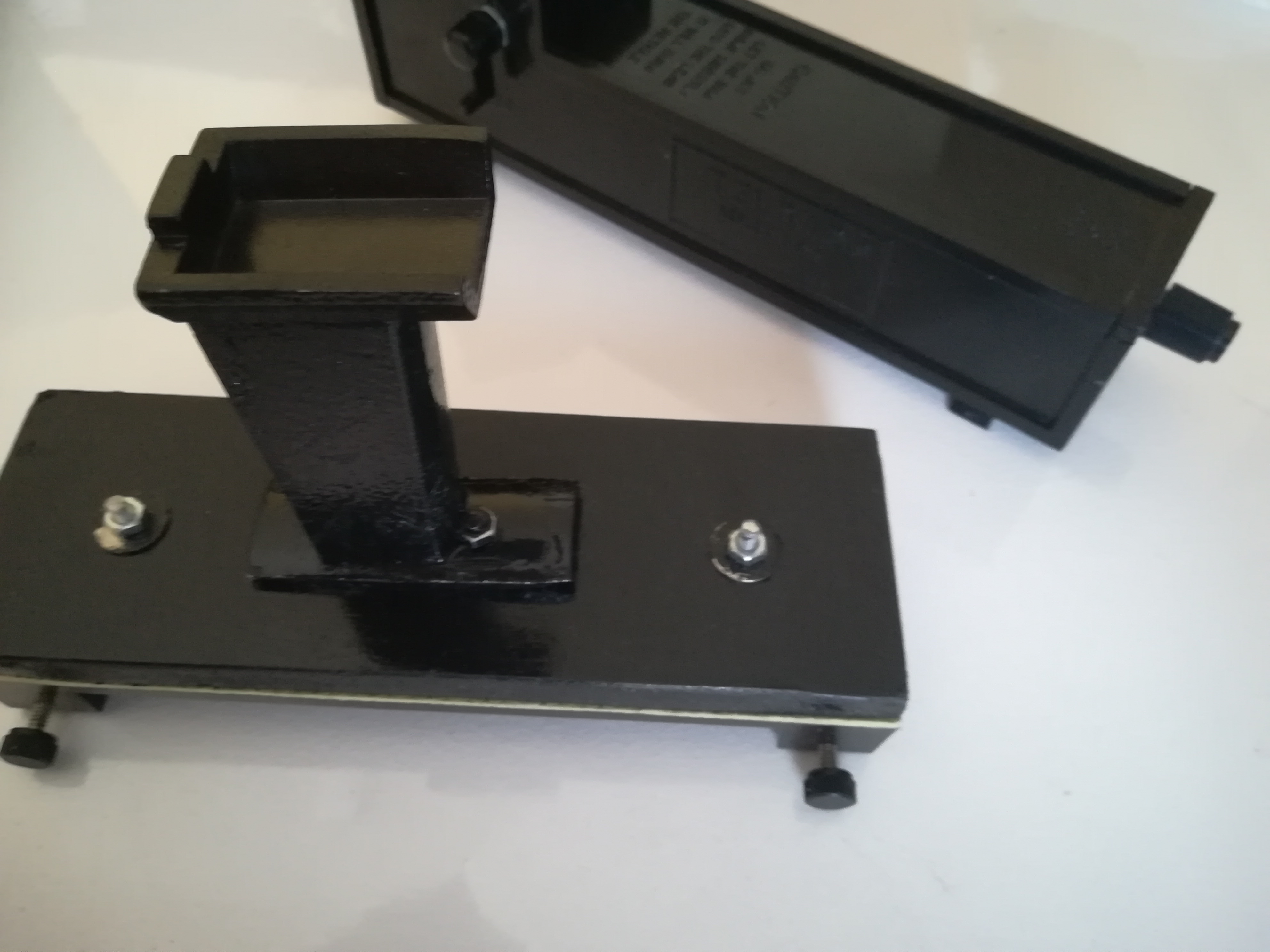

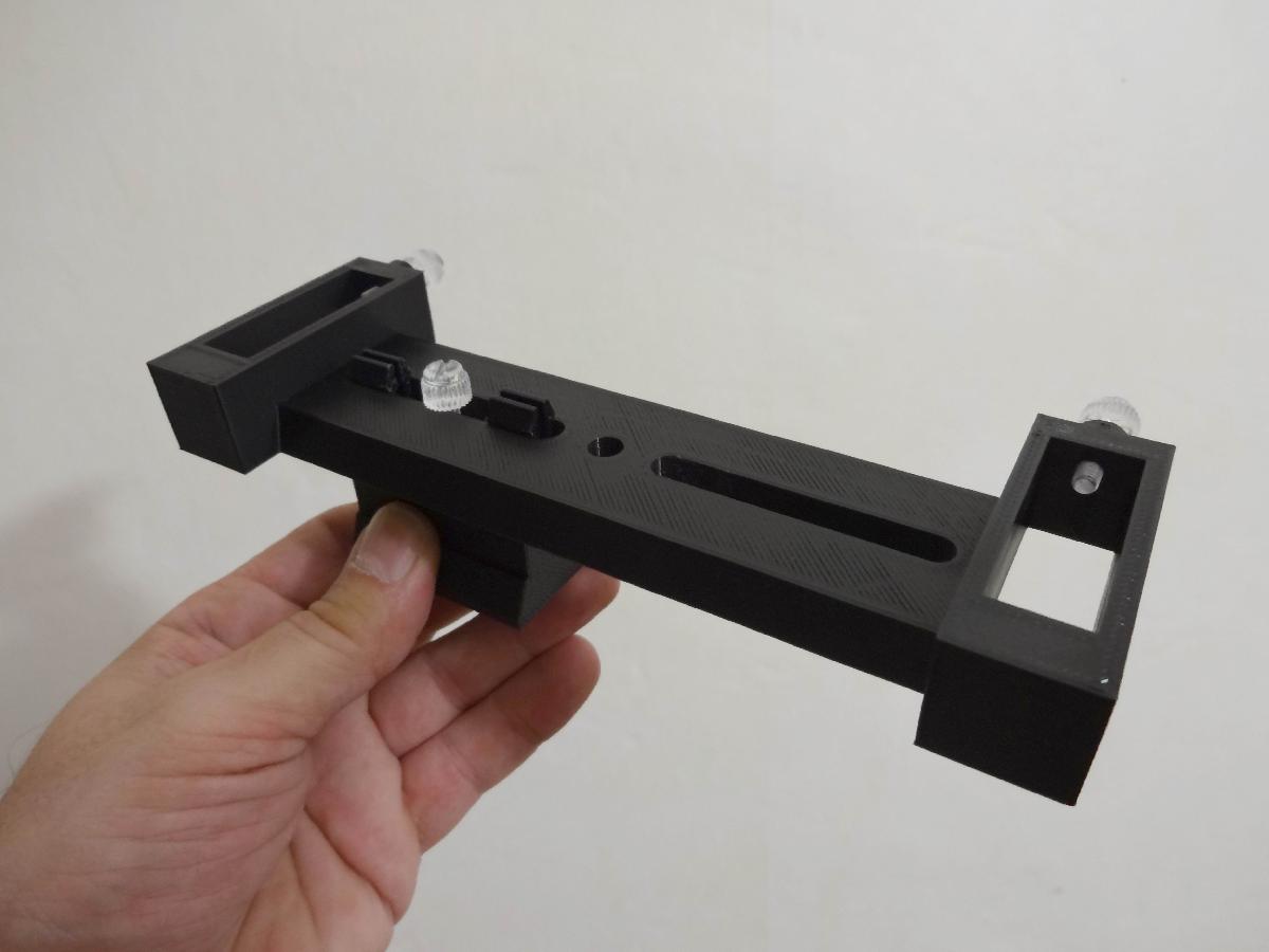

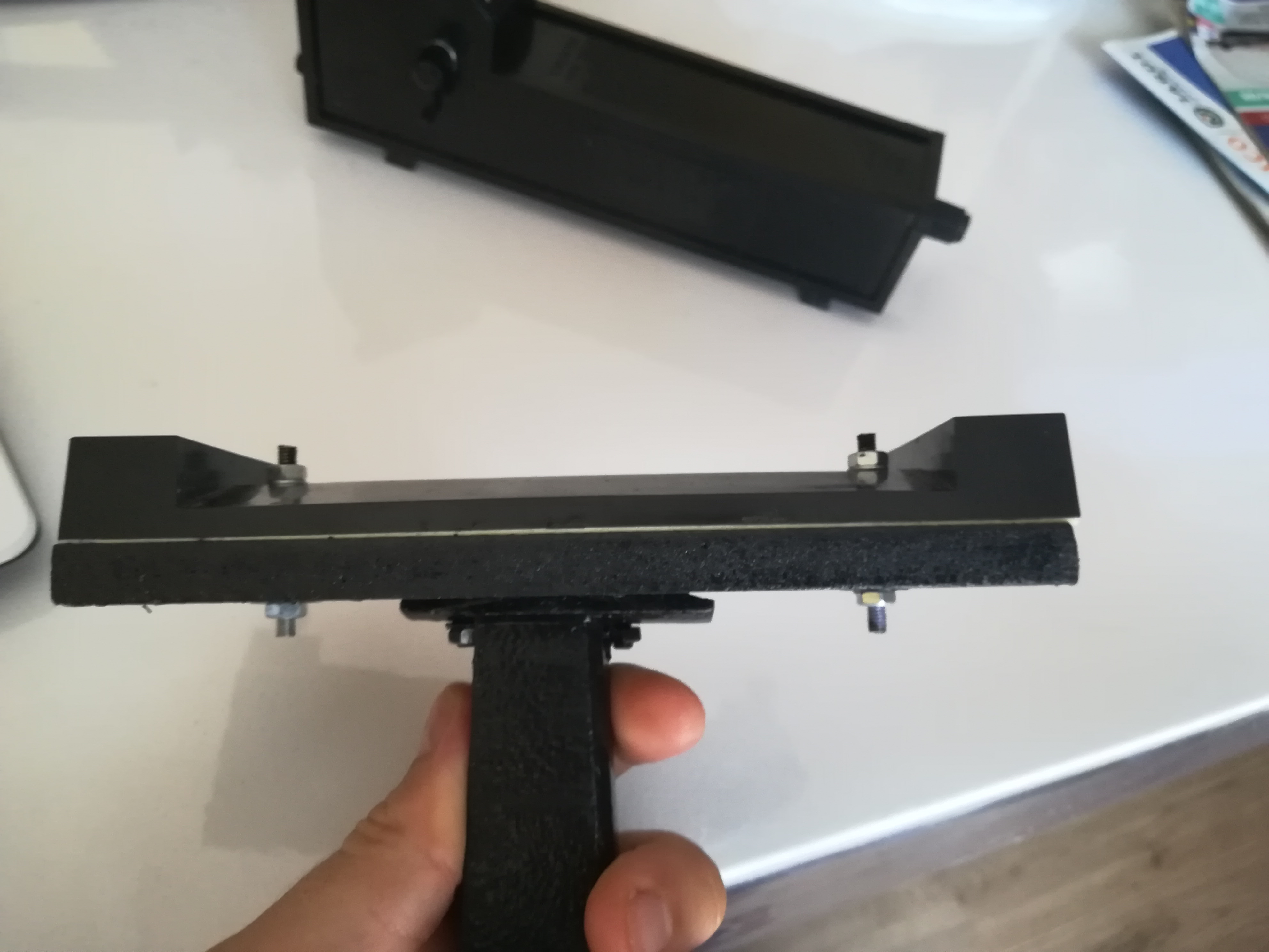

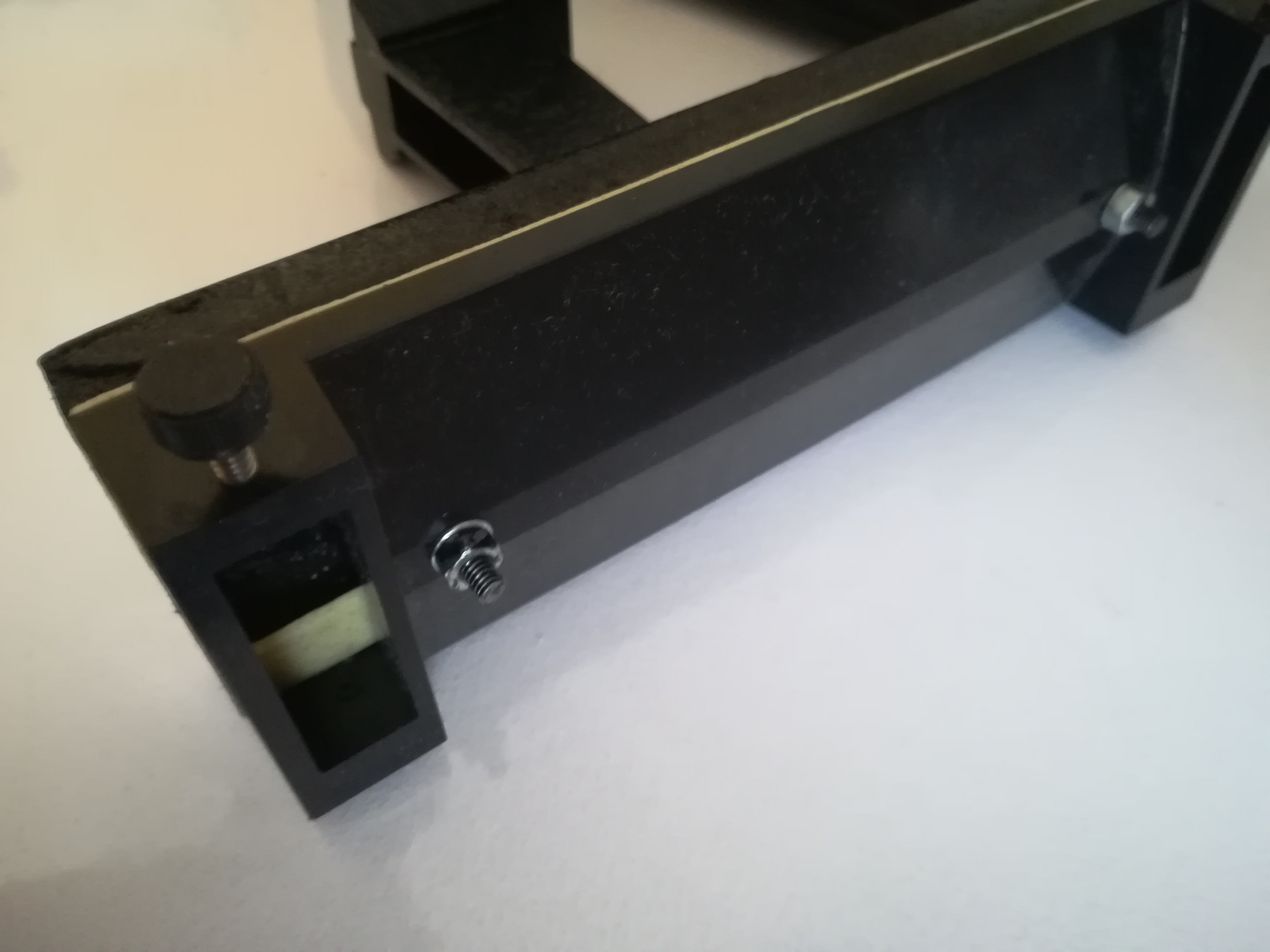

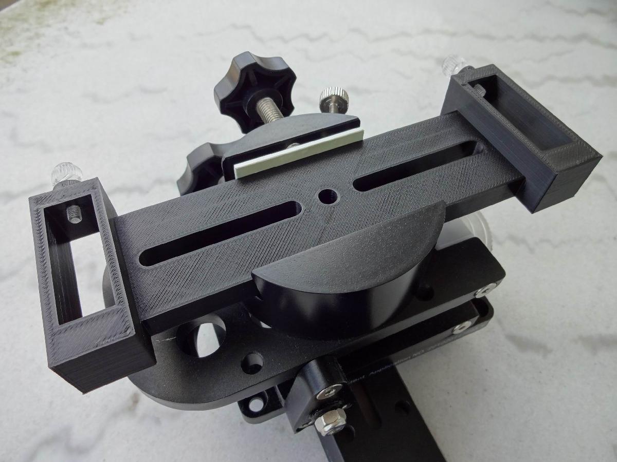

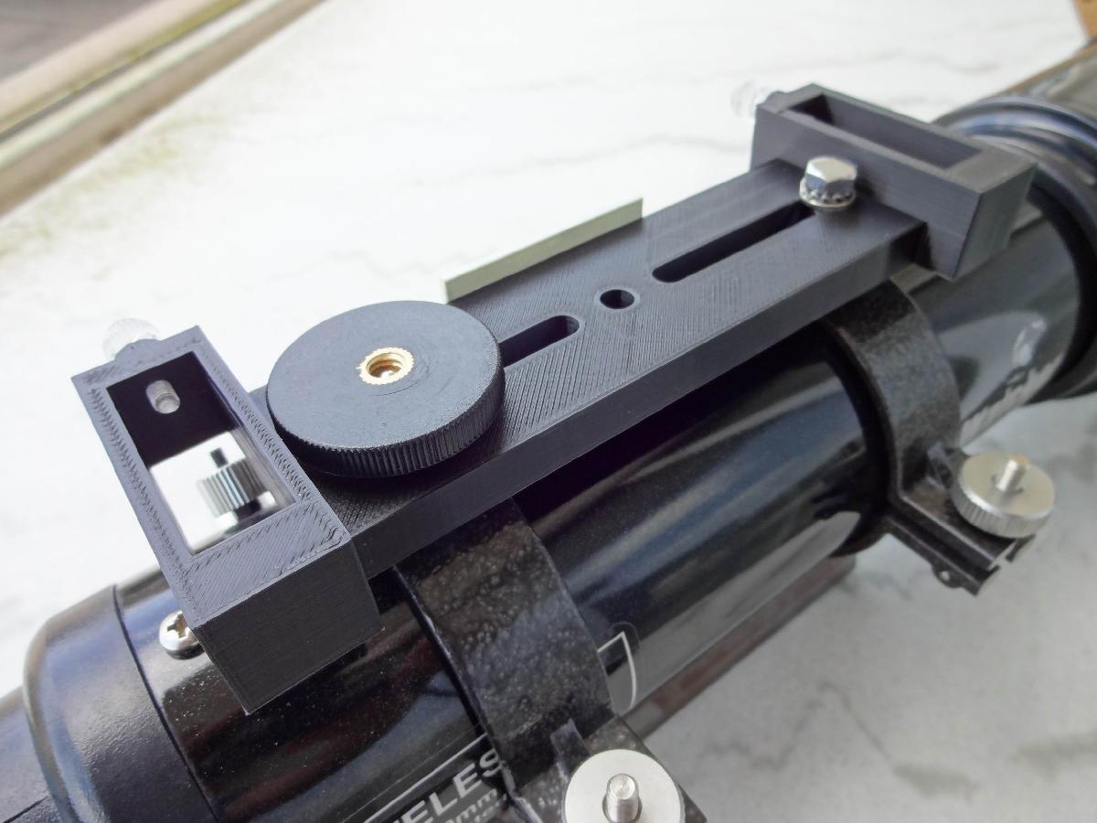

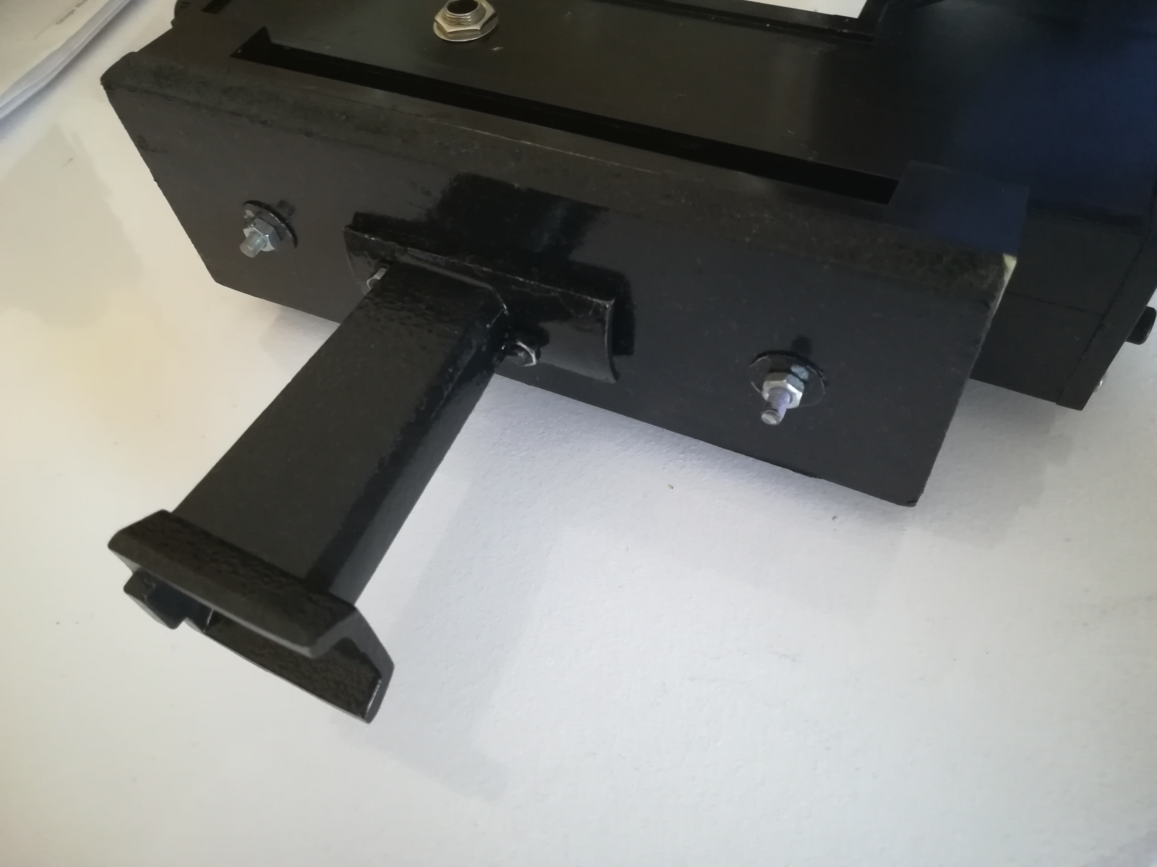

Pour ceux qui en ont assez de velcros et stickers fatigués, voici une base destinée à fixer un Telrad en "piggyback" sur des anneaux, qui dispose également d'une queue d'aronde type Vixen.

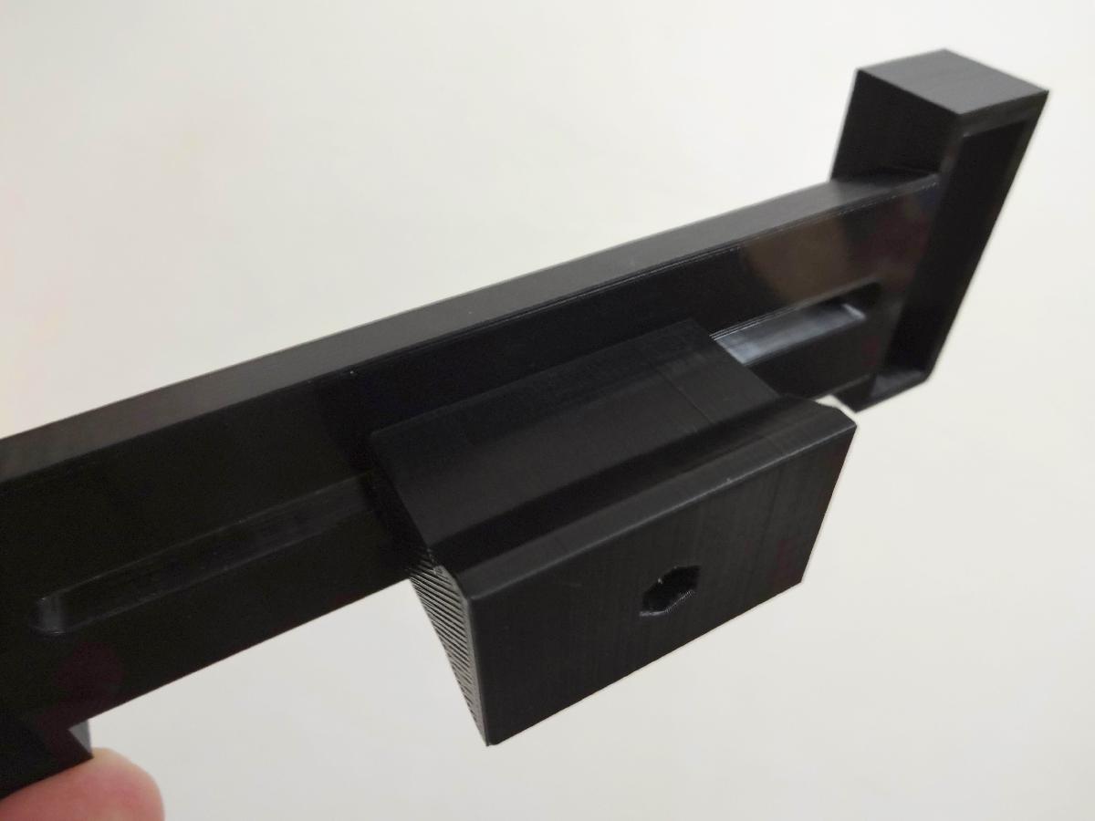

Il y as quand même un truc qui serait bien de proposer en impression 3 d Philippe
je ne dois pas être le seul a l'utiler mais qu'il faut bricoler on ne le trouve pas en Europe de mémoire en tout cas 122878-1527404193.jpg
Pour divers montages sur sabot de chercheur .
je suis preneur.
tiens un bathinov pour apn aussi :rolleyes:!pomoi!.
Ouki   3D
Bonjour, moi j'ai récupéré un chercheur au destockage d'OU , j'ai récupéré le pied du chercheur que j'ai coupé à la meuleuse. J'ai perçé quelques trou que j'ai fixe sur un bout de bois avec des écrou,rondelles et tige filetées.  Et ensuite j'ai fixé la base du telrad grâce aux trou existant de l'embase sur ce bout de bois grâce à écrou et tige filetées.
