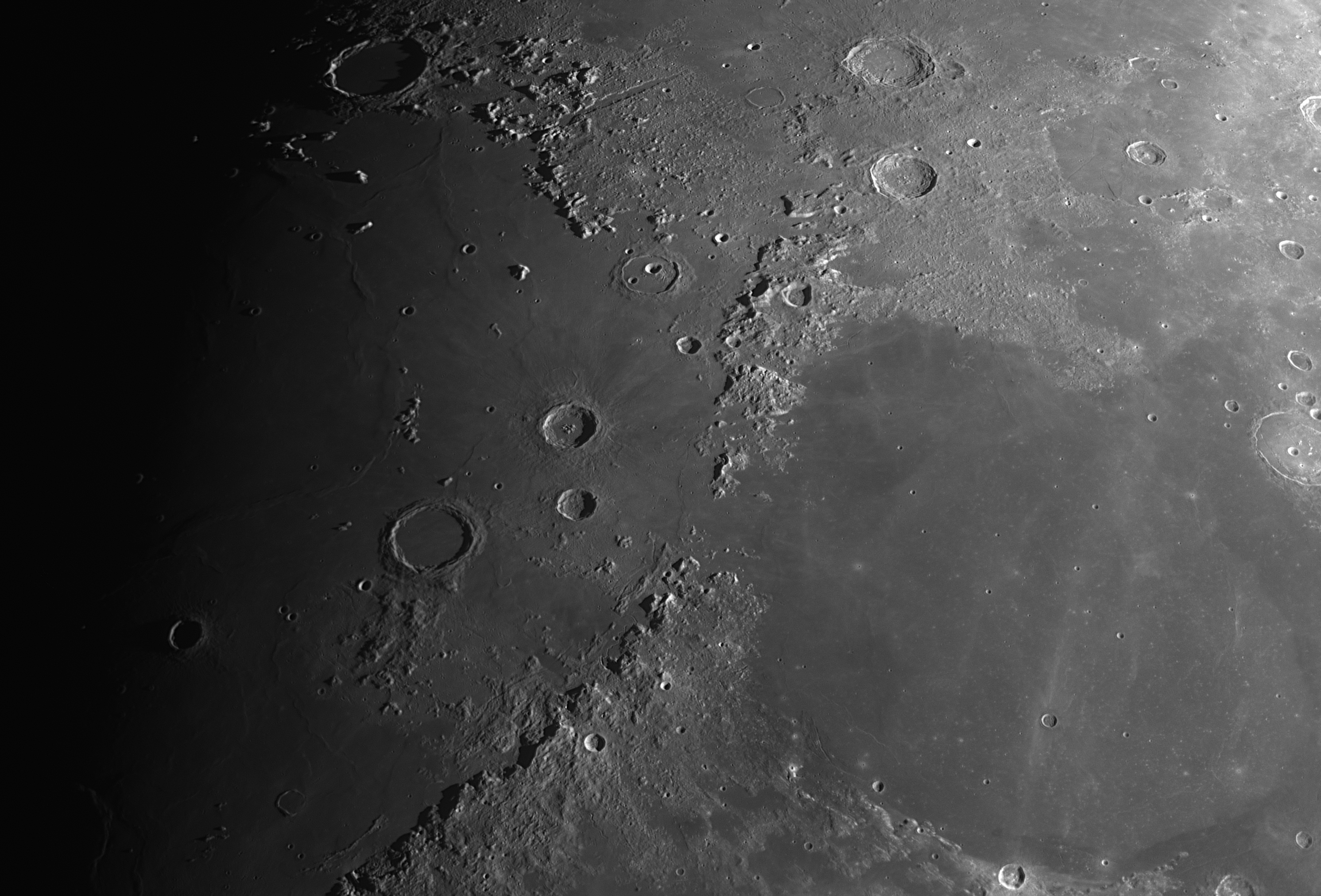

voici quelques planches rescapées de ma sortie du 23 Mai.
Conditions difficiles car turbulence importante.
Images faites au C8 EDGE + ASI 178MM + filtre rouge. 300 images empilées à chaque fois.
Je trouve le traitement des images lunaires difficile en particulier le réglage des zones claires et zones sombres.
Je suis preneur de vos conseils.
Thomas

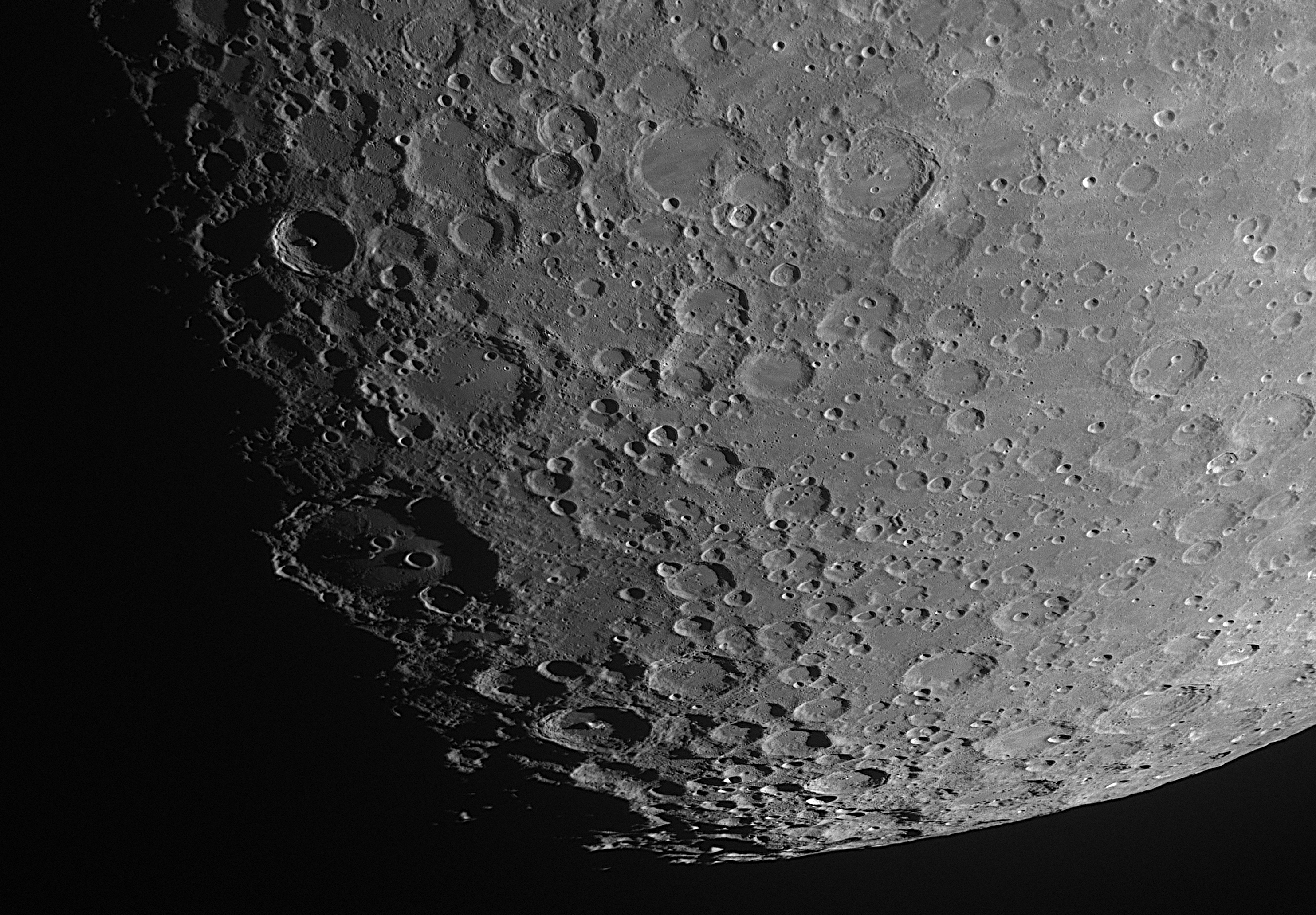

Je trouve que ton traitement est impeccable !
De plus, malgré la turbulence, ta résolution notamment sur Clavius est franchement bonne :)
De belles images au C8, quoi !

Merci c'est vraiment sympa. Je me cherche un peu au niveau du traitement. Il y a certaines images lunaires sur ce forum qui ont une texture superbe je n'arrive pas à la reproduire.

Très jolie série !
Ton traitement est très bien.
La texture que tu cherches à obtenir vient du fait que la netteté est parfaite.
Là, il ne te manque  presque rien pour l'avoir, mais c'est justement ce presque rien qui est difficile.
La collimation, la MAP doivent être parfaitement réglées pour y arriver et si la turbulence ne fait pas trop des siennes, tu passeras de "Belles photos !" à "Waouh ! Belles photos !!!".

Merci David.
Effectivement, cette fois ci la turbulence et la collim que je n'ai pas pu faire jusqu'au bout (qd ca turbule impossible de voir la figure d'airy) ont dégradé le résultat. Pour le MAP j'ai pris le temps de la faire et je l'ai vérifiée régulièrement.

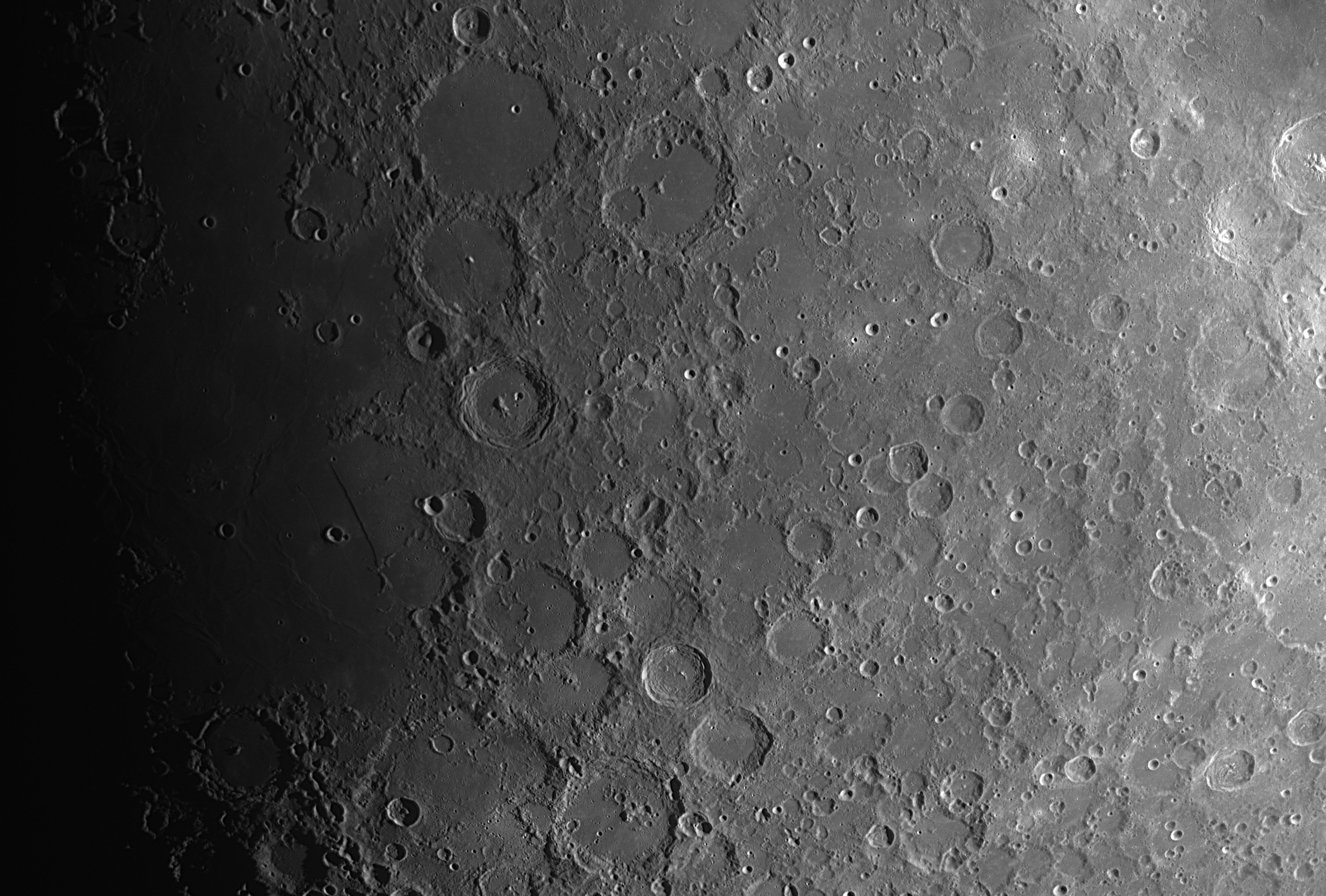

Belles images Thomas! l'ensemble me convient parfaitement avec un traitement réussi et une belle résolution

J'ai envie de te dire, ne change rien niveau prise de vue et traitement, c'est top pour moi. J'ai aussi un C8 et tu l'as bien en main.
Pour le rendu des images, c'est assez subjectif.
En plus ça dépend de quel jour de lunaison on se trouve, si on est proche ou non du Terminateur.
Il faut jouer doucement avec la fonction Niveaux et Gamma, tout en surveillant l'histogramme.
Ensuite ne pas hésiter à enregistrer 2 ou 3 versions du même plan, de faire une pause de qq heures et d'y revenir après. J'ai souvent un avis différent après que pendant le traitement de départ.
Splendide, c'est une parfaite connaissance de la chaîne photographique jusqu'au traitement parfaitement équilibré, bref : :1010:
J'ai beau avoir le même tube que toi, je suis trrrrrèèèèèsssss loin de réussir ça moi :cry: un grand bravo pour la douceur de tes traitements, car souvent quand ça turbule on a tendance a tirer sur les curseurs!

Merci!! Oui en effet il faut souvent  y revenir plusieurs fois pour affiner.

Merci! Pour la lune je garde peu d'images 10 à 20 % et je traite doucement (ondelettes niveau 1).
