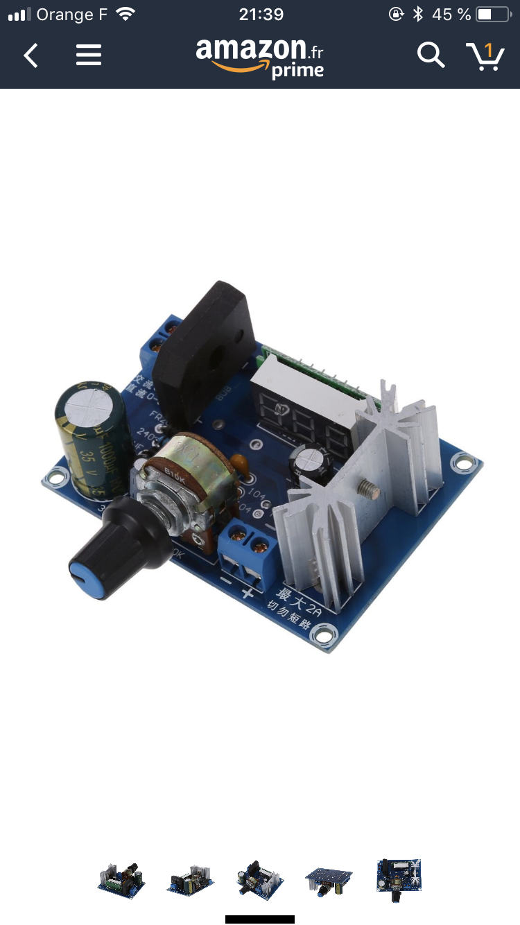

Malik Posté 27 mai 2018 Posté 27 mai 2018 Bonjour C’est une excellente idée, un post avec échanges d objets ou projets à imprimer ! jai reçu mon imprimante 3D récemment et commence à la dompter. Mon premier projet est une boîte à flat sur mesure pour ma lunette TS 80/480. J ai récupéré un panneau en verre d’un gros spot allogène et adapté le diamètre de ma boîte. Jai prévu un bandeau led 12v avec un variateur de tension. J’ai quasi fini mais je n’ose pas encore lancer l’impression qui devrai durer env 21h 😅.

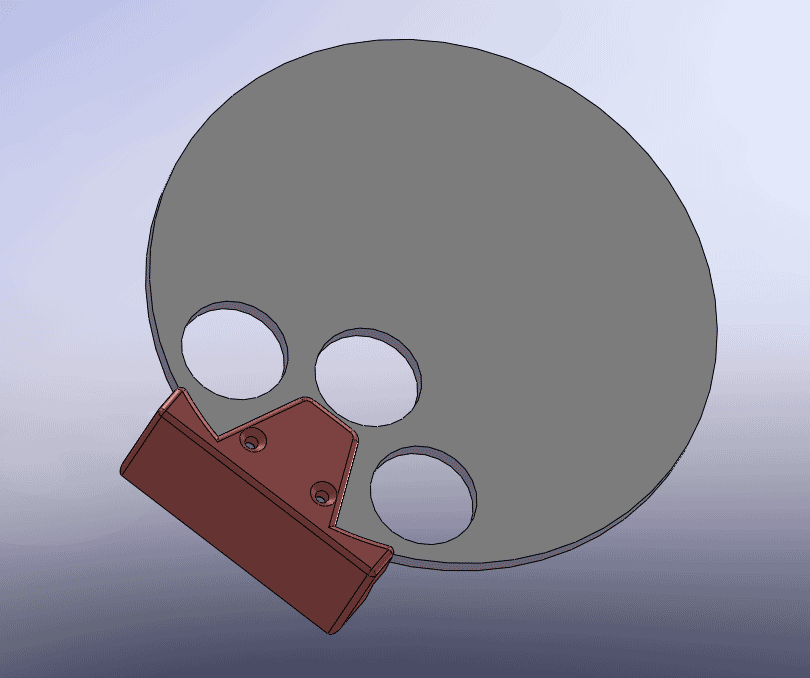

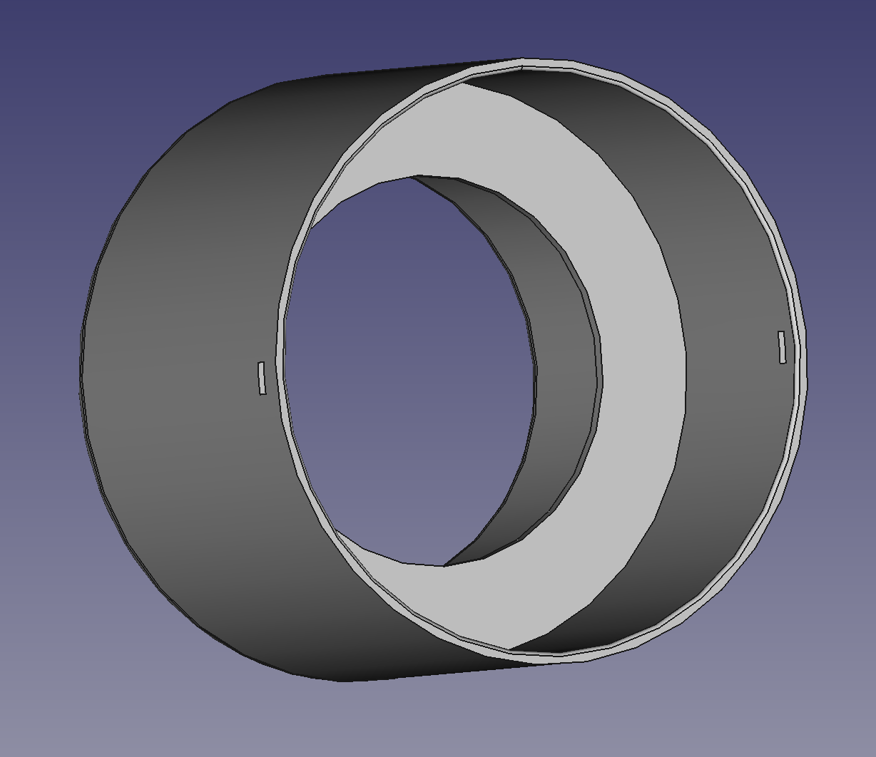

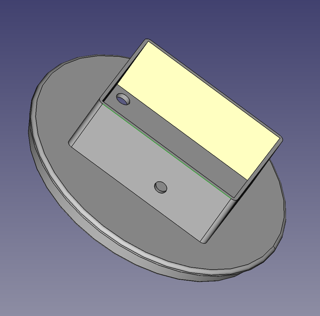

Leimury Posté 28 mai 2018 Posté 28 mai 2018 (modifié) Il y a 13 heures, Zarkann a dit : Je vais rarement sur ce site a part pour des boitier d'arduino ou objet du genre je préfère la modélisation 3D sous Solidworks Cordialement Eric Bonjour, A moins d'être étudiant, SolidWorks c'est une licence à 1500E par mois non ? En gratuit sous Windows 10, Paint 3D est fait pour les imprimantes 3D. Pour des primitives simples comme sur ton schema, OpenScad permet assez facilement de créer sa forme. Le gros truc : cylinder (d=150, h=3); Un des petits cercles : cylinder(d=31.75, h=3); La forme globale : Citation render () difference() { cylinder (d=150, h=3); translate ([50,0]) cylinder(d=31.75, h=3); // J'ai mis les coordonnées au hasard translate ([70,25]) cylinder(d=31.75, h=3); translate ([70,-25]) cylinder(d=31.75, h=3); } Dans l'aide/ aide mémoire on a l'inventaire de la cinquantaine de commandes. C'est moche mais ça marche Dans la fenêtre de droite on voit la représentation 3D de son script En fait pour des formes mécaniques les primitives permettent très facilement de décrire ce qu'on veut. On peut très bien s'en sortir sans SolidWorks Modifié 28 mai 2018 par Leimury

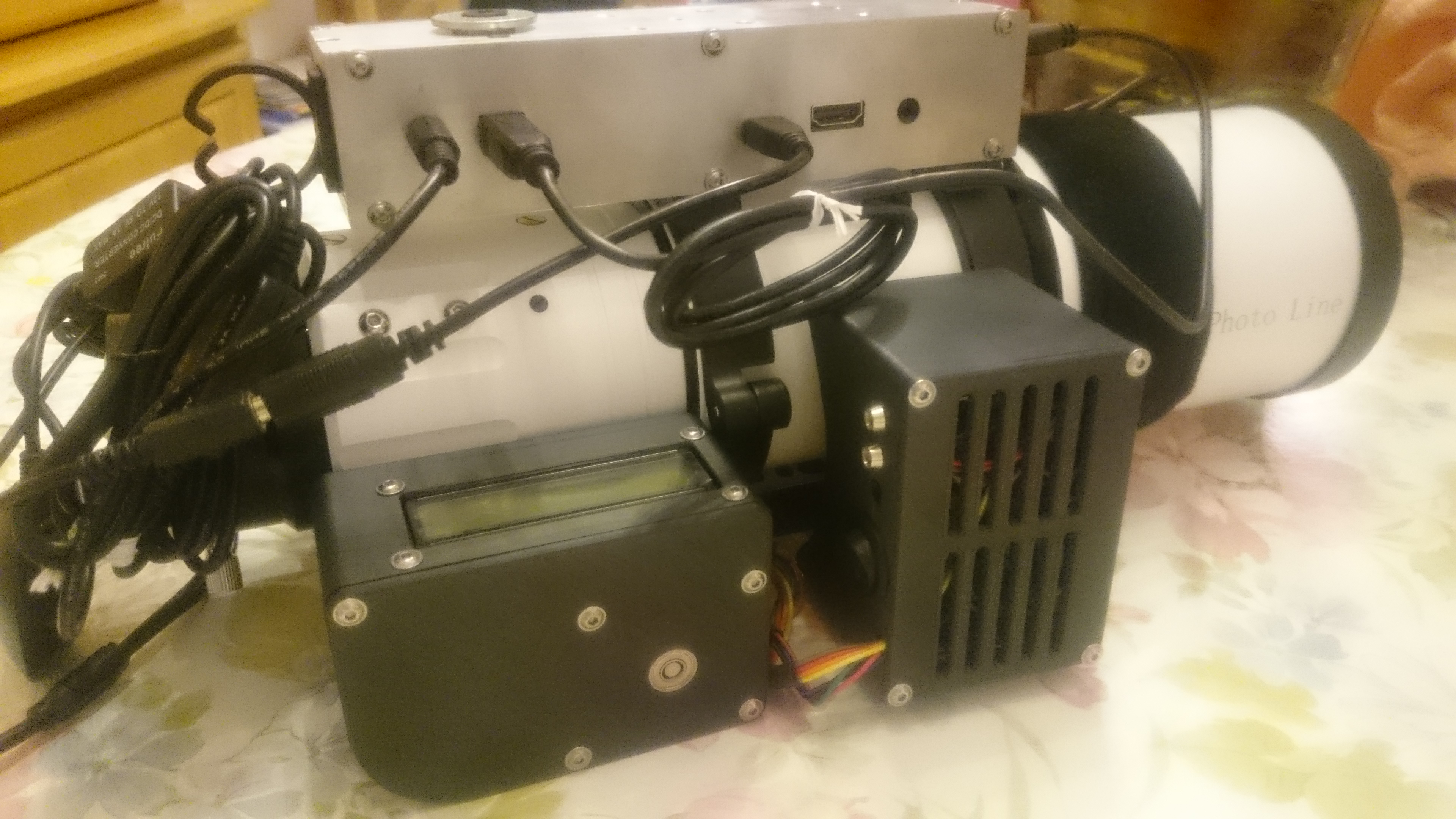

supaii Posté 28 mai 2018 Posté 28 mai 2018 mon système de focus sur la 80/480 de TS, je vous envoie les photos réelles ce soir (si joublipo ) 1
Invité ouki Posté 28 mai 2018 Posté 28 mai 2018 Oula supaii c'est cool ton truc. On attend ca avec impatience. Ouki

Malik Posté 28 mai 2018 Posté 28 mai 2018 Pwar ! C’est beau ! Faut que j’apprenne à faire les filetage pour fermer les boîtiers... Et comment fait tu tenir les deux boîtiers sur la lunette ? Olivedeso comment as tu réalisé le pare buée chauffant ? M

supaii Posté 29 mai 2018 Posté 29 mai 2018 Il y a 11 heures, Malik a dit : Pwar ! C’est beau ! Faut que j’apprenne à faire les filetage pour fermer les boîtiers... Et comment fait tu tenir les deux boîtiers sur la lunette ? Olivedeso comment as tu réalisé le pare buée chauffant ? M voici comment ça tient, méplat du focuseur avec 2 vis pointeaux pour la partie mouvement et scratch autocollant pour le boitier elec.

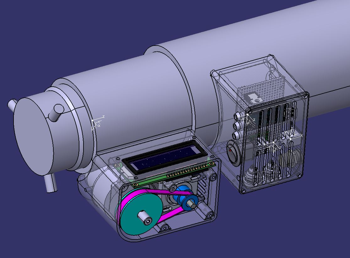

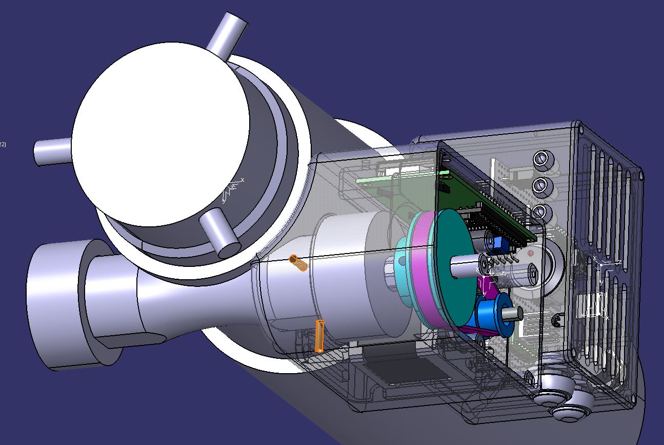

JMDSomme Posté 29 mai 2018 Posté 29 mai 2018 Salut. Sur ma ED 80 j'ai choisi de faire un motofocus débrayable. Pour les filetages: je dessine un trou 4 à 6/10eme plus petit que la vis et je taraude dans le plastique, ça marche impec et simplifie le dessin. Image du bidule pas encore fermé: le TIC qui contrôle le steper (via un NUCfixé à côté du tube) est dans la boite du moteur, posée sur ses ressorts. Sous la platine: le bloc de distribution d'alim de tout le set up (12V / 5V / 7,4V pour l'APN) A droite le petit NUC I3 que je relie en ethernet à mon PC maître (bureau à distance Windows). Impression PLA carbone. Courroie imprimée en Polyflex
