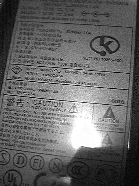

Sur internet il est possible a priori de trouver un adaptateur secteur, mais je voudrai savoir si un adaptateur que j'ai chez moi pourrait servir à alimenter ma monture: en sortie il produit du 12V, DC, 3.5A.

A priori, de ce que je devine sur la photo, cet adaptateur devrait marcher.
Il founit du 12v 3.5A et le + est au centre du jack.
