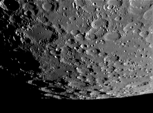

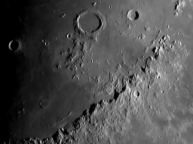

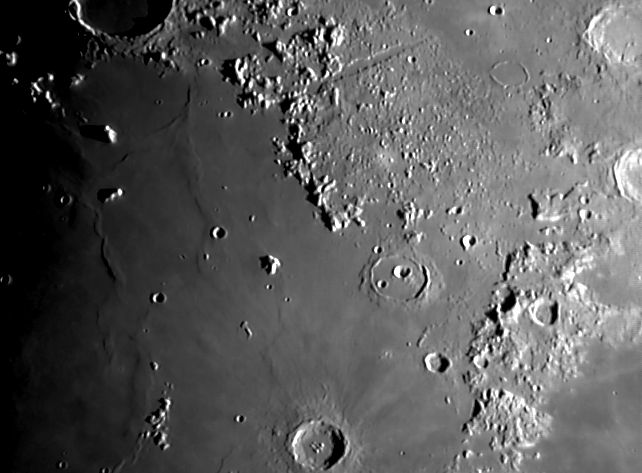

Pour imager, à part mon 450D, j'utilise encore ma vieille et fidèle Vesta pro !
Comme je suis plutôt en période de vente qu' en période d'achat ( si vous voyez ce que je veux dire :be: ) et donc que si j'achetais une caméra, ce serait forcément un premier prix ( genre ASI 120 à 200 € quand même ), au vu de ces quelques photos prise avec mon C8, pensez-vous qu'il soit vraiment nécessaire que j'investisse ( et que j'arrête de baver devant les photos que je vois sur le forum ! :rolleyes: ).
En gros, est-ce que ça va faire une différence flagrante avec ce que j'obtiens pour l'instant avec mon antiquité ?
Ne faites pas attention aux parties cramées, c'est plutôt pour la résolution que je mets ces quelques photos ( je ne sais plus quand elles ont été faites, peu importe ).
Merci pour vos avis. :)

Oui énorme:
Avec la vesta pro tu va faire des poses unitaire de 60ms en gros
Avec une camera à IMX 224 on fait des poses 10x plus courtes, à 6.5ms pour arriver au même rapport signal à bruit. Donc nettement moins impacté par la turbulence, ce qui est très utile sur les planètes basses en ce moment.
Et on obtient un débit de 145 i/s en USB3.
Même avec une camera low cost CMOS, tu gagne quand même un facteur x3 sur la durée de pose unitaire, c'est très utile.
