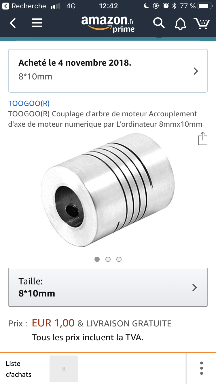

Mais un coupleur ça se trouve ici pour pas trop cher
9 fois moins cher ici, j suis pas pressé91E79C1D-1885-4F20-96B0-D5CF6A333240.thumb.png.141b8722f17f6f3fde3ca238635cab42.png et puis si j’le foire...

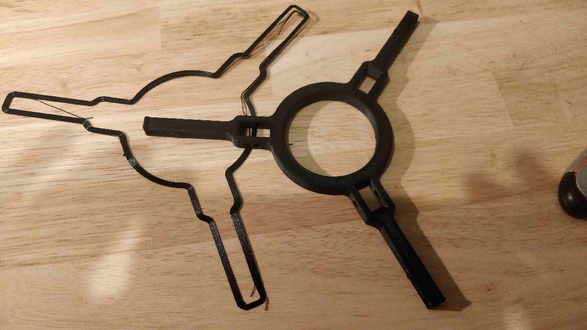

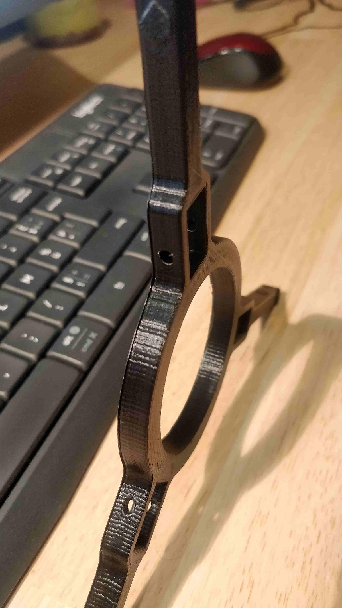

mais en voilà, déjà de la pièce en cours, 1ère partie avec en détail la couche que j'ai ajoutée dessous, le brim, dont j'ai enlevé le tour, mais il me semble qu'ilm faut aussi enlever ce qu'il y a sous la pièce, du moins on dirait....
Nota : en fait non, rien à enlever, ce brim c'est juste une extension posée tout autour de la pièce et je l'ai bien enlevée
