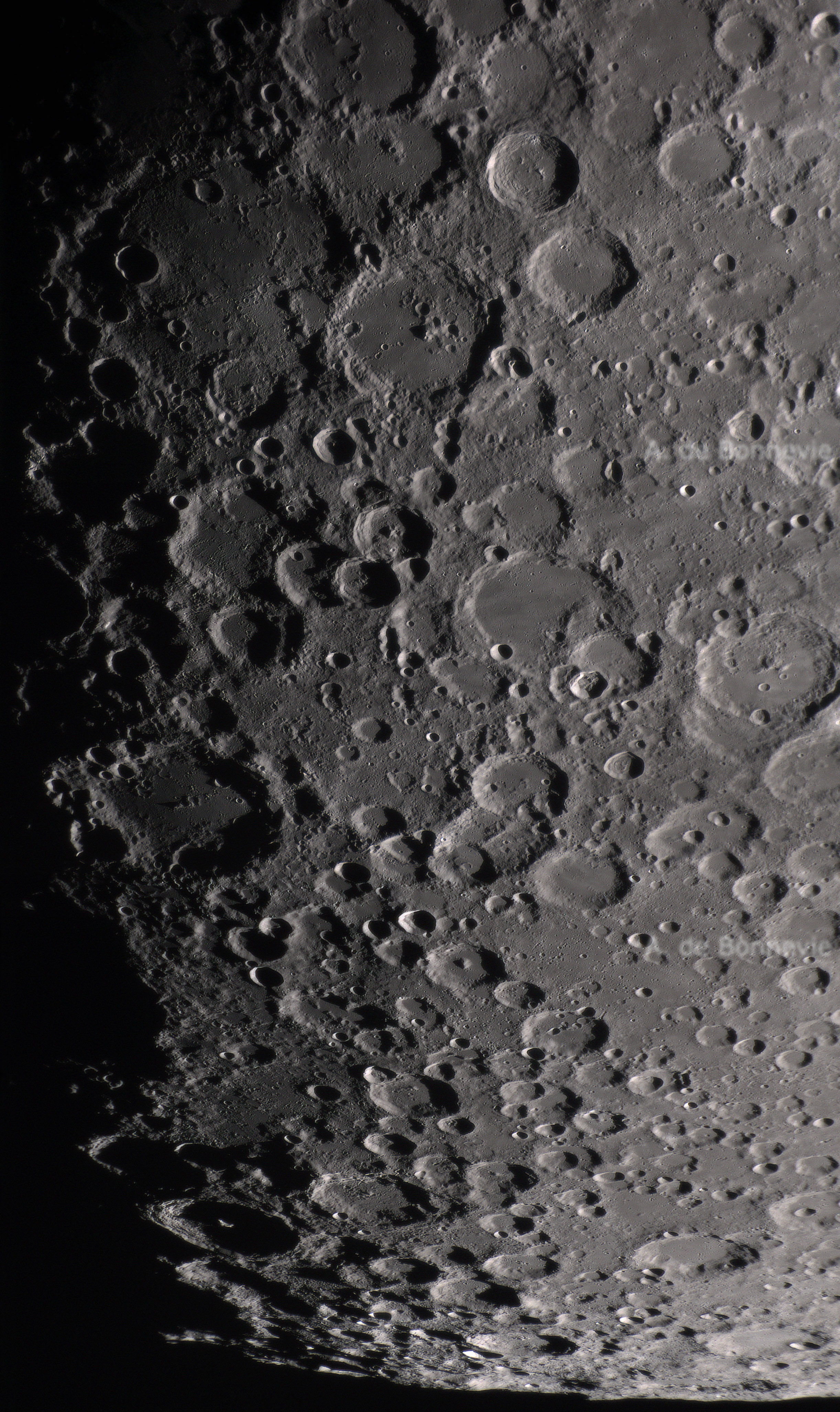

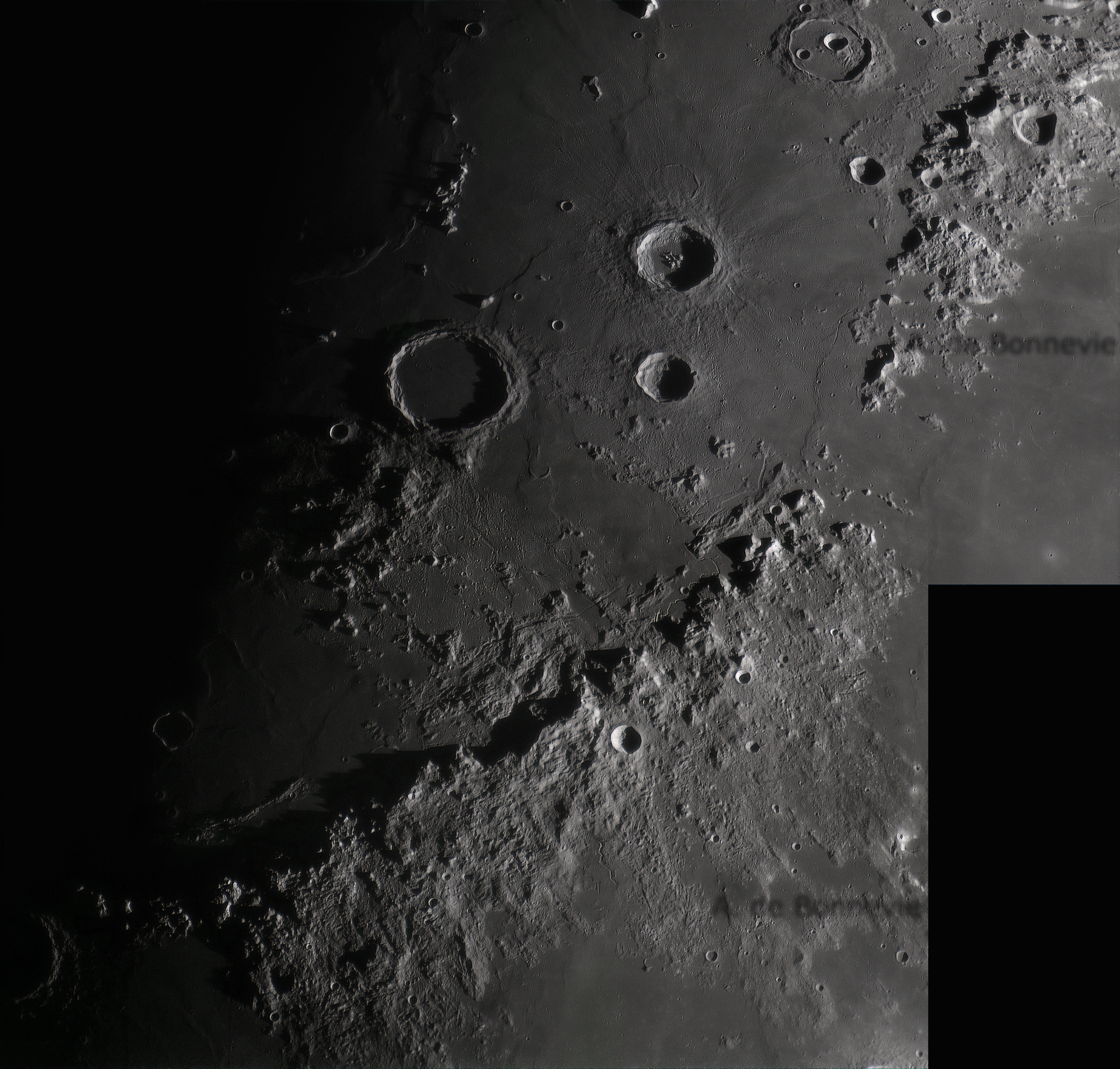

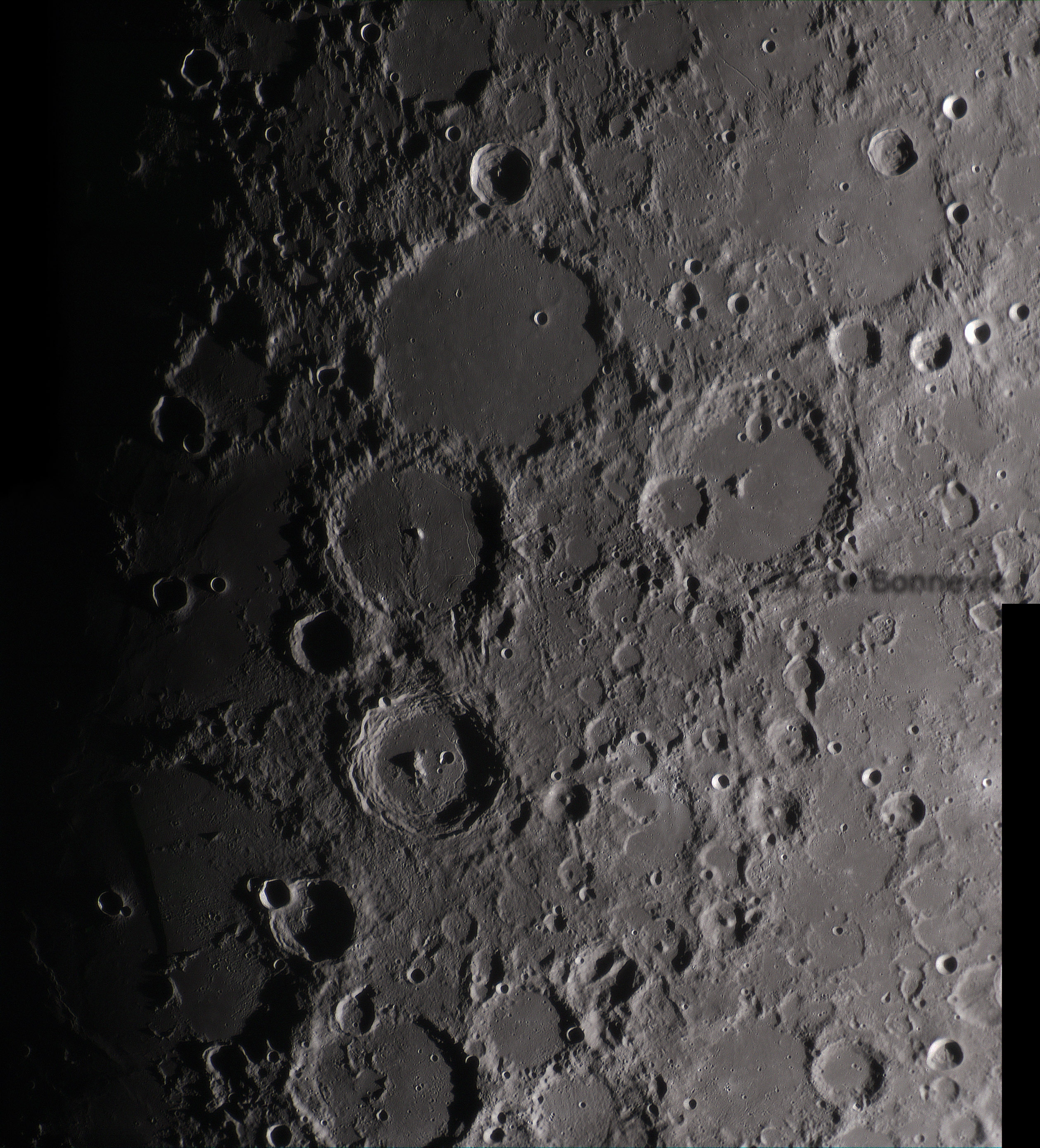

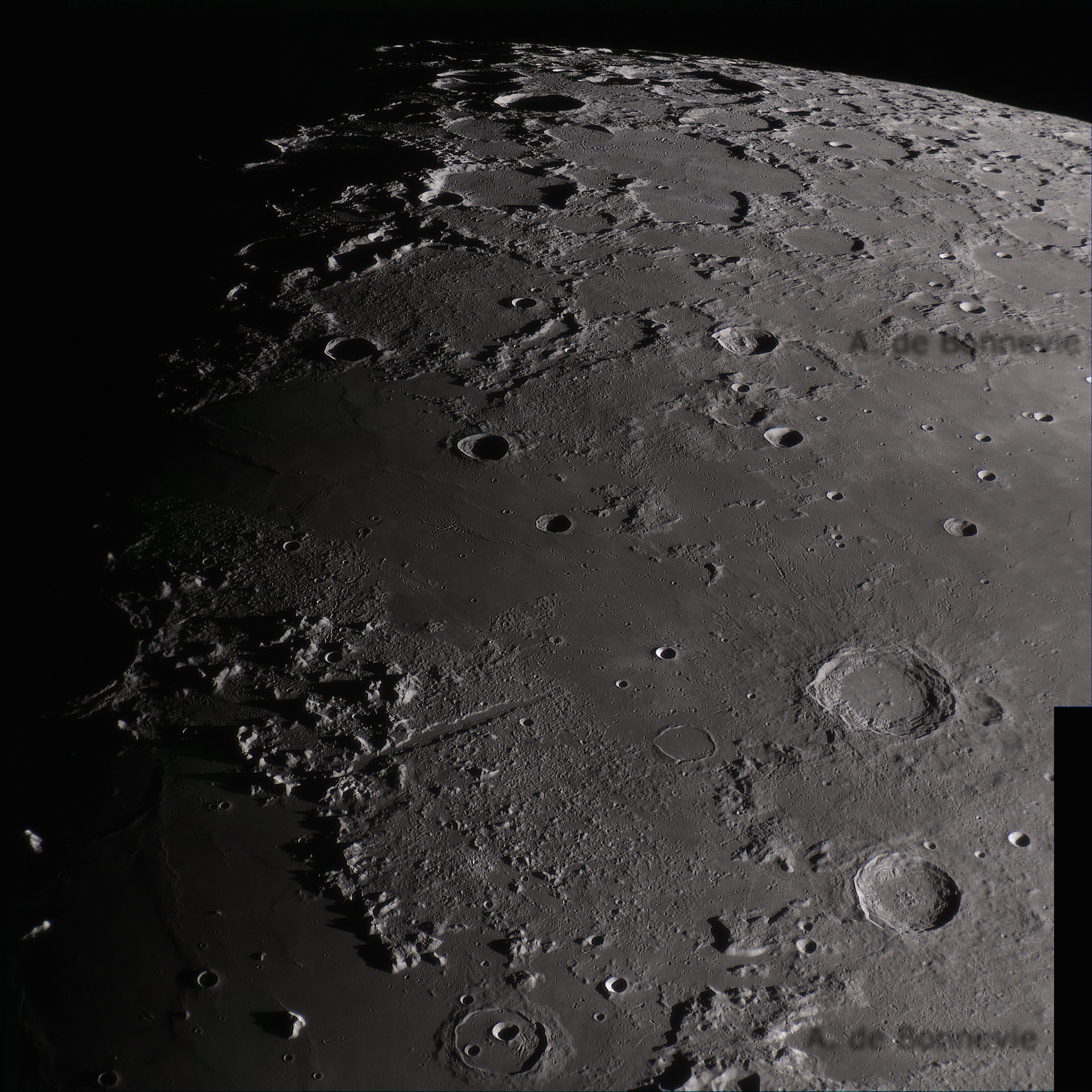

Après la précédente session avec le Meadator plastique, je suis revenu à un diamètre un peu plus important
et j'ai fait le bon choix cette nuit-là, avec un bon seeing en début de nuit. C'est cette fois avec le 300 Orion Optics.
J'aurais peut-être dû choisir le 400 au final, dommage...
Par contre j'ai gardé la caméra couleur utilisée en RVB, la QHY5III 178 C. Le grand capteur est si pratique !
L'occasion en plus de baptiser ma nouvelle barlow 3x, une Célestron X-cel LX.
J'ai mis un temps fou à traiter ces images ! Une purge sans nom sur les régions de "mers" sombres et avec très peu
de relief que les softs n'arrivaient pas à aligner correctement, y compris avec le pré-alignement PIPP. Je me suis
retrouvé à faire du patchwork" sous Photoshop avec plusieurs images traitées avec des paramètres et softs différents.
Mais ça y est c'est fait et le résultat est correct ! La prochaine fois il faudra que je fasse plus attention aux durées
d'exposition. Et je ferais aussi des captures plus longues afin de mieux lisser le bruit sur les zones sombres.
Mais le disque dur va vite se remplir...
Je vous propose au menu  : le Pôle Nord et le Pôle Sud, Catherine/Cyrille/Théophyle et la région de
Rima Hadley/Archimède.
SETUP :
Newton Orion Optics 300 mm F/D 5.3, sur EQ-6
Caméra QHY5III 178 C avec filtre Ir/Uv Cut + barlow 3x Celestron.
Acquisition avec SharpCap.
Captures de 5000 brutes environ.
Gain = 30.
Temps expo : 4 ms
Tri manuel de chaque capture.
Pré-alignement PIPP.
Registration avec AS!3, Registax 6 et Registax 5 selon les plans.
Traitement et finition avec Iris + Photoshop.
Les images sont réduites à 80 % pour plus de piquant :
Albéric
