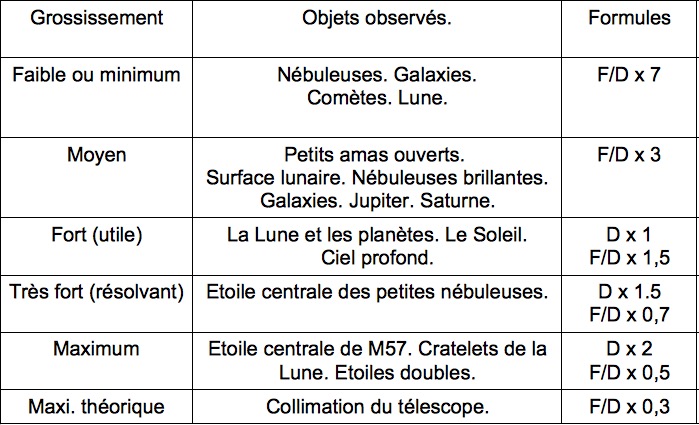

Soyons bref, soyons classique. Planétaire = oculaires orthoscopiques. Ils ont un champ parfaitement droit. Ils ont généralement 4 lentilles en deux groupes et donc une transmission élevée. Ils ont un excellent contraste et une netteté élevée.
En plus, tu as un Nextar SLT 130 et donc un suivi sidéral du coup, pas besoin d'un grand champ apparent. Ca tombe bien les oculaires orthoscopiques ont un champ relativement étroit (moins de 50°) mais ils ont également un dégagement oculaire court par rapport aux oculaires modernes.
Pour la focale de l'oculaire, tu peux t'aider de ce petit tableau.
Voilà, c'était bref.
