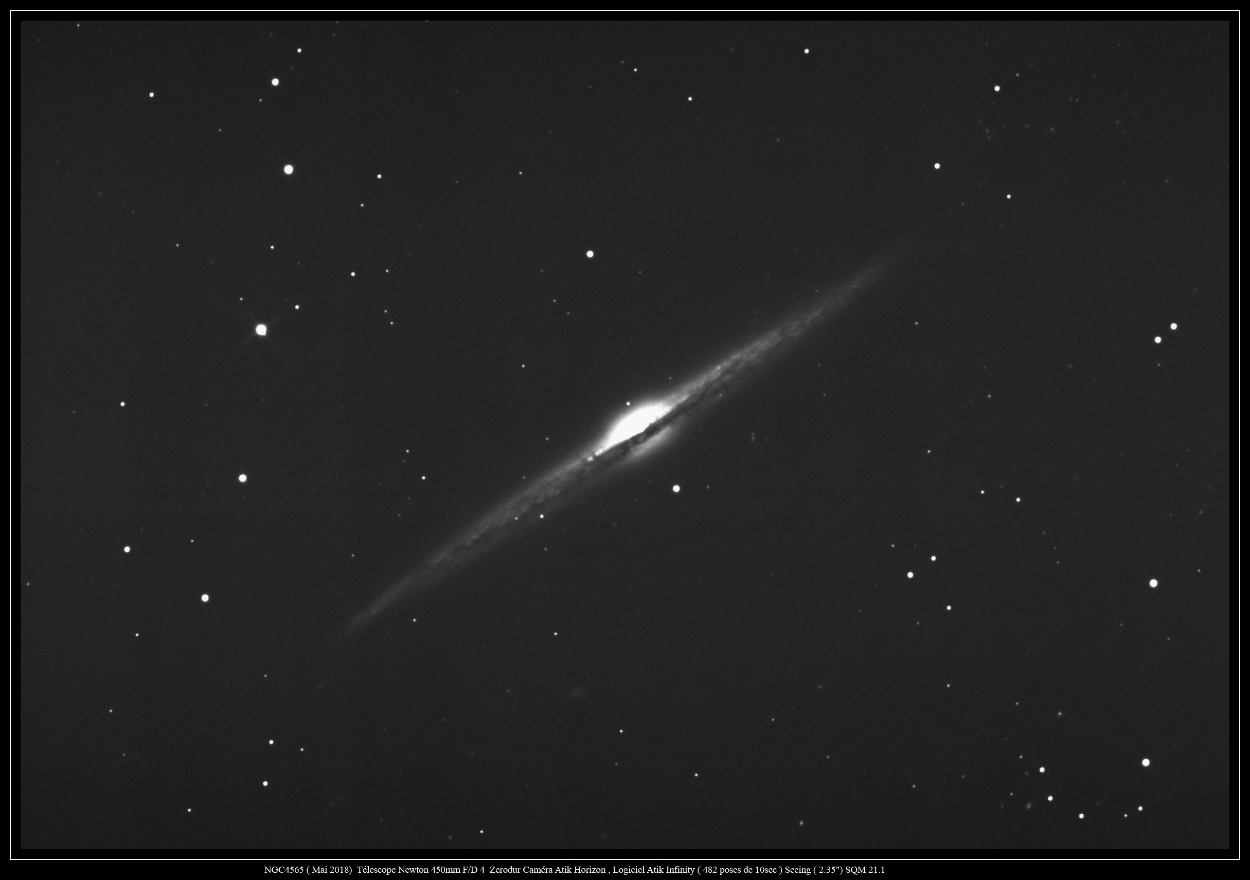

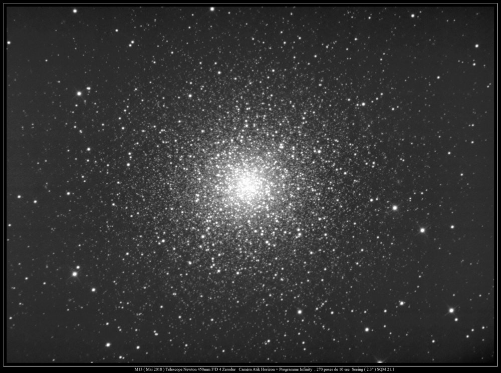

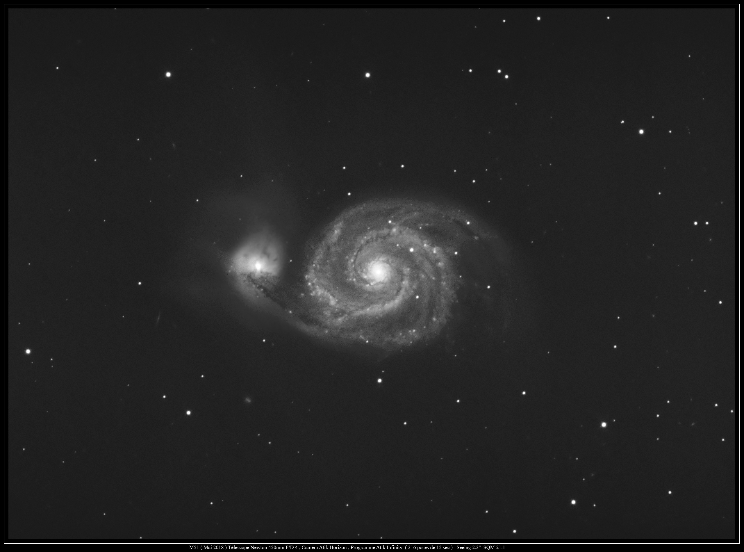

NGC4565, M13 ,M51 avec le TN450Z en mode Super Faignasse ( Logiciel Infinity)Acte 2
je vous présente la suite de mes essais avec le TN450Z et le Logiciel Infinity d'Atik en mode poses courtes:) toujours pas d'autoguidage , juste des poses de 10 ou 15 sec que le programme Infinity additionne , dérote à la volée
les images présentées sont les images Brutes ( pas d'offset, Dark , Flats) , copie d'écran en quelques sortes:) juste un Log sous Prism 10 et un peu de PSP
j'ai simplement recentré l'image toutes les 15 minutes lors de l'acquisition
Bonne nouvelle on peut si on le désire enregistrer les poses lors de l'acquisition , ce qui permet par la suite de faire un traitement classique avec Offset etc.. ce qui doit bien améliorer le fond du ciel je pense , il faudra que j'essais la prochaine fois
sur ce coup là je suis très sous échantillonnée 0.37" d'ou un manque de signal , je viens d'investir dans un réducteur ASA 0.73X qui me fera passer à 0.59"/pix et du coup F/D 2.9 , je pense que çà ira mieux:)
toutes les images sont réduites à 50% de leur taille originale

Bravo JP. Dans les conditions de prises cela est très prometteur. :wub:
Naturellement on attend la couleur ;)

C'est très prometteur !
Un traitement conventionnel te permettra de te débarrasser des colonnes verticales.

En tout cas, à part le cœur de 4565, un peu cramoisi, c'est superbe :)

Mais quand je vois le rendu de M'dame M51 sans traitement 》je pleure ça pique les yeux de bonheur.
Et c'est pratiquement en direct.

comme le souligne Ouki , un plus du programme c'est le FWHM reject paramétrable , par exemple pour l'image de NGC4565 , j'avais des rafales de vents , avec un bon paramétrage du FWHM reject, il ne m'a additionné que les images qui n'avaient pas de bougé , plus besoin de faire du tri des images :)
les images que je présente là , sont en qqs sorte des copies d'écran du résultat du cumul des poses au bout de 45mn ou 1h30 :)  l'autre avantage du logiciel , c'est qu'en même temps on peut sauvegarder les bonnes images individuelles et faire par la suite un traitement classique avec offset , flats , je pense que c'est la prochaine technique que j'utiliserai , ceci permettra d'avoir un FDC bien plus propre
