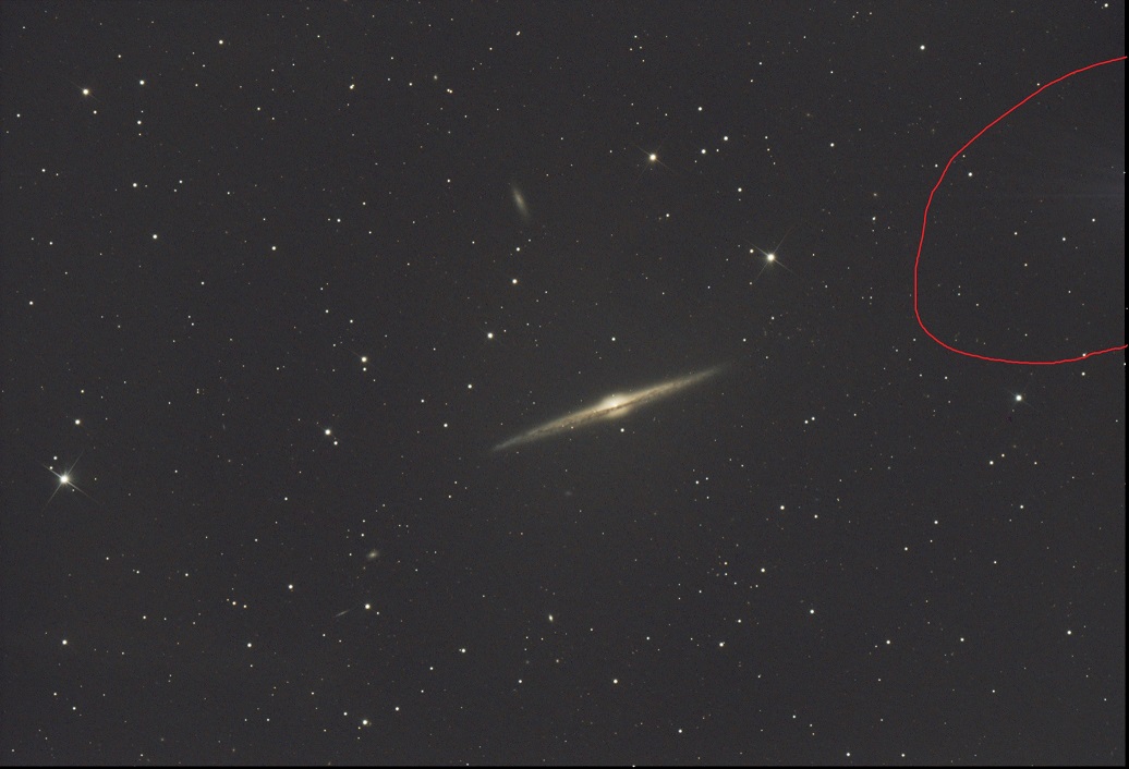

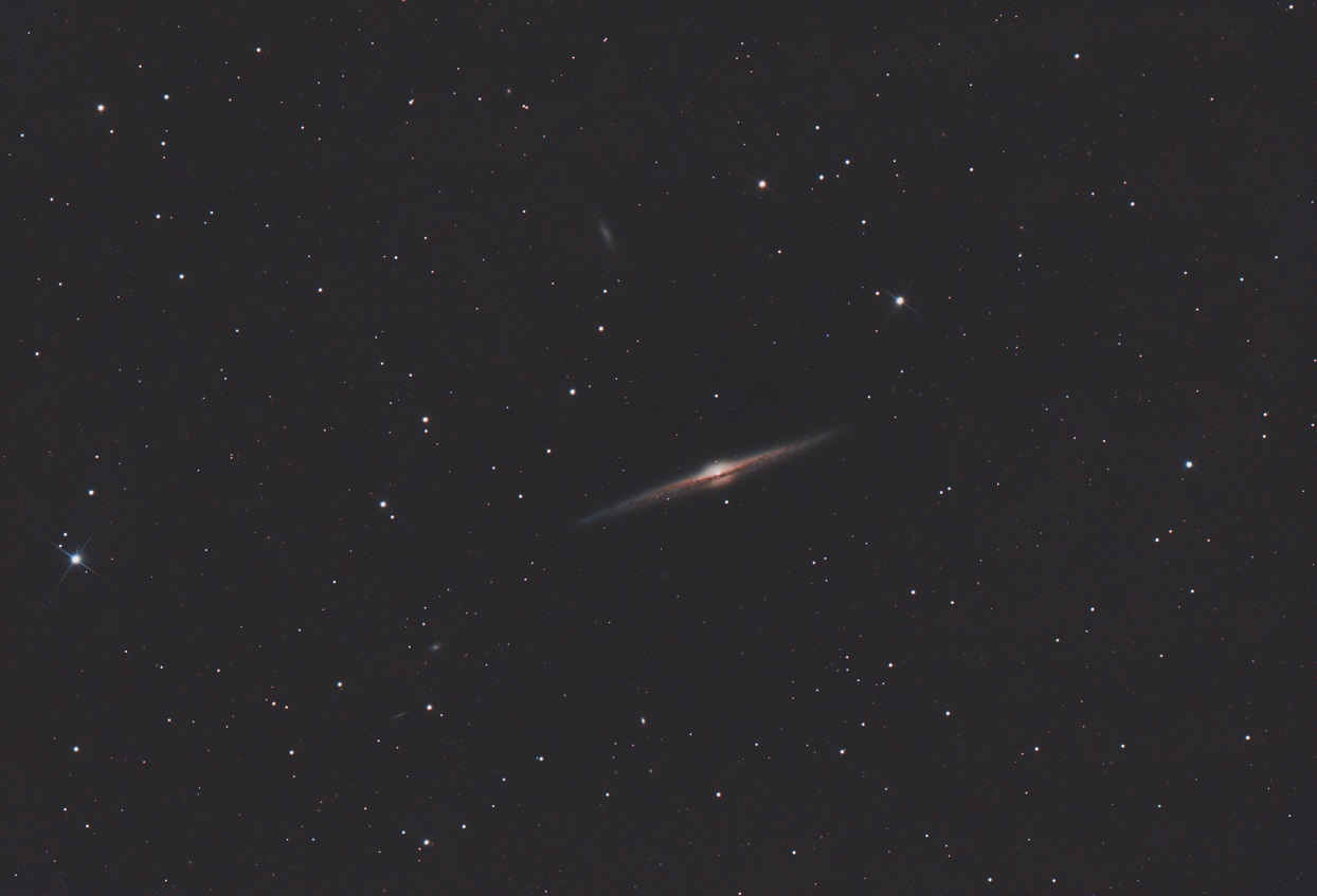

Pour moi j'ai essayé sous siril pour voir la différence par rapport à pix et je comprends pourquoi cette différence :(
La première siril et la 2 pix

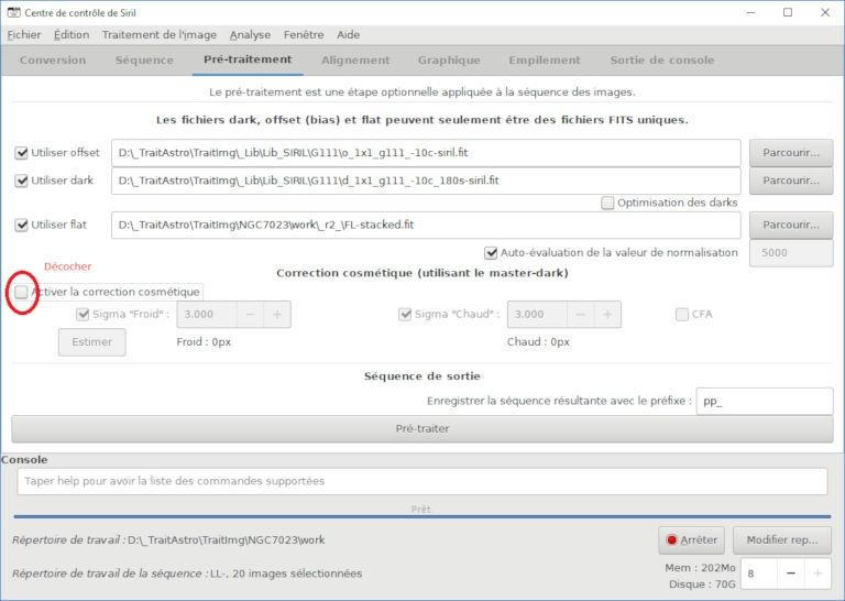

Non, quand je dis "pas de cosmetic sur le masterdark" ,  c'est au niveau de l'onglet post-traitement :
A noter que dans mon cas, je faisais des poses de  3 min à -10°C . J'avais des traces de l'ampglow quand on poussait sur les images corrigées les seuils de visualisation (ou en auto ajustement ).

il y a une heure, m27trognondepomme a dit :

Je ne sais pas trop comment la correction de cosmetic s'applique. Mais je pense qu'un dark maitre contenant un ampglow important n'est plus un bruit pure et la détection  des points chaud à "x" sigma va  prendre l'ampglow comme des points chauds. Augmenter "x" pour ne pas prendre l'ampglow va se faire au détriment des vrais chauds ( autant ne pas corriger).
ci-joint un comparatif : l'image de gauche avec correction cosmetic et celle de droite sans la correction.
Sur l'image de droite, on voit des traces de l'ampglow.
Ceci est mon interprétation du résidu d'ampglow apparaissant sur mes images mais je ne suis pas un spécialiste.
Je pense que ton problème est du à autre chose car mes traces sont vraiment faibles.
Point de vue intéressant cependant.
Dites moi, sous Siril, la correction cosmétique se fait à l'aveugle ? juste en choisissant la valeur sigma ? Pas de visuel pour régler finement ?
Sous SIRIL, tu mets ta valeur de seuil associée aux points chauds, puis tu fais [estimer] : il te retourne le nombre de points chauds détectés sur ton master dark.  Il faut essayer plusieurs valeurs successives  pour obtenir un nombre de points chauds ni trop grand et ni trop petit. Sous IRIS, on utilise la fonction  FIND_HOT de façon similaire.
