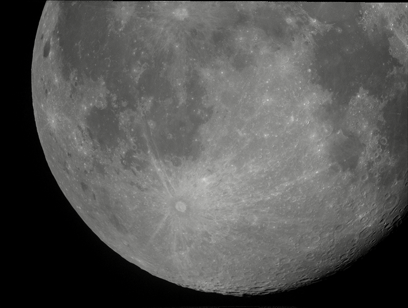

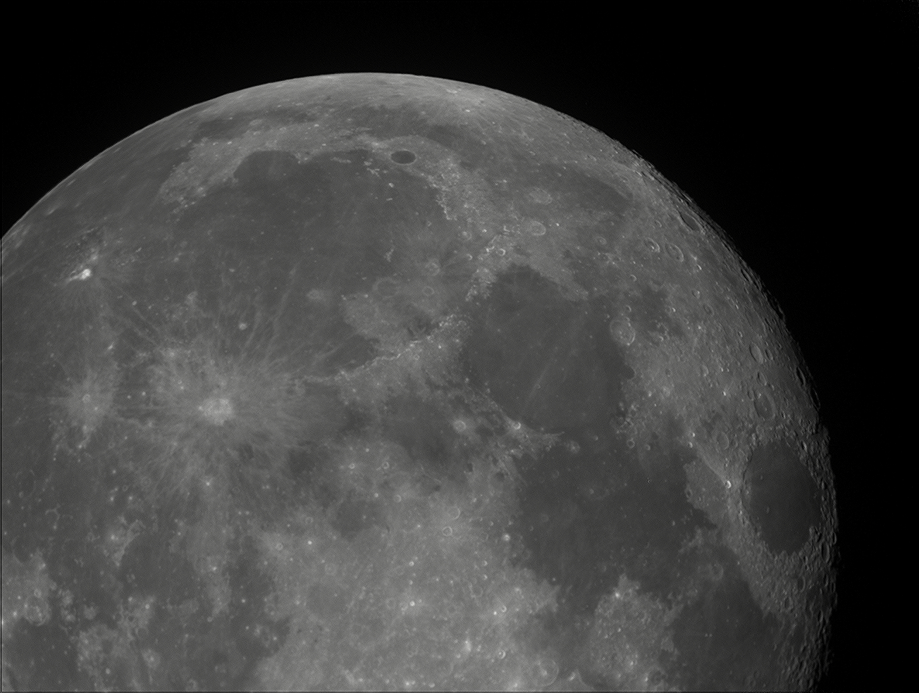

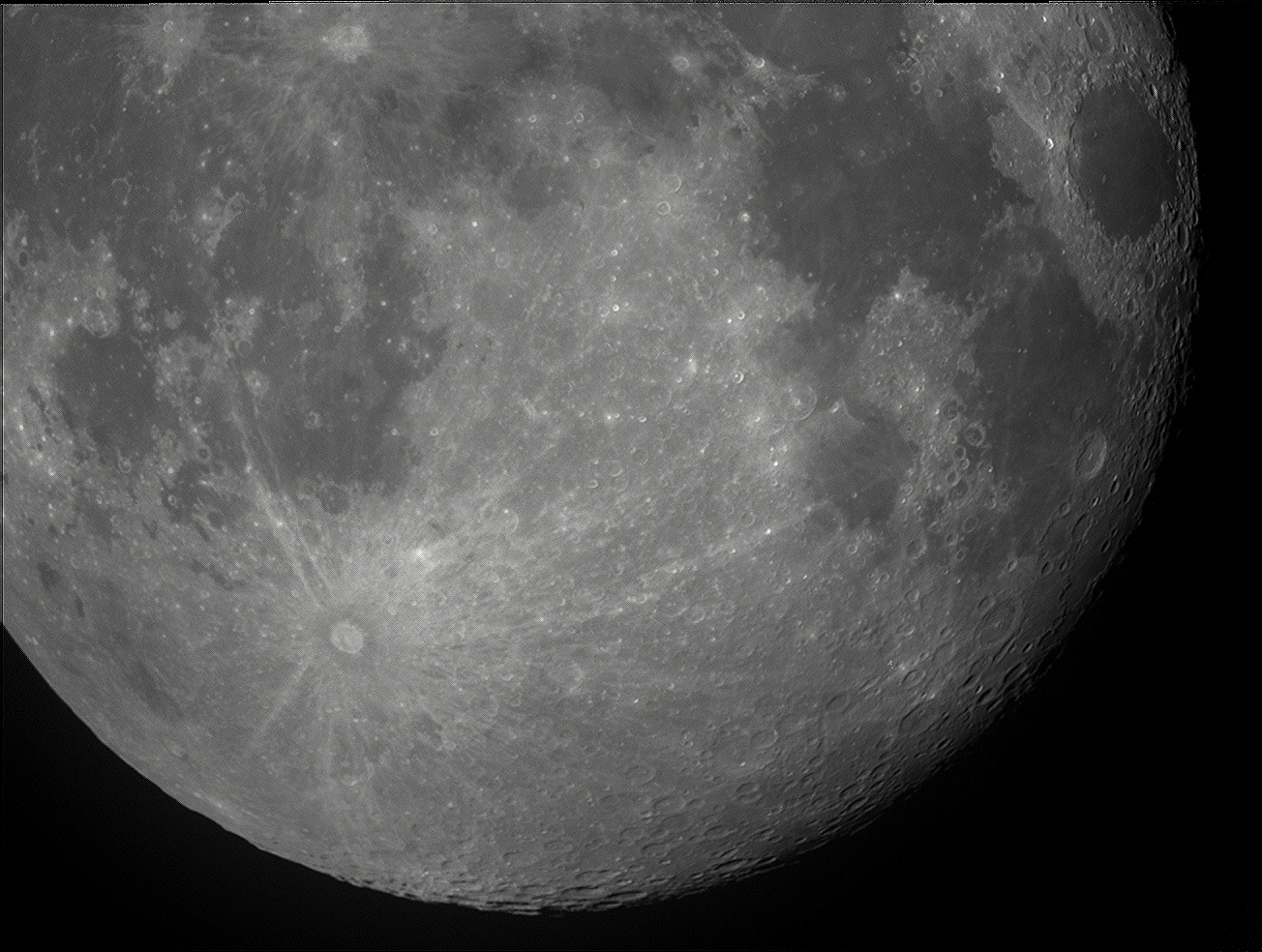

Toujours en test avec ma nouvelle lulu, la Skywatcher 120-600 Star Travel Achro.
Les premières images faites avec n'étaient pas du tout encourageantes. Après un petit coup de Google, je suis tombé sur une info concernant le réglage de l'axe du PO par rapport aux lentilles.
Vérification avec le cheshire, puis le laser en mesurant le décalage par rapport au centre des lentilles, réglage à l'aide des 2 petites vis allen.
C'est nettement mieux.
Test hier après midi sur le soleil (voir post dédié) et ce matin sur la lune.
Lune de ce matin, bien basse en cette 2e partie de lunaison.
Avec l'Asi224mc, filtre Ircut, filtre vert Continuum 540nm.
3 Tuiles au foyer, pas pu faire la lune complète, l'orage arrivant plus rapidement qu'espéré :o
41742790324_4a45eb2f7a_o.jpgLune du 31-05-2018 Startravel 120-600, Asi224mc, Ircut, Continuum 540nm by sebseacteam, sur Flickr
42465882721_c858943691_o.jpgLune du 31-05-2018 Startravel 120-600, Asi224mc, Ircut, Continuum 540nm by sebseacteam, sur Flickr
41742771154_a5ab4b0e7f_o.jpgLune du 31-05-2018 Startravel 120-600, Asi224mc, Ircut, Continuum 540nm by sebseacteam, sur Flickr
Prochain test avec barlow si possible et ciel profond en visuel.
A plus
Elle a l'air bien cette petite lulu ! Belle série :)
Je trouve que ça manque un peu de piqué sur les cratères du Sud, probablement à cause de la faible hauteur et de la turbu, non ?
Il y a 1 heure, Chani11 a dit :
Oui bien vu, la totale ce matin, orage en approche, hauteur à raser les toits, turbulence au taquet, peut être meilleur résultat en IR à 742nm mais pas eu le temps de tester.
Ce sera pour une prochaine fois.
