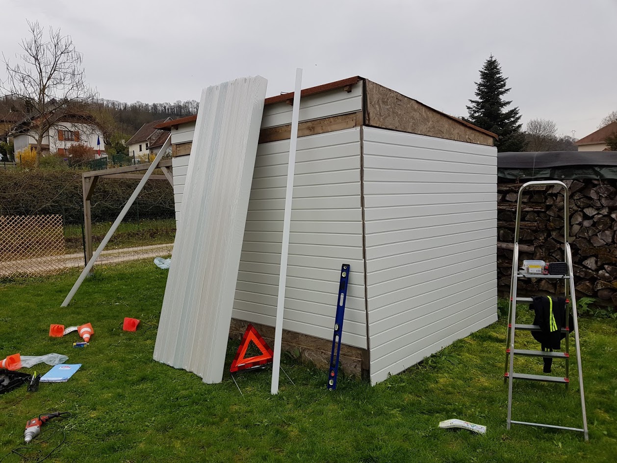

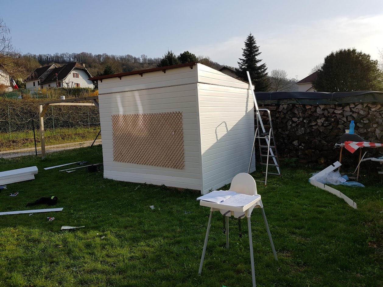

Hello !
Chose promise, chose due. Alors voilà deux photos de mon abris lors de la pose du bardage PVC :
nlQ8TFIlzP4IasCLOEp2xPf-2Nbk649vALx5QJpN
e3U2MpQl8TttS3pjP-oaZTr-28nJXgRZcMJfekwh
Pourquoi ce choix ?
Tout simplement pour un gain de temps. J'ai un bardage spécial extérieur traité en conséquence. Le prix est bien moins cher que du bois sur lequel il faut ajouter au moins une couche de traitement/peinture.
Effectivement, c'est plutôt fragile, mais pour le moment il a résisté aux multiples tirs de ballons de mon fils :be:
L'avantage pour moi est un gain de temps lors de la pose. Il ne faut bien sûr pas oublier les cornières sur chaque arrête....
Voilà voilà !
