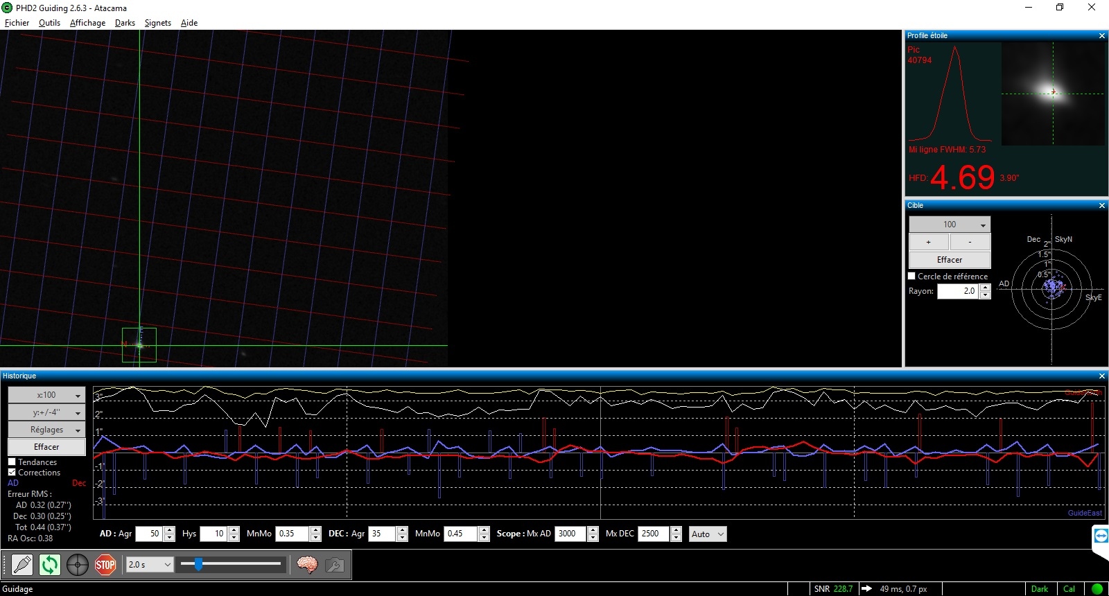

Avec l'EQ8, tu dois arriver à 0,3" rms environ un jour très calme sur une cible haute en AD (au dessus de 60 degrés d'Alt).
avec faible charge, tu arrivera peut être à 0,25". Avec charge plus importante 0,35" rms.
(d'après ce que je vois sur nos 2 eq8 au Chili en remote. une avec 2 lunettes apo, l'autre avec un gros Newton 350)
Bref quand tu arrives à 0,35" rms en AD, tu sais que tu es proche du max.
En Dec, c'est que de la mise en station et de la turbu. ça doit être inférieur.
Tu as tout intérêt à ne guider que dans un sens d'ailleurs pour éviter de mouliner dans le jeu du Dec (backlash)
edit : exemple de guidage avec le Newton TS ONTC 350 F4.5, au diviseur optique derrière le correcteur de coma TS 3", focale 1780mm, camera de guidage Moravian G1
c'est calme, quelques voiles de sirus léger
Voilà, quand tu en est là, c'est que c'est bon.
