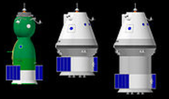

Un élément de comparaison entre la vénérable capsule Soyouz (toujours bon pied - bon oeil ;) ) et deux versions à l'étude de Federastia (version pour l'orbite terrestre et version pour mission lunaire)
Remarque personnelle (et qui n'engage que moi) : Je reste persuadé que le lanceur Soyouz 2-1a et la capsule Soyouz resteront en service encore longtemps (sauf besoin impératif d'une capsule plus vaste pour certaines missions). Le pragmatisme des russes (et leurs finances limitées) ne les porte pas à payer plus cher pour des engins, si les anciens - qui ont fait leurs preuves - permettent de réaliser la mission à un coût inférieur. Ce qui AMHA est le cas pour de nombreuses missions en orbite basse terrestre.
Car lancer Federastia nécessitera des lanceurs plus puissants (Angara 5 pour le LEO, et un lanceur lourd encore en phase de pré-développement pour des missions lunaires dit projet Feniks).

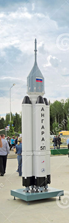

La capsule Federastia utilisera le nouveau lanceur Angara 5
Maquette montrant la capsule Federastia sur le lanceur Angara 5.
5b1553601ffb8_maquetteAngara5aveccapsuleFederastia.jpg.9bd973529b28088cc61981dd670498fe.jpg
C'est la configuration - probable - qu'on verra pour les vols en LEO (mais j'ai expliqué par ailleurs mon point de vue concernant une utilisation toujours probable de Soyouz pour les vols habités vers l'ISS)
Angara 5 comporte 5 cores assemblés en fagot. La motorisation de chaque core est assurée par un moteur RD 191 (kerolox)

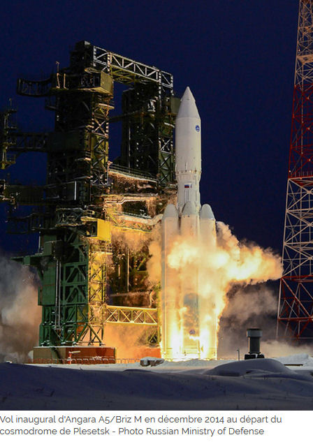

Le deuxième étage est équipé d'un RD-0124A (à 4 chambres de combustion) aussi en kerolox.
Angara 5 a effectué son vol inaugural en décembre 2014 (en version lancement de satellite) depuis son pas de tir de Plesestk. Un autre pas de tir doit être construit à Vostochnyi. La charge fictive utilisée pour ce vol inaugural avait été propulsée sur son orbite par un moteur d'apogée Briz-M. Le vol avait été nominal.
