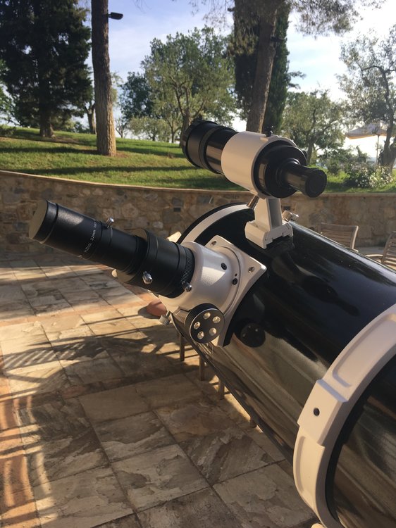

je suis debutant et possesseur d’un skywatcher 200/1000, monture HEQ5.
je rencontre une difficulté avec mon tube optique.
ma zone de netteté, quel que soit l’oculaire, se trouve a environ 50m.
au-delà je ne discerne aucun objet. j’ai pu aligner mon viseur avec l’axe du tube, je vois bien une antenne a proximité avec mon oculaire. la mise au point est ok.

Avec un télescope, on voit net à partir de quelques dizaines de mètres jusqu'à l'infini en gros. C'est pas du tout fait pour voir des cibles proches. Donc ton cas est assez étonnant...c'est louche...il y a un truc qui ne va pas dans le montage...
-> tu pourrais nous faire une photo du porte oculaire avec ton ocualaire dessus tel qu'il est actuellement?

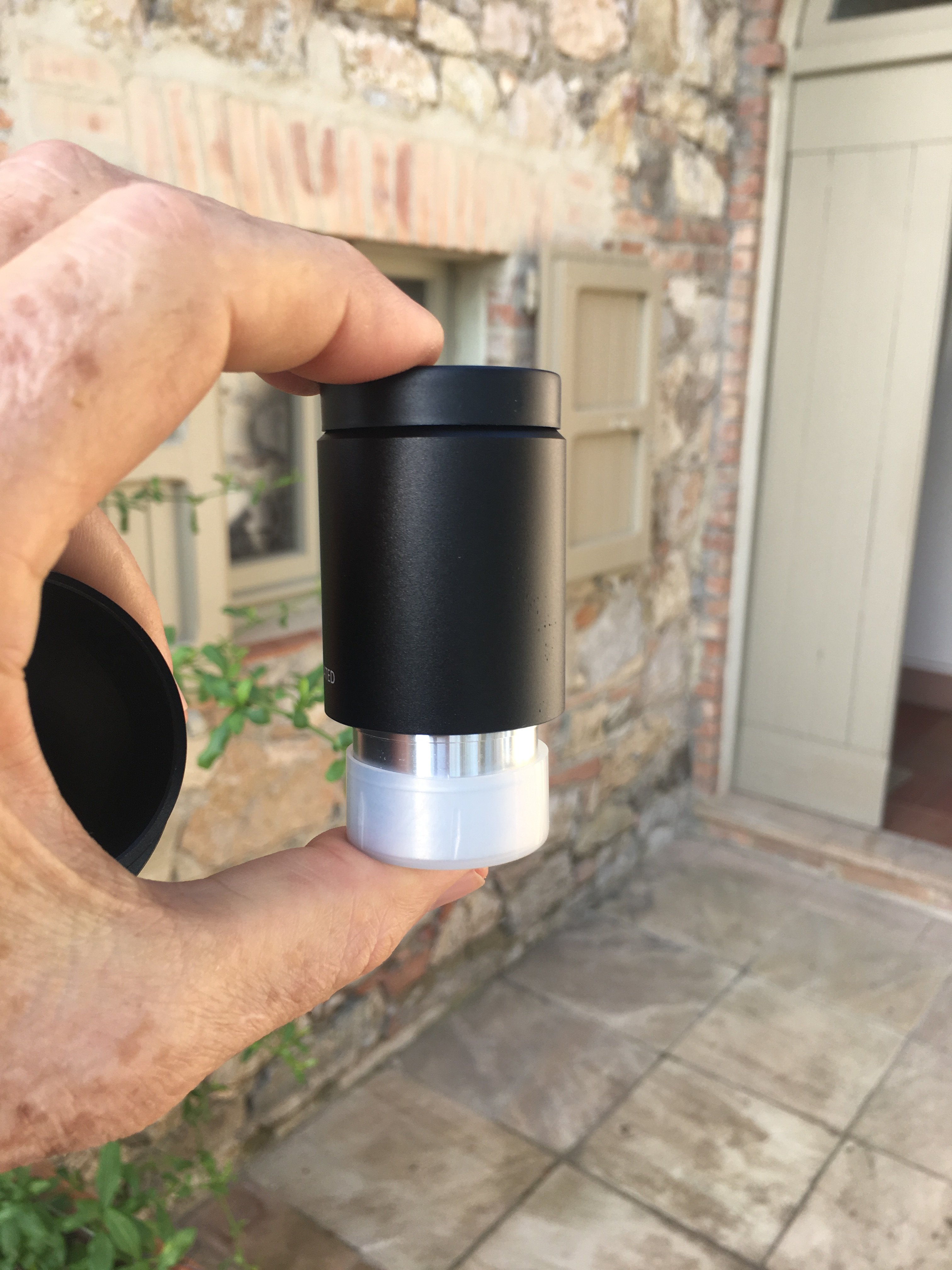

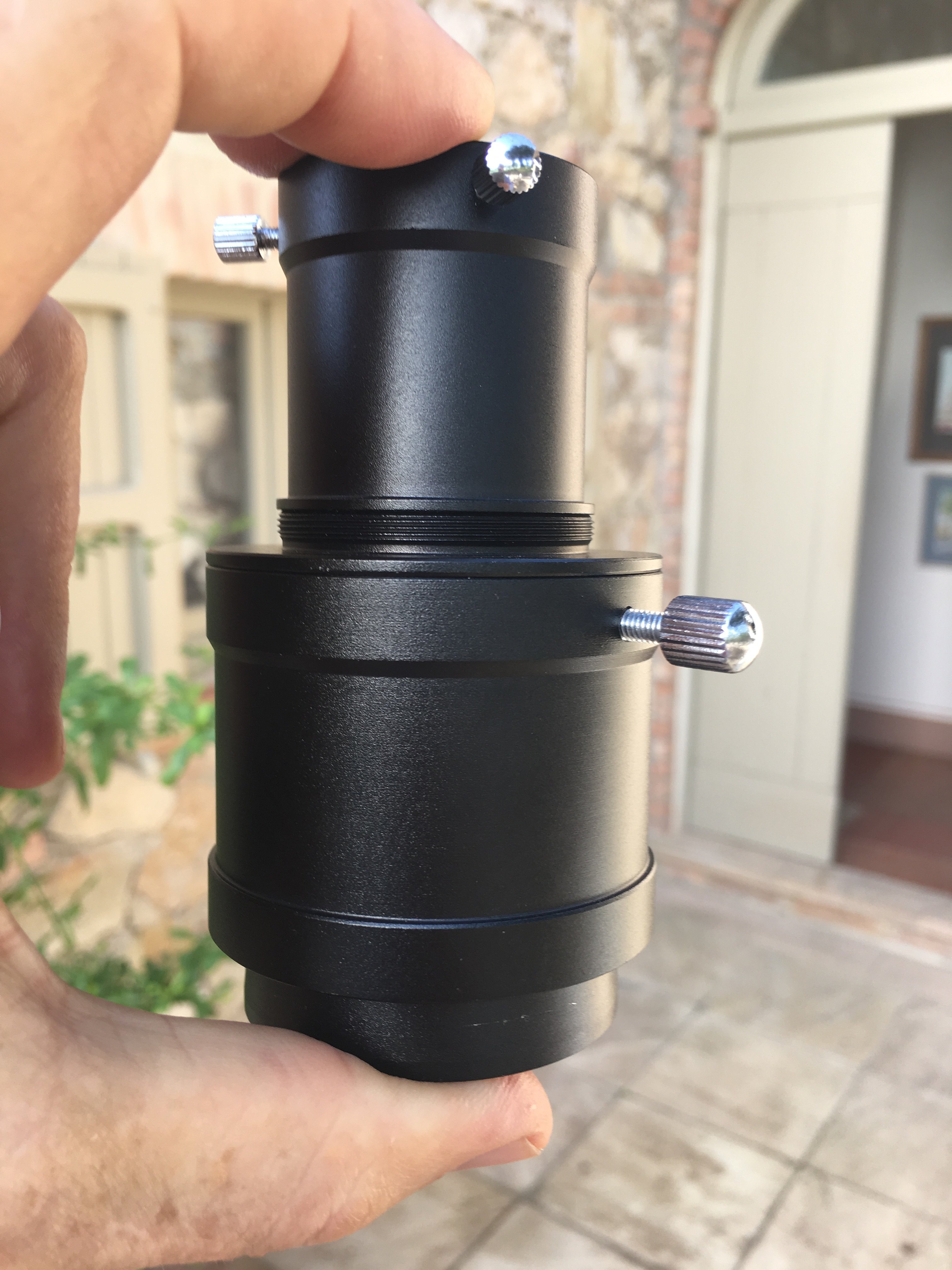

voici  la photo demandée

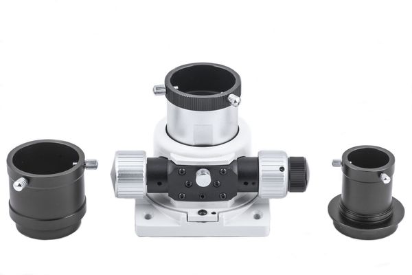

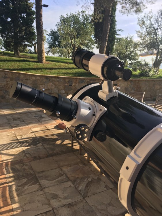

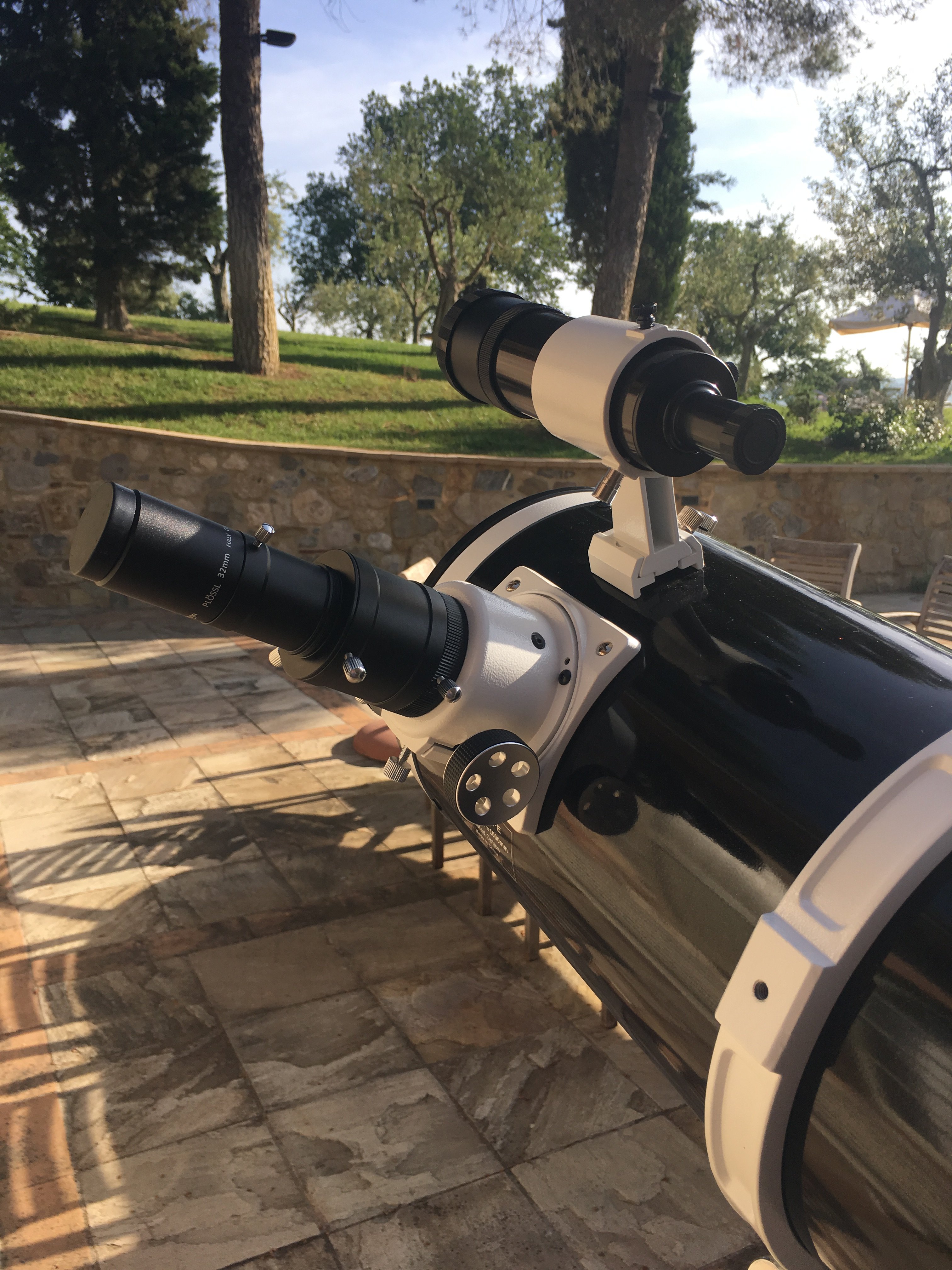

Retire le tube allonge 2'' (la partie basse du montage de ta première photo) et tu auras la mise au point. Il ne faut pas mettre les 2 à la fois. C'est soit le 2'' pour les oculaires 2'', soit le 1.25'' pour les oculaires 1.25''.
Autre astuce : l'allonge 1.25'' est dévissable et te donne accès à un filetage T (M42x0.75) pour y adapter une bague T photo.
Ton montage était effectivement bien trop long.
Corrige aussi la position de ton miroir primaire et redescend-le. Ramène-le à mi-course des vis de réglage (celles avec les ressorts) ; tu auras du battement pour la collimation.
